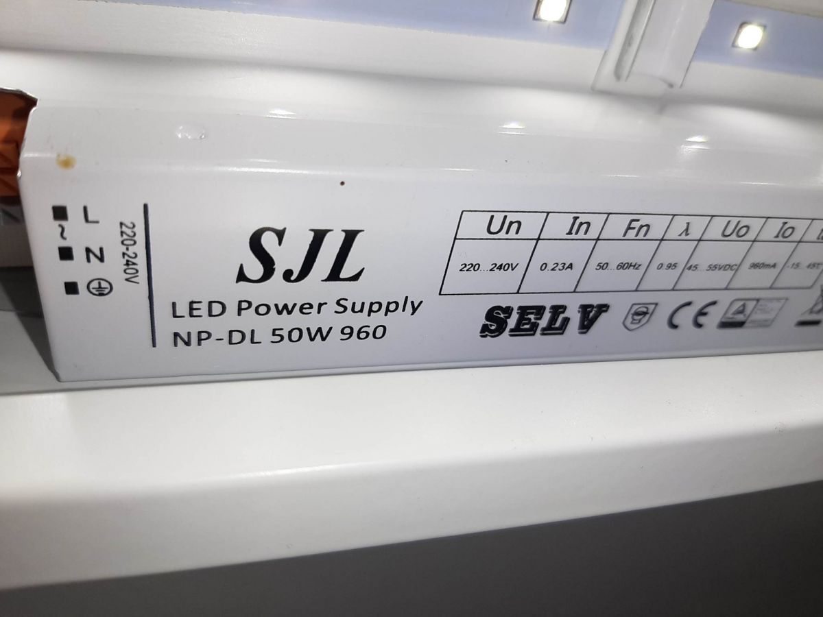

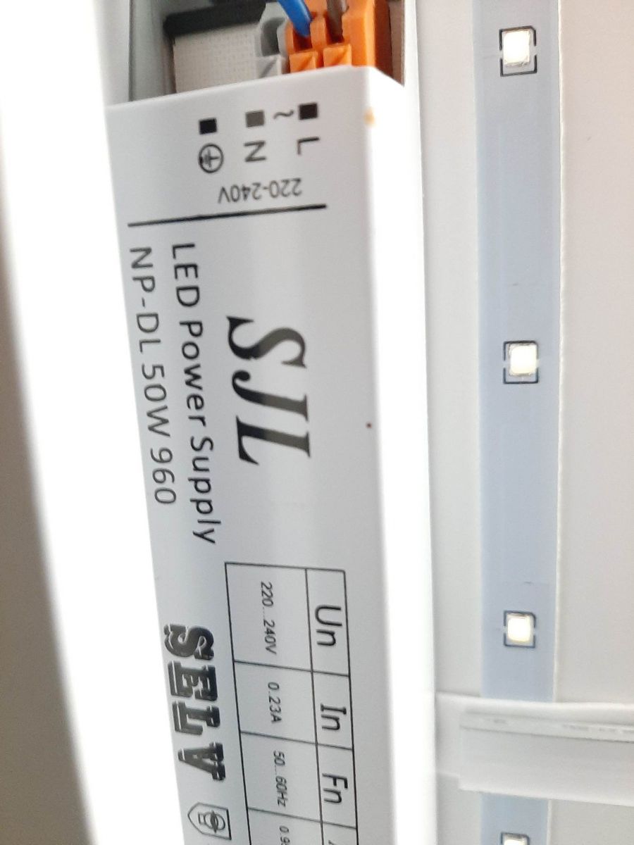

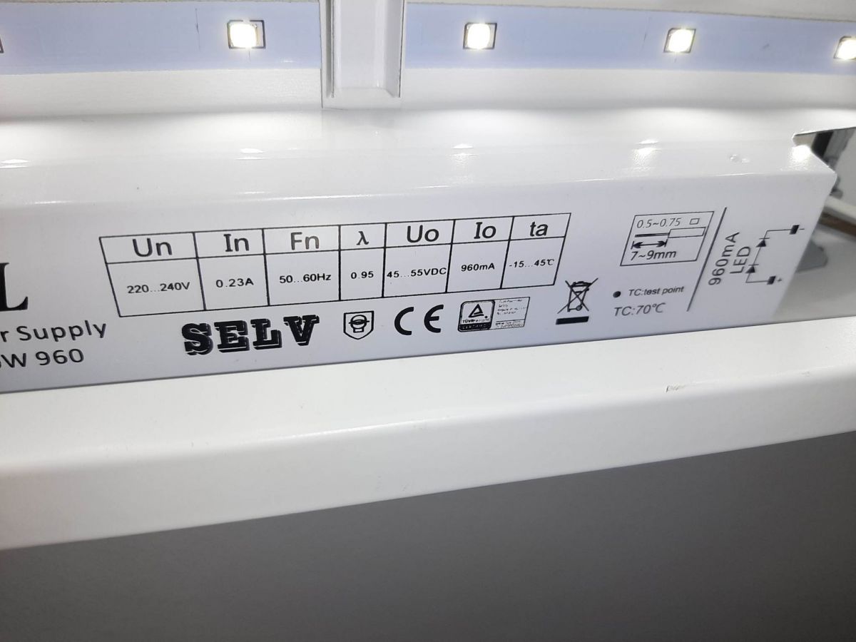

    Dzień dobry,
    mam mały problem, podmieniłem ostatnio w przedpokoju zwykły żyrandol na plafon LED, który po pewnym czasie zaczął migać, w celu wyeliminowania usterki chcę wymienić zasilacz niestety średnio orientuje się w zasilaczach LED i nie wiem jaki mógłbym użyć w zastępstwie albo jakiego szukać bo po wrzuceniu parametrów z poniższego do internetu nie mogę znaleźć identycznego (tak samo nie mogę znaleźć firmy która go wyprodukowała) Czy mógłbym prosić o jakąś pomoc czego szukać co spełni wymagania (zależy mi też na małym rozmiarze żeby zasilacz schował się w plafonie) ? Może mieliście doczynienia z miganiem plafonu led i są jakieś inne rozwiązania ? Dodam że w całym domu wymieniłem żyrandole na plafony (ok 8 szt.) i tylko ten miga.

    Pewnie padły diody w plafonie. Podstaw zasilacz z drugiego identycznego plafonu i będziesz wiedział czy to zasilacz, czy diody LED. Stawiam na diody. Zasilacz będziesz miał na zapas, jak rzeczywiście padnie w innym plafonie.

    Powodem migania może również być sama lampa, nie koniecznie zasilacz.
    Ja na Twoim miejscu, dla sprawdzenia, podmieniłbym zasilacze. Ze sprawnej do tej migającej.

    Zasilacze na podmianę:
    - Tridonic LC 57/700-1050/54 flexC lp SNC4, ustawiony na 900 mA
    - Osram IT FIT 60/220...240/1A2 CS L, ustawiony na 900 mA
    Oczywiście na początek wskazane jest sprawdzić czy się zmieszczą...
