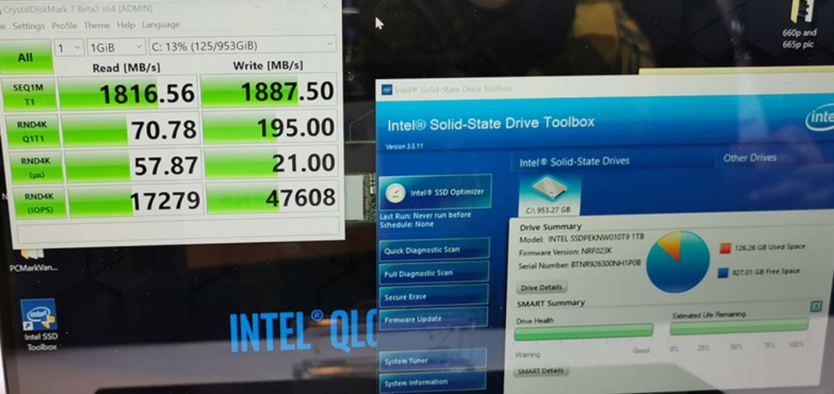

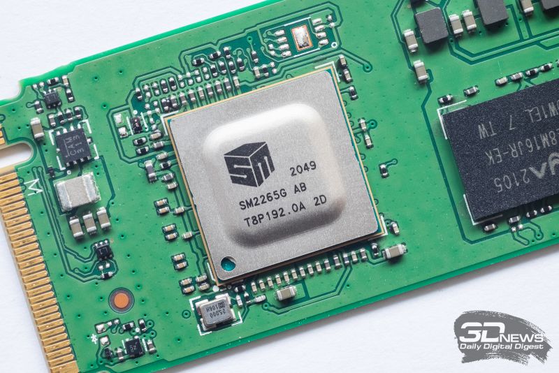

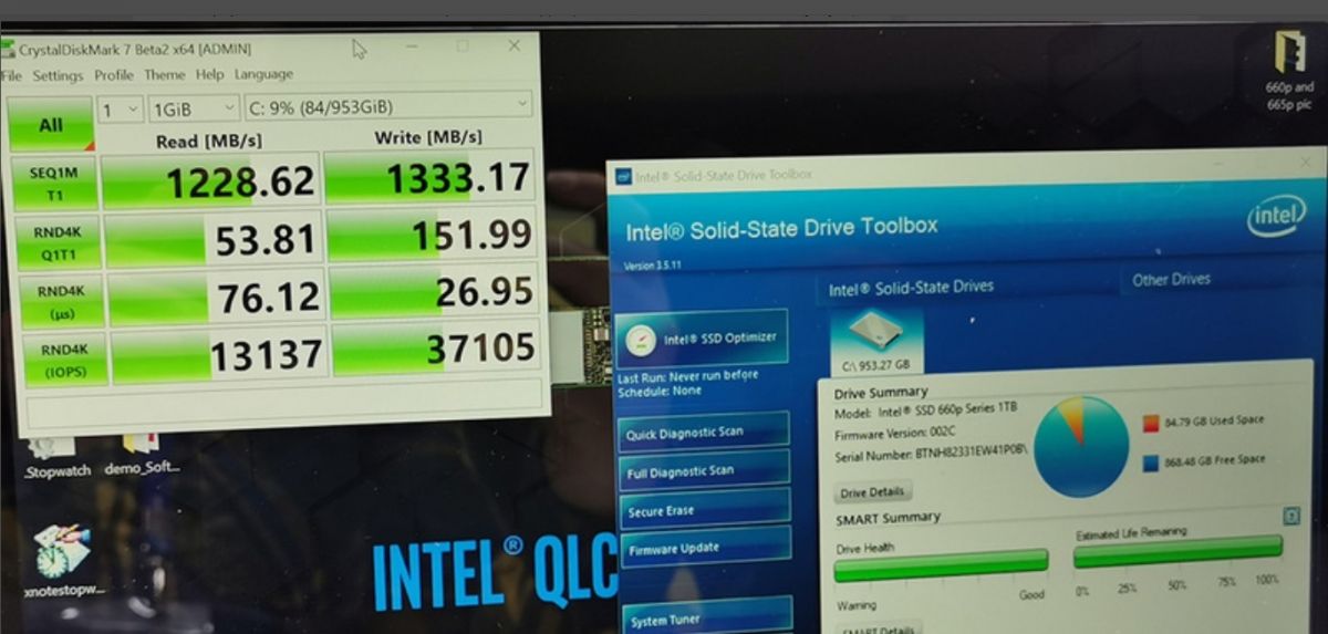

    Może pomoże , programik od Intel
    - takich szukaj FW i tego programiku
    Padł dysk Intel SSD 665p 1TB (BTNR03240RRG1P0B) - błąd hardware, inicjacja niewykonalna, gwarancja?
    Górne foto. seria Intel 660p, dolne — 665р 1TB.
    The 665p is built off of Intel’s 96-layer NAND, the first QLC drive to hit the market in 96-layers.
    Intel’s SSD 665p uses a Silicon Motion SM2263EN controller
    * Link_ intel-ssd-665p
    p.s
    Kto dziś pamieta jak w 2012r.
    The Taiwanese company Macronix has found an original way to solve the problem of the fragility of flash memory. The new development should increase the resource of cells, providing about 100 million rewriting cycles instead of the ten thousand typical for the popular MLC NAND-Flash today.
  • #10 20537864

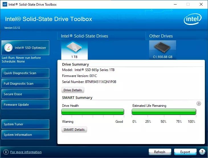

    Masz zainstalowany driver Link, dla Raid AHCI
    Intel® SSD Firmware Update Tool Link
    * Link_ Intel_nvme
    Popatrz na Link
    * jak upgrade FW z flash Link
    p.s
    Seria Intel 670p Link
    • 322570_Intel_SSD_Firmware_Update_Tool_User_Guide_Rev016US.pdf (1.24 MB) Musisz być zalogowany, aby pobrać ten załącznik.
