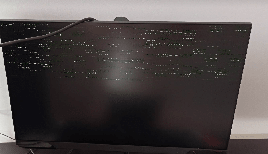

    Cześć w tym tygodniu przyszedł do mnie złożony już komputer zakupiony w x-kom ( wybrałem montaż premium ) . System postawiłem sam Problem pojawił się dosłownie 5 minut po zainstalowaniu już systemu. Na ekranie pojawiły się na chwilę artefakty , a następnie obraz znikł. Po ponownym uruchomieniu , obraz z logiem płyty głównej wyświetla prawidłowo, a po sekundzie znowu artefakty i brak obrazu.
    Czy jest to uszkodzona karta graficzna ? Czy może jakieś inne podzespoły ? Nie chce ryzykować wysłaniem całego komputera z wszystkimi komponentami.

    Wstępnie wygląda na problem z kartą graficzną. Zainstaluj jeśli posiadasz jakąś inną dla testu, jeśli będzie ok, karta do odsyłki na gwarancję lub rękojmię, albo po prostu zwrot.

    Niestety, jedyna kartą jaką mam pod ręką to GTX 560ti gdzie jest wejście na 6pinow , zasilacz mam z 8
    Zazwyczaj kostki w zasilaczach są rozpinane 6+2PIN, sprawdź czy masz w swoim taką możliwość.

    Jest obraz, wina karty graficznej, robię zwrot. Dziękuję za pomoc
