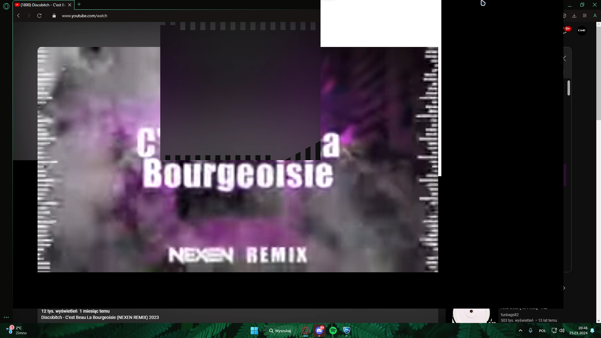

    Artefakty graficzne na ekranie podczas oglądania YouTube.
    mam problem z karta graficzną, dzieją sie takie rzeczy jak na zdjęciu. Co może być przyczyną?
    specyfikacja komputera
    intel core i5-12400f
    16gb ram
    ssd m2-system
    hdd sata
    ssd sata
    Nvidia rtx 3050 asus dual oc 8gb

    Cine1 napisał:
    Co może być przyczyną.
    Przegrzewanie się, uszkodzenie rdzenia lub pamięci, oraz najmniej prawdopodobne ale też możliwe, problem ze sterownikiem.

    temperatury trzyma okej w okolicach 60-70 stopni. Pod maksymalnym obciązeniem było maks 83stopnie. Wiesz czy gwarancja uzna mi takie coś?

    Tylko w przeglądarce? Jeżeli tak to wyłącz przyspieszanie sprzętowe w opcjach przeglądarki.

    Warto przetestować kartę czy będzie miała artefakty w programach typu furmark czy 3dmark. To na górze ciężko na 100% określić jako uszkodzenie karty, również może być to błąd aplikacji wyświetlającej ten obraz - na zdjęciu widać, że wszystkie elementy poza przeglądarką są bez wad.
    Wyłączenie przyspieszenia sprzętowego w ramach diagnostyki tego problemu lub skorzystanie z firefoxa może też być dobrym testem (edge i opera są oparte o chromium, więc firefox ma jedyny silnik znacząco różniący się od całej reszty). Ale warto samą kartę potraktować poprawnym testem.

    Zapewne chip poszedł w "niebyt", bo na videopamiéci to nie wygląda.
    ? po wszystkich wyj. karty masz podobnie ?
    p.s.
    Zobacz co masz na samostartujacym Linux z USB/ lub płyty CD (jak masz napęd)
    Potem skorzystaj z Gwarancji.

    Pamięci można sprawdzić programem Nvidia MATS/MODS. (Ponadto jak w #7 można wstępnie użyć innych programów FurMark, Video Card Stability Test, czy Codecreatures Benchmark Pro. Jeśli obraz będzie problemowy to można wykonać test pamięci.)

    karta została wysłana na gwarancję i problem ustał
