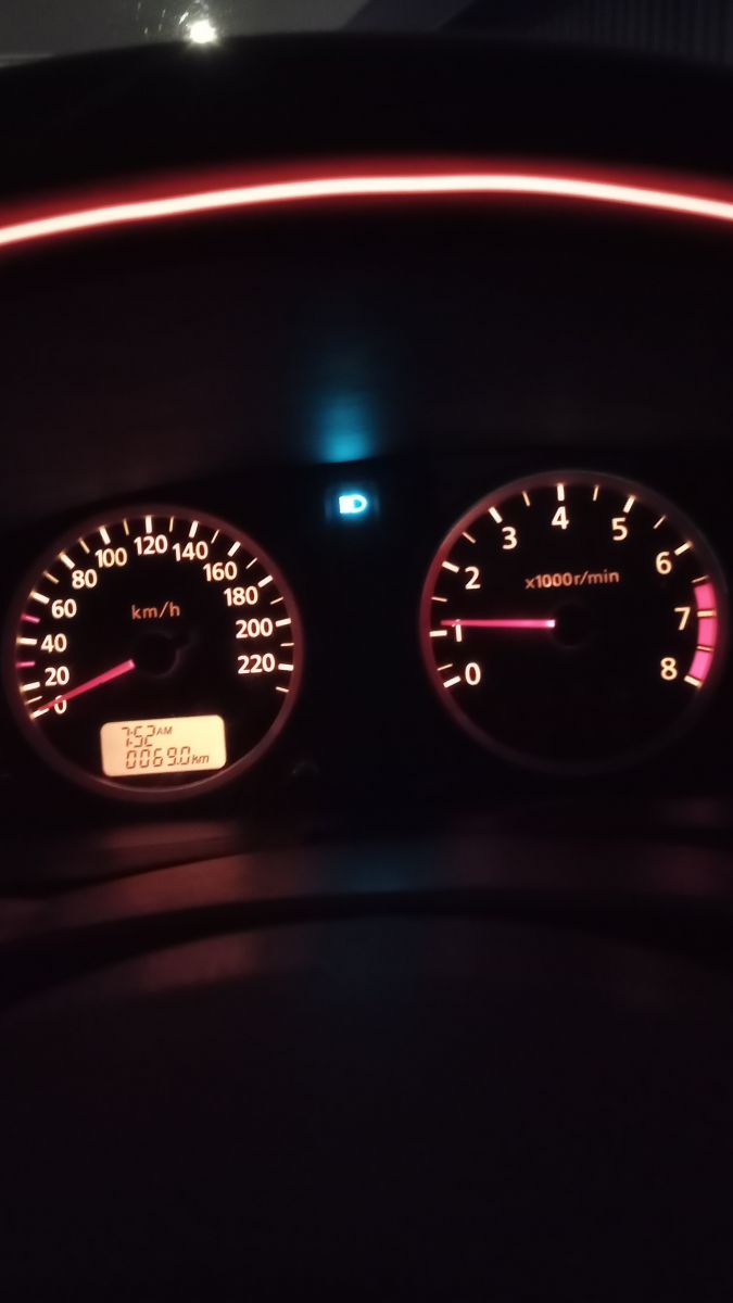

    Nissan Almera N16, 2003 rok
    Otóż problem tkwi ze światłami przednimi.
    W momencie zapalenia świateł w kabinie, na desce pojawia się ikonka świateł długich, które w realu się nie świecą.
    Dodatkowo brak świateł postojowych lewych, brak świateł pozycji lewych oraz brak światła długich lewych .
    Bezpieczniki są całe, żarówki także. Kable oraz wtyczka przy żarówkach są piękne ( nie spalone).
    Dla pewności wymiana żarówek i podmiana bezpieczników nie pomogła.
    Prąd na multimetrze przy zgaszonych światłach pokazuje tak jak trzeba, lecz przy zapalonych, w sensie na manetce, przy kablach od świateł długich pokazuje wartość na minusie... Chociaż nie wiem czy to w tym wypadku nie jest spowodowane tym że na desce pali się ikonka długich.
    Co mogę jeszcze sprawdzić?
    Co może być problemem?

    A masz zasilanie na nim ? Mierz próbówką. Jeśli masz sprawdź czy jest ono na żarówce.
  • #5 20536485
    KrisKrystian1
    Poziom 4  
    Posty: 5
    Byłem u Elektryka, który znalazł przyczynę.
    A przyczyną było zwarcie, spalone styki.
    Koszt naprawy 300 zł.
