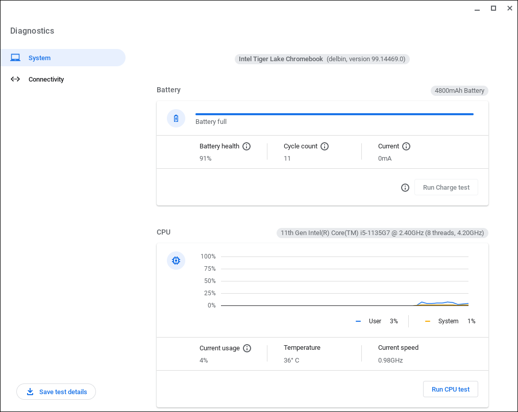

    5. Użyj funkcji diagnostyki w systemie operacyjnym Chrome, aby sprawdzić procesor i pamięć.
    !!! Jeśli test się nie powiedzie, może to wskazywać na wadliwy sprzęt. Skontaktuj się z autoryzowanym centrum serwisowym ASUS.
    p.s

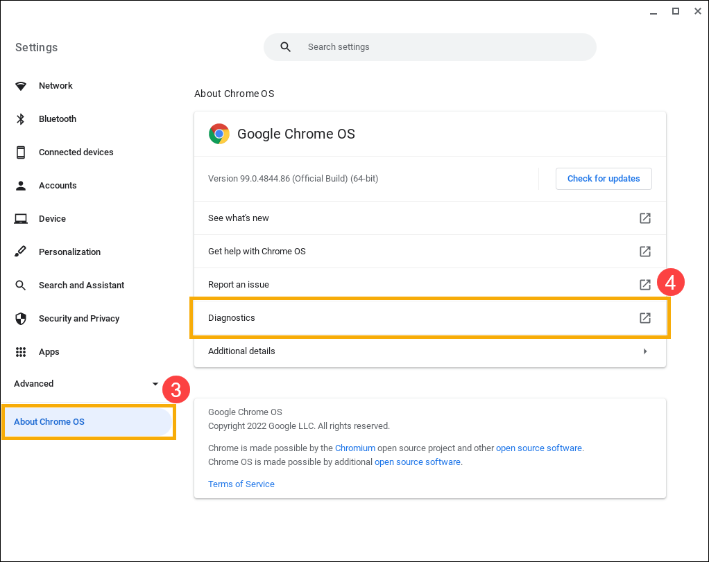

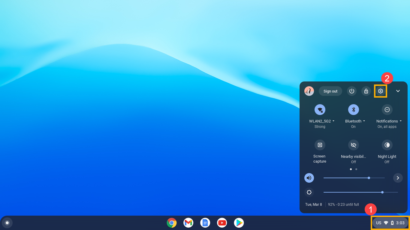

    Jak otworzyć diagnostykę
    Naciśnij [pasek stanu]① w prawym dolnym rogu ekranu, a następnie naciśnij [Ustawienia]②.
    Uwaga: Diagnostyka jest dostępna tylko na urządzeniach z systemem operacyjnym Chrome w wersji 90 lub nowszej. Tutaj możesz dowiedzieć się więcej o jak zaktualizować oprogramowanie na Chromebooku.
    Lenovo X131e chromebook - Nie wstaje po przejściu w tryb uśpienia
    2. .Kliknij [informacje o systemie operacyjnym Chrome]③, a następnie kliknij [Diagnostyka]④.
