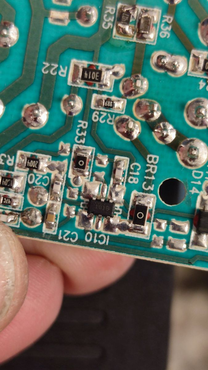

    Prosze o pomoc w identyfikacji układu scalonego o naniesionym symbolu 101A albo 101b. Posiada 6 pin, znajduje się po stronie pierwotnej przetwornicy, wtyczkowej ładowarki do akumulatorów 12V 1A. Niektóre ładowarki posiadają scalaki z napisem 101A inne z napisem 101b, w większości w nich układy są wysadzone w powietrze dlatego od nich zaczynam. Mam kilkanaście sztuk ładowarek do naprawy, szkoda wrzucać. Ładowarka akumulatorów poszukiwany układ scalony 101b

    Nie to na pewno nie jest mostek prostowniczy. Diody prostownicze są zaraz na wejściu 230V.

    Jest na na forum katalogi SMD W szukaj wpisz Katalog SMD
  • #5 20534364
    majk2000
    Posty: 19
    Katalog SMD wskazuje na diodę zenera w innej obudowie. Raczej to nie to. Tym bardziej że na płytce symbol wskazuje że jest układ scalony i układ scalony tą przetwornicą powinien sterować.

    Jest strona alldataschet.com o Scalakach / elektrotanya.hu
    Wdg all....t jest LTC 6101 6 Pinów pin.5 może być nie czynny
