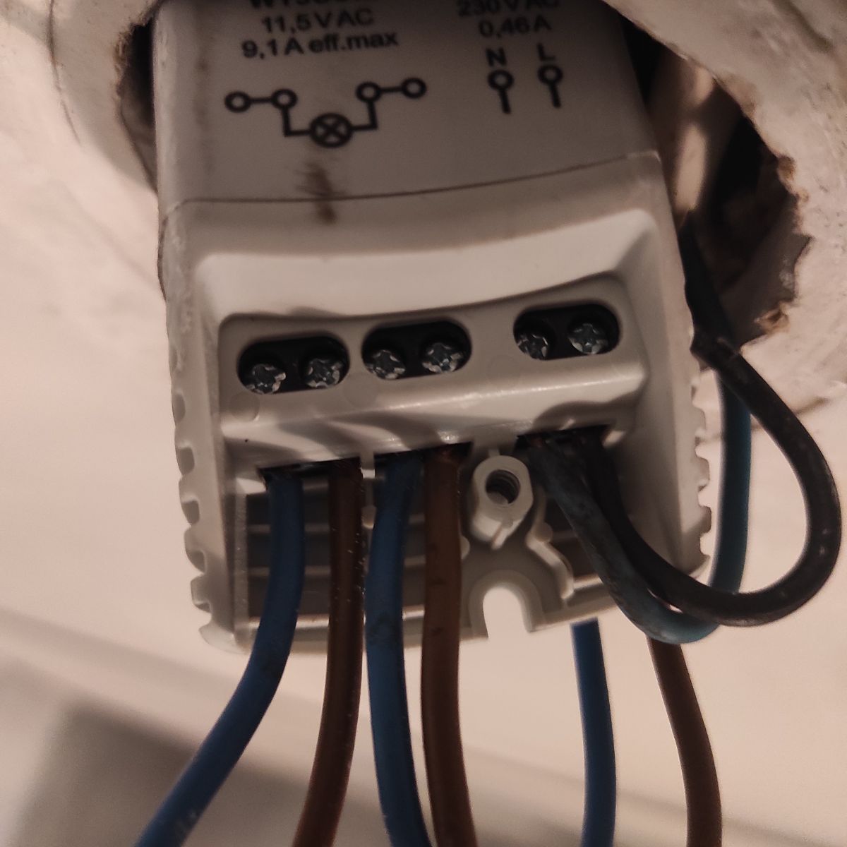

    Witam. W łazience ,w podwieszanym suficie, przestało mi świecić światło (dwie żarówki). Wymieniłem już żarówki i zasilacz jednak bez efektów. Prąd do zasilacza dochodzi normalnie jednak na wyjściu przy sprawdzaniu probówką prąd jest w wszystkich czterech przewodach. Czy tak to powinno wyglądać ?

    Źle podłączyłeś na wyjściu 12 V. Masz mieć dwa brązowe z lewej i dwa niebieskie z prawej.

    Dziwne wydaje się, że na wyjściu zasilacza są podłączone do jednej pary zacisków przewody niebieski i brązowy, może tutaj jest problem? Nie wpiąłeś dwóch żył z jednego przewodu pod ten sam biegun zasilacza?

    Działa, dzięki.
