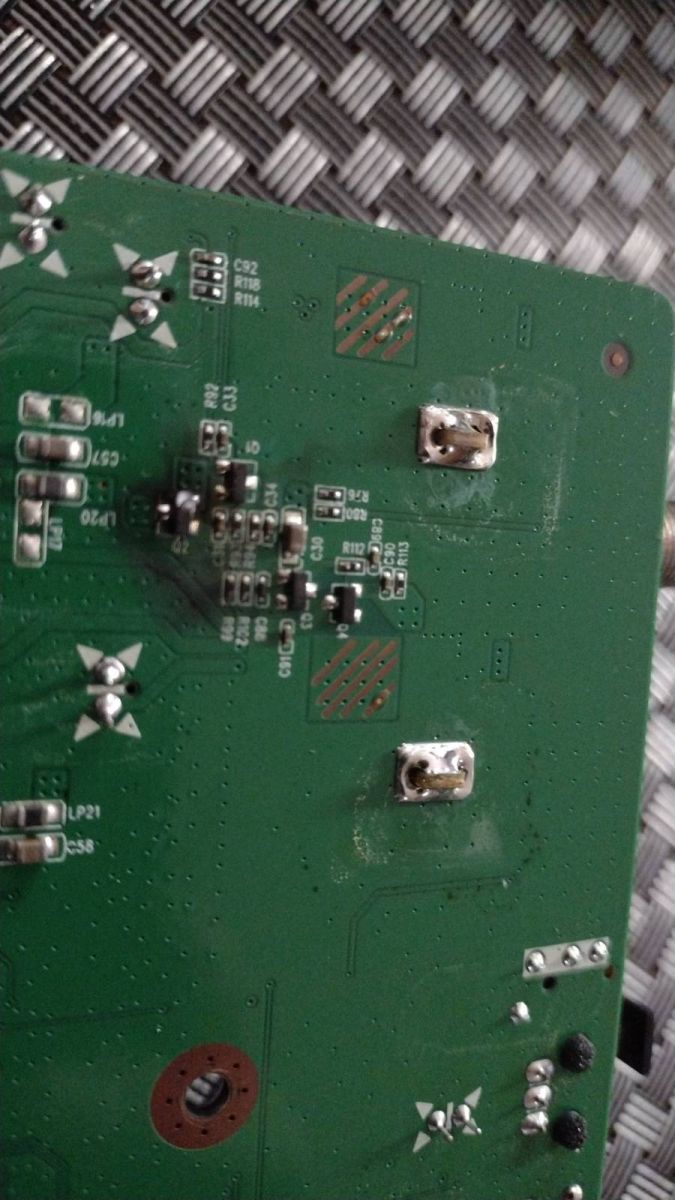

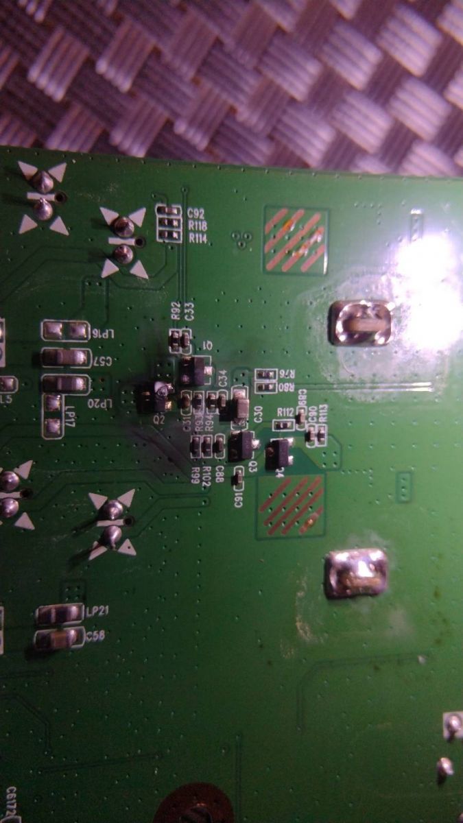

    Czy uszkodzenie widoczne na zdjęciach. Elementy oznaczone jako Q1 i Q2 (być może coś więcej) jest do naprawienia? To jest sekcja w okolicy głowicy SAT. Dokładnie pod spodem. Sama głowica SAT jest wykrywana, ale brak napięcia do zasilania konwertera. Brak schematu do tego dekodera dodatkowo utrudnia sprawę. Głowica DVB-T jest wykrywana i działa prawidłowo. Oczywiście objaw to brak sygnału na na głowicy SAT.

    Skoro wszystko działa to pozostaje tylko sprawić przełącznik i stabilizator napięcia LNB.
    Z tego co pamiętam tym tunerze powinien chyba na płytce głowicy.
    Zacznij szukanie od napięć w granicach 14-18 V albo sprawdzanie po danych układu.

    Czyli usterka raczej obejmuje również samą głowicę? Najprościej było by ją podmienić (jest wymienna), ale nie mam na co. Druga sprawa te Q1,Q2 odparowały i nie można odczytać co to było. Może ogólnie zapytam da się to naprawić w rozsądnych pieniądzach? A może ktoś się podejmie? Obawiam się że samej głowicy to ja nie ruszę, samo jej rozebranie to już wyzwanie.

    Nie musi obejmować głowicę , jak pisałeś to ją widzi i pewnie możesz zrobić skan i przełączać programy to po prostu nie działa zasilanie na konwerter. Układy zasilania są poza obudową głowicy, w każdym bądź razie były w pierwszych wersjach tunera a są aktualnie już 3. :/
    Wyciąg głowicę i sprawdź czy ma widoczne przepalenia układów.
    Można po sprawdzić podłączając zgemme pod drugi tuner który ma wyjście LOOP i ustawiając ten sam program do odbioru np. TVP INFO w obu. Na zgemmi powinien być odbiór jeśli tylko uszkodzony jest układ zasilania LNB.
    Zniszczone układy wyglądają na tranzystory, nie mam tej Zgemmy pod ręką by sprawdzić jakie dokładniej.

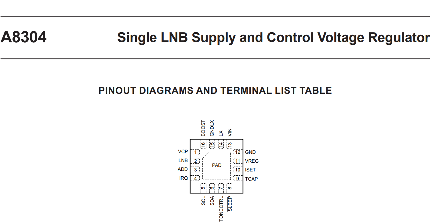

    Nie wiesz co to jest układ stabilizatora i przełącznika LNB ( przy okazji to jest i przetwornica napięcia ) w tunerze sat to się dokształć.
    W Zgemmch to zwykle układ A8304SESTR-T albo jego pochodne podłączony pod magistralę i2c sterujący przetwornikiem napięcia do zasilania i przełączania napięcia konwertera.
    To gdzie tam jest SCL i SDA? Wiesz co to jest, zanim coś palniesz?

    PINY 5 i 6.
    Publikujesz tylko fałszywe informacje i chyba specjalnie wprowadzasz w błąd.
    PINY 5 i 6.
    Zaiste, inny datasheet mam.
    Zwracam honor.

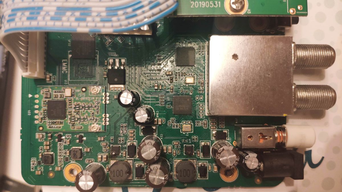

    Podepnę się pod temat, choć co prawda mam Zgemma H9.2S, to trafiając na ten temat, zauważyłem u siebie na płycie spalone układy zasilania 8304. Znalazłem takie na popularnej stronie:
    https://www.aliexpress.com/item/1005007553341710.html
    Pytanie moje, czy one będą pasowały na podmiankę?
    Czy jeśli spaliło oba (od konwertera A i B), to przed wymianą ich szukać innej przyczyny?
    Płyta główna odbiornika satelitarnego Zgemma H9.2S z widocznymi elementami elektronicznymi, w tym kondensatorami i złączami.
  • #13 21453385
    tomaszlonski
    Posty: 3421
    Pomógł: 347
    Ocena: 903
    Oczywiście masz szukać, to Ty masz znać przyczyny uszkodzenia układu przed naprawą. Musisz zmierzyć napięcia we wszystkich układach zasilania czy są prawidłowe.
    To że tylko wymienisz jeden układ nie rozwiązuje często wcale problemu bo po wymianie może znowu sie uszkodzić tylko dla tego że coś innego jest uszkodzone np. układy zasilania i zamiast 3,3/5V zapodają 12 V przy zwarciu ( uszkodzeniu) .
    Układy zasilani konwertera to głownie przetworniki na wyższe napięcia wymagane dla konwertera i jego zmian pasma. Bez tego nie będzie dział jak należy konwerter.

  • #15 21497909
    Michal_R123
    Posty: 32
    Ocena: 7
    >>20543915 w moim przypadku układ ten jest spalony i po wylutowaniu jego dalej jest zwarcie (więc będzie się palił). Podobno płyta jest wielowarstwowa, więc nie jest to takie łatwe naprawić. Myślałem o tym, żeby puścić po prostu zasilanie 19 V na konwerter, ale pojawia się pytanie, czy ten układ odpowiada tylko za zasilanie, czy przy wylutowanym układzie nie będzie również sygnału na konwerter, bo odpowiada on również za sygnał?
  • #16 21497930
    tomaszlonski
    Posty: 3421
    Pomógł: 347
    Ocena: 903
    Ale to nic nie da. Może zadziałać dla Unicable który wymaga tylko zasilania i sterowania ustawieniami przez kabel ale na 100% nie będzie działać dla konwerterów zwykłych legacy, brak będzie modulacji napięcia 22 kHz i zmian napięcia.

  • #17 21690154
    Michal_R123
    Posty: 32
    Ocena: 7
    >>21453385
    Ja w swoim Zgemma H9.2S wymieniłem oba układy (oba były spalone) i już kilka miesięcy chodzi bez problemu.
