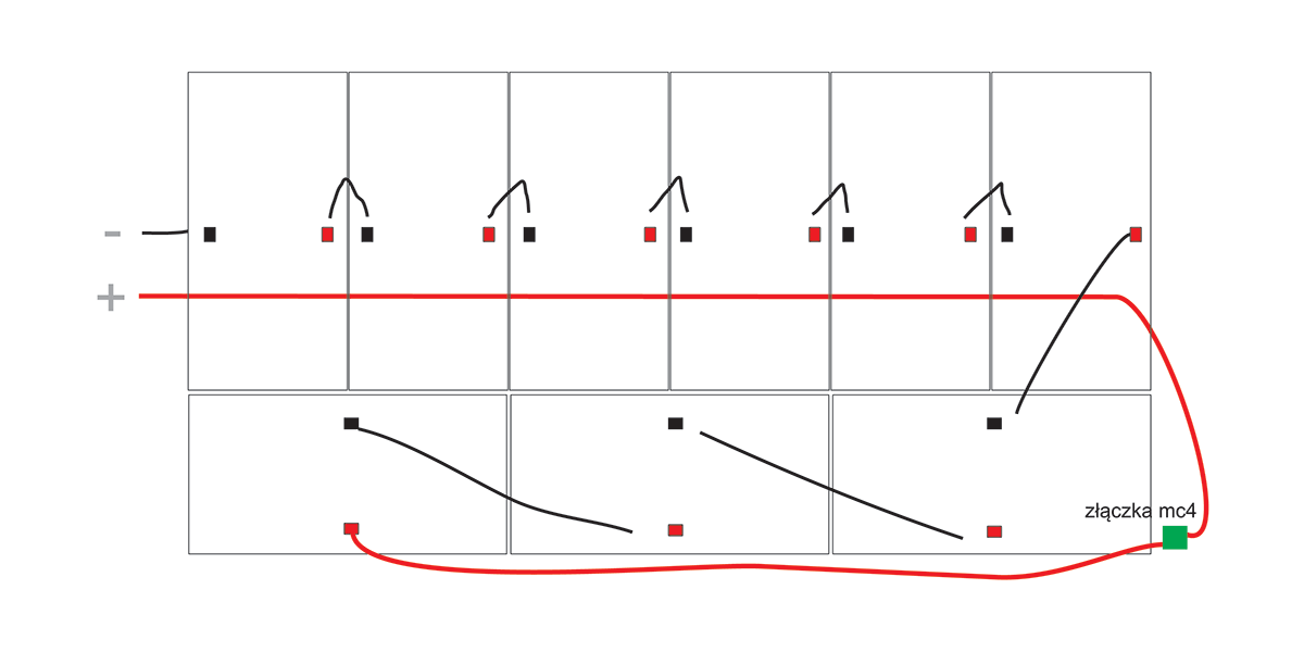

czy można przedłużać przewód solarny łącząc go wtyczkami mc4 jak na schemacie

    Cześć,
    Mam taką sytuację jak na załączonym schemacie, chcę dołożyć trzy panele w poziomie i aby nie tworzyć pętli przewodem plusowym wracam i pytanie jest czy mogę go połączyć z istniejącym złączkami mc4 czy nie jest to wskazane i powinienem ciągnąć cały przewód plusowy w jednym odcinku? czy można przedłużać przewód solarny łącząc go wtyczkami mc4 jak na schemacie
    pozdrawiam

    Możesz bez problemu tak zrobić.
