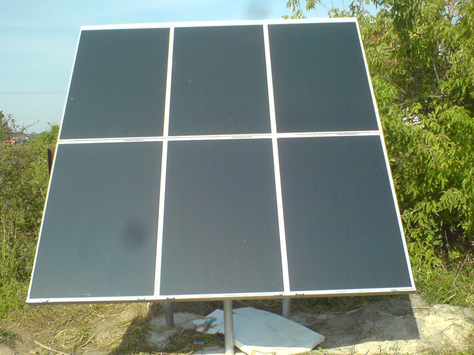

    Kupiłem 6 szt. paneli Q-cells 90W tych z allegro jeden dostałem już potłuczony( tylna szyba, ale wymienili na nowy). Po zamontowaniu na ramę tydzień temu mam już dwa pęknięte Czy to norma czy źle zamontowane?. ramę ustawałem z profili 40X60mm na 6 szt.nałożyłem grubą warstwę silikonu na obrzeżu i przykleiłem panel. Panel leży ok 30mm z każdej strony na ramie. Do tego potłuczonego przez kuriera panelu przykleiłem dodatkową szybę na silikon. teraz zastanawiam się czy nie odcinać tych z ramy i nie doklejać im dodatkowej szyby od spodu bo dwa już mają pęknięcia.

    grzegorz dob. napisał:
    ... nałożyłem grubą warstwę silikonu na obrzeżu i przykleiłem panel.
    Ja mam amorficzne, a to pod względem konstrukcyjnym w sumie to samo.
    Przyklejanie na silikon to jeden z najgorszych pomysłów bo:
    - ogromny problem przy wymianie
    - szkło inaczej pracuje niż konstrukcja stalowa, aluminiowa czy drewniana z której jest zrobiony stelaż
    - gruba i szeroka warstwa silikonu jeszcze słabiej pracuje
    - i na koniec niedyskretne pytanie: jaki dałeś silikon? uniwersalny, sanitarny, szklarski, akrylowy?
    Te panele powinny być montowane na specjalne kotwy z warstwą gumy tak żeby przy zmianach temperatury (-25C do +70C) panel mógł pracować inaczej niż konstrukcja. Poza tym na wietrze panel też inaczej się wygina niż stojak.
    Można zastosować kotwy kupne lub np. wymyślone samemu, ale nigdy montaż na stałe.
    Ja wymyśliłem i zrobiłem coś takiego:
    Koncepcja mocowania paneli, kotwy własnego pomysłu.
    Czy można łączyć szeregowo panele Q.CELLS 90W z uziemieniem (-)?
    Po roku lekko pękł jeden panel, ale tylko dlatego, że o wiele za mocno dociągnąłem jedną śrubę.
    Więcej o tym tu Link

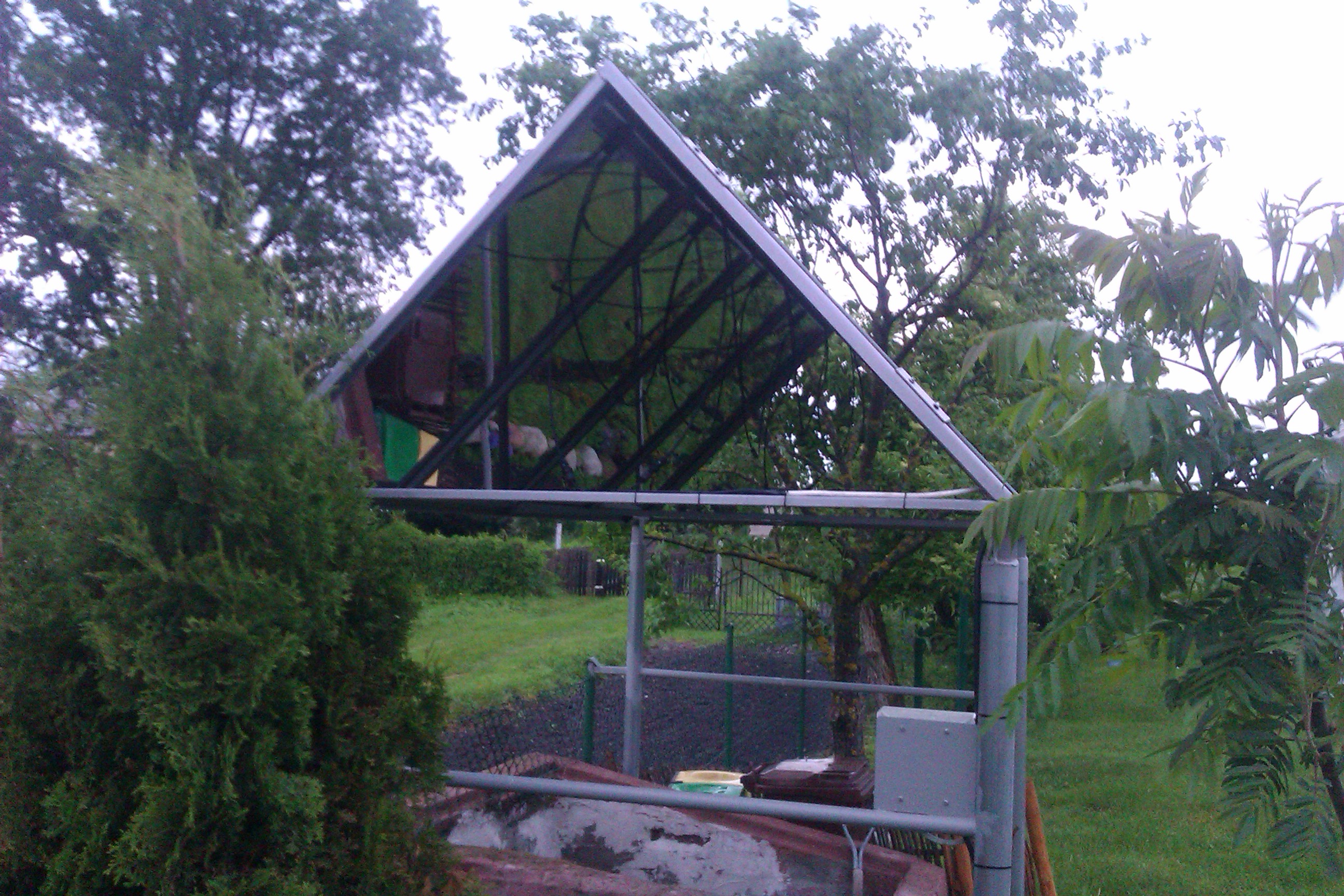

    Pozwoliłem sobie skorzystać z koncepcji mocowania paneli, projektu kolegi putas, myślę że nie będzie miał mi tego za złe.
    Muszę powiedzieć że jest to najlepsza i najtańsza metoda mocowania paneli, oczywiście jeżeli się włoży Czy można łączyć szeregowo panele Q.CELLS 90W z uziemieniem (-)? Czy można łączyć szeregowo panele Q.CELLS 90W z uziemieniem (-)? Czy można łączyć szeregowo panele Q.CELLS 90W z uziemieniem (-)? Czy można łączyć szeregowo panele Q.CELLS 90W z uziemieniem (-)? trochę własnej pracy.
    Silikon ogólnego stosowania nazwa: Super Plus.
    Ciąć czym prędzej i zmieniać konstrukcję?.
    Silikon uniwersalny nie nadaje się do klejenia szkła, bo pracuje w sposób niszczący szkło - potwierdzi to każdy dobry szklarz.
    Jak najszybciej odetnij bo idą chłodne noce i więcej paneli popęka. W dzień nagrzeją się do 60-70C, a w nocy ostygną do 10C. I będą same pęknięcia.
    A kotwy z gumą dokręcone z czuciem pozwolą pracować panelom niezależnie od konstrukcji stalowej.

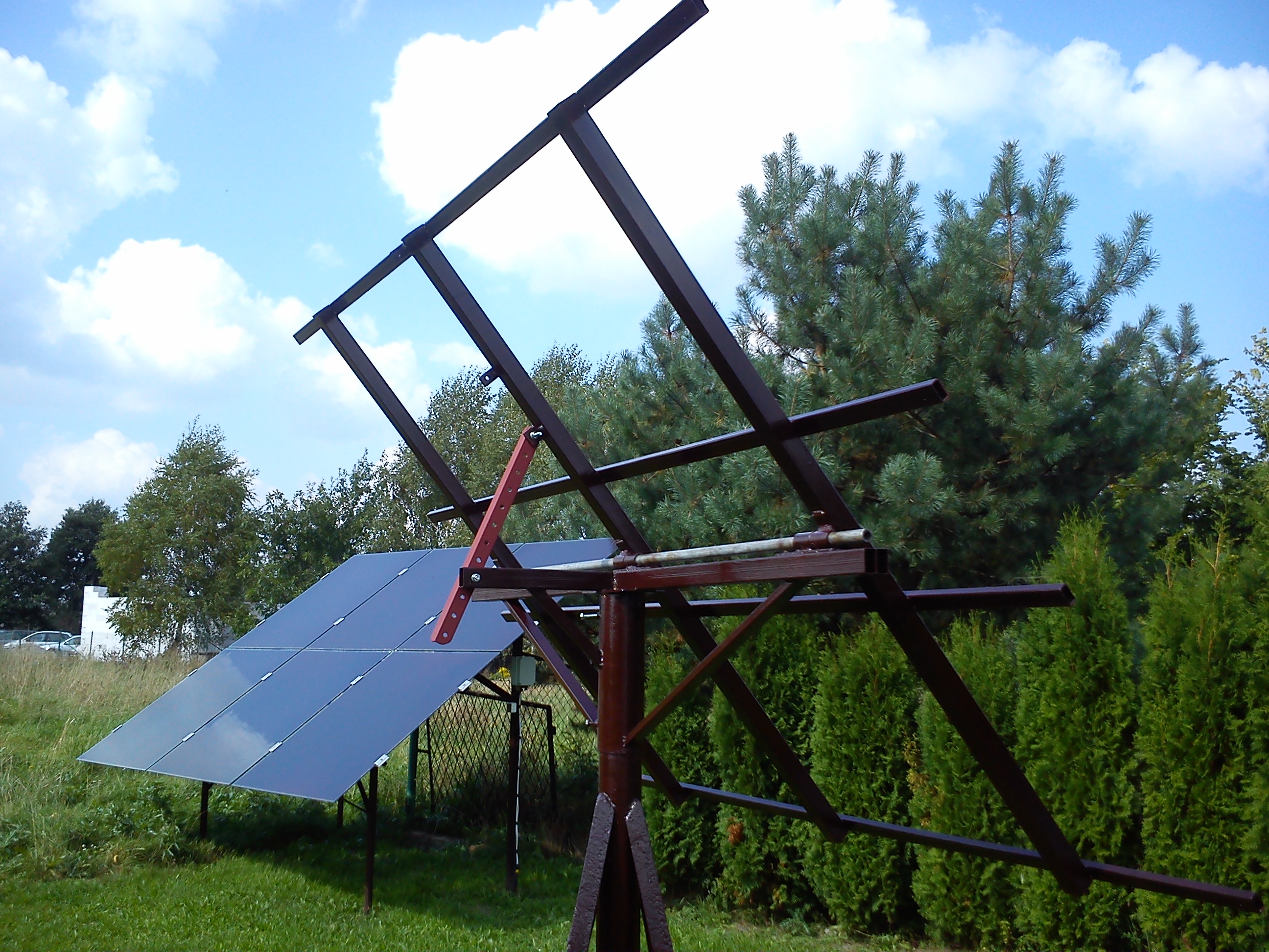

    A to mój tracker, dzisiaj po południu zmontowany. Na razie ręczna regulacja osi x,y . Czy można łączyć szeregowo panele Q.CELLS 90W z uziemieniem (-)?

    Mam zdjęcie z budowy, jutro wstawię zdjęcie z tyłu trackera.Czy można łączyć szeregowo panele Q.CELLS 90W z uziemieniem (-)?

    Edek45 Nie obawiasz się że na wietrze i pod śniegiem naprężenia mogą być duże że przy czterech punktach podparcia popękają Q-cellsy?. Mnie na ramie pękł jeden, ale jak się przyjrzałem to przy montażu ciężar panela wygniótł silikon prawie na zero.
    Nie wiem czy wytrzymają wiatry, czas pokaże, trzeba ryzykować bo nic byśmy nie zrobili. Wędkarz jak idzie na ryby to ryzykuje połamanie wędki, grzybiarz połamanie nogi a pisarz połamanie pióra :D

    Jeszcze mała informacja dotycząca montażu tych ogniw za pomocą dostępnych na rynku uchwytów.
    Znalezione w dokumentacjach ogniw chyba firmy FirstSolar. Jeśli dla długości ogniwa 120cm zastosuje się uchwyty 70mm zamiast zalecanych 100mm to powinny one być podparte w trzech miejscach z jednej strony. Pierwsze dwa uchwyty są w miejscach gdzie mocuje się oryginalnie uchwyt i dodaje się trzeci dokładnie na środku ogniwa. Tak zamocowane ogniwo (6 punktów podparcia) wyrzyma katalogowe 2400Pa.
