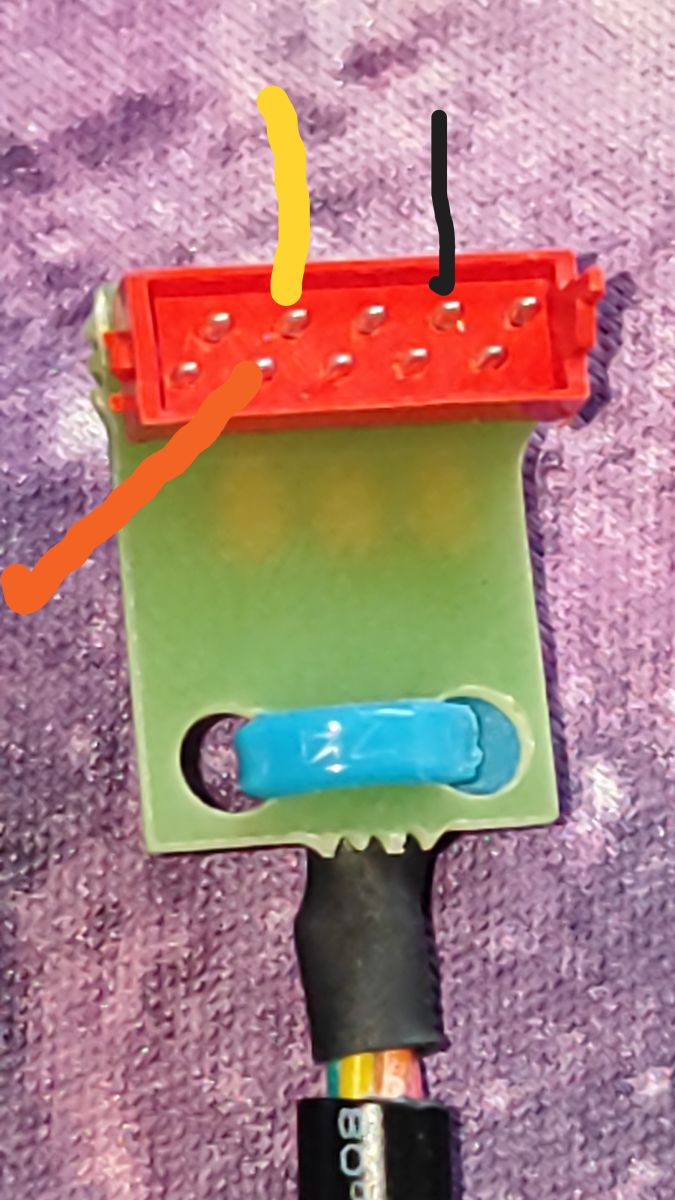

    Witam odgrzeje trochę temat , kaseta Urmet Dasic ktoś zmienił hasło administratora a potrzebuję się dostać przez program w celu odczytu i zmiany tego hasła , oraz dopisania kilku pestek do wejścia (lokatorzy nie mają kontaktu do instalatora)...
    Moje pytanie
    1> czy da się podłączyć przez program BasicStudio nie mając orginalnego kabla wpinając w odpowiednie piny przewód USB to TTL RS233 (jak pisał CHAST) bo temat się urwał bez konkretnej odpowiedzi ...
    2> jak się da to może ma ktoś schemat jak to podpiąć w tą czerwoną kostkę z tyłu kasety
    Wiem że można kupić orginalny przewód ale na jeden raz nie chcibym wydawać kasy i później będzie leżał bezużyteczny ....
    Ewentualnie prośba o pożyczenie takiego orginalnego przewodu przewodu za tzw. buteleczkę w celu zmiany kodu administratora z okolic Grójca/Żyrardowa

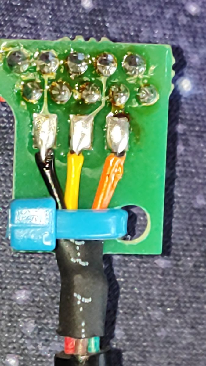

    Niestety nie mogę go sprzedać ,za koszty kabla zapłaciła mi wspólnota gdzie mieszka moja siostra ...Ale wiem że cena tego kabla jest absurdalna. Ja niestety nie mając pomocy, schematu podłączenia musiałem go kupić ....Ale wychodzę z pomocą i musiałem tylko rozciąć izolację że by dostać się do połączenia, ale dla dobra forum i użytkowników szukających pomocy zamieszczam schemat podłączenia pinów....
    Oczywiście na USB TTL-232R-3V3-WE
    Mam nadzieję że pomogłem pzd...
    Zbliżenie płytki PCB z trzema przewodami (czarny, żółty, pomarańczowy) przylutowanymi do padów Zbliżenie czerwonego złącza wielopinowego na kablu, z narysowanymi kolorowymi znacznikami pinów.

    Kabel usb - > ttl 3.3v na aliexpress chyba 45zl.
    Wtyki do urmeta chyba 20zł za 10 sztuk.
    Koszulka termokurczliwa z klejem z 5zł
    Chwila lutowania i masz gotowe.
    Lub wybrać kabel od producenta 210-250zł
  • #21 21883720
