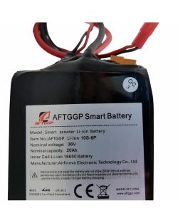

    W baterii jest jakiś rozbudowany BMS z komunikacją sterownik <-> bateria czy nie? W sensie z baterii wystają tylko dwa kable do ładowania + dwa do rozładowywania? :D
    Baterie mam taką
    Motus Scooty 10 Plus: Błąd E7, czerwony klucz, zasięg 20-23km, wskaźnik baterii, czas ładowania 3h
    Musze sprostować swój pierwszy post. Jeździłem dziś by wywołać E7 i w momencie pojawienia się błędu (po 17 kilometrach w trybie s) wskaźnik baterii z pełnego pokazuje jedną migająca kreskę. Być może to przeoczyłem wcześniej albo dopiero teraz zwróciłem na to uwagę. Po ponownym włączeniu gdy już wróciłem do domu wskaźnik baterii jest pełny. Nie będę ładował tak jak mówisz, jak mi się uda to jutro wieczorem wyjdę sprawdzić ile przejedzie.

    Raczej winna tej sytuacji jest bateria. Trzeba by zapiąć woltomierz na wyjście i obserwować. Ewentualnie sztuczne obciążenie i jazda. Możliwe uszkodzenie jednej celi.

    Tak jak piszesz, winna była bateria.
    Rozebrałem ją i pomierzyłem sekcje i okazało się że jedna miała o 0,5V niższe napięcie od pozostałych (wszystkie miały 4V a ta zaniżona 3,5V)
    Wyrównałem tę zaniżoną sekcję ładowarką do ogniw, trwało to wieki bo to 0,5A ładowarka. Gdy dobiła do 4V, dalej baterie doładowałem już ładowarką od hulajnogi. W ciągu dwóch dni testów przejechałem 63km na jednym ładowaniu w trybie S (25km/h) po ścieżkach rowerowych, a wyświetlacz pokazywał jeszcze 3 kreski. E7 się nie pojawiło, nic nie zgasło. Dziś ją naładowałem po tych 63km i czas ładowania wyniósł 6,5 godziny, a wcześniej były to 3 godziny maksymalnie.
    Jestem więcej niż zadowolony z rezultatu, mam nadzieję że taki się utrzyma.
