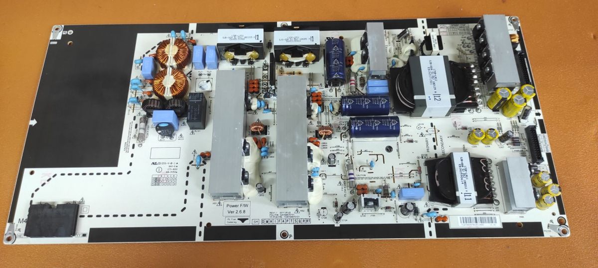

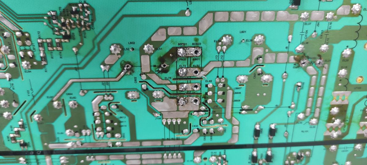

    I have for repair TV. The TV shorted the main circuit breaker. When I open tv, on power supply is burnt out thermistor (TH101 - DSC 5D-15),
    one of two rectifier (BD602 - D15JA60), diode (D603 - 3A60 73IY).
    I have thermistors SCK 206, 2.5D-18; rectifier TS15PO5G and diodes 1N5408 0A09, RL255 BL. Can i replace it with this? what else should I look for and check?
    I checked the other parts closely and they look fine, nothing else is stolen or burnt.
    Power Supply type LGP65B7-17OP

    Check driver / mosfet in PFC section for shorts. I think it blows TH101 and rectifiers.

    (PSU) LGP65B7-17OP /= EAY64470101
    PFC UCC28070 Link_ guide
    Model TV > chassis ED71B
    - MainBoard EAX67150604(1.0)
    - matrix LC650AQD-EKA1 OLED.
    SM for free , see annex
    - unfortunately no electrical diagrams

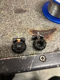

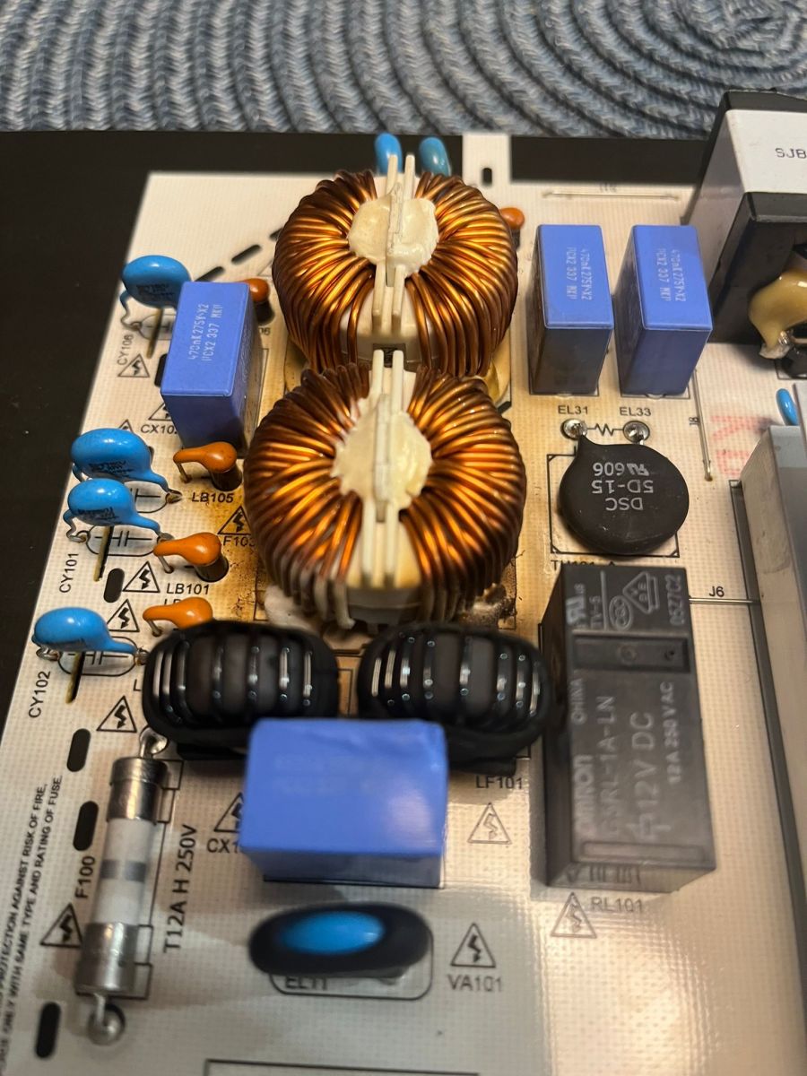

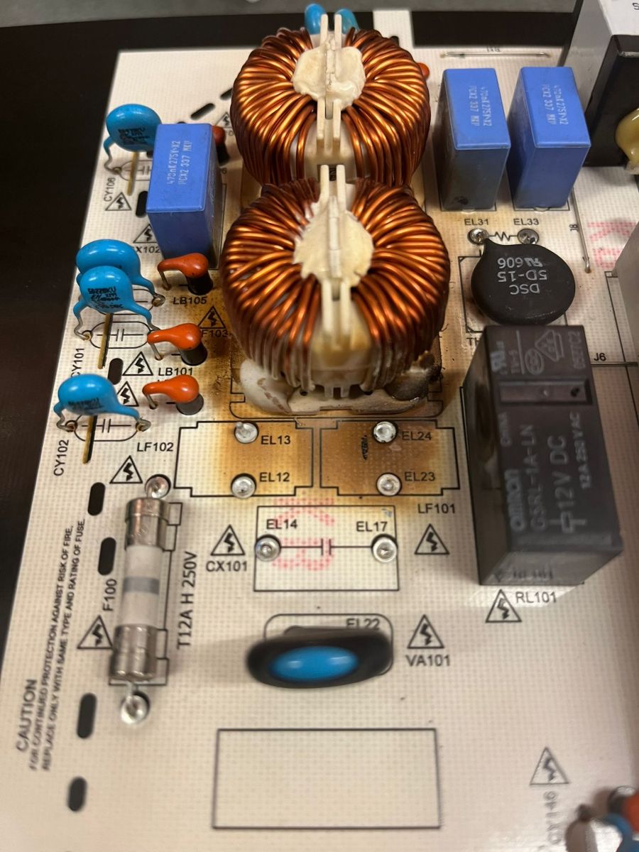

    Dzień dobry

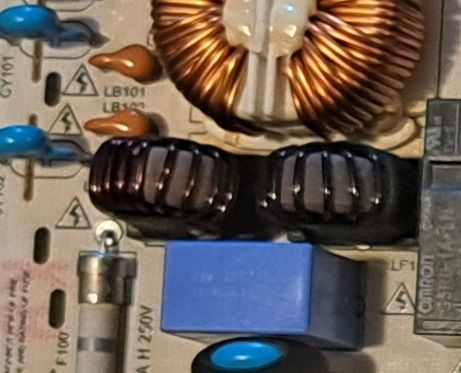

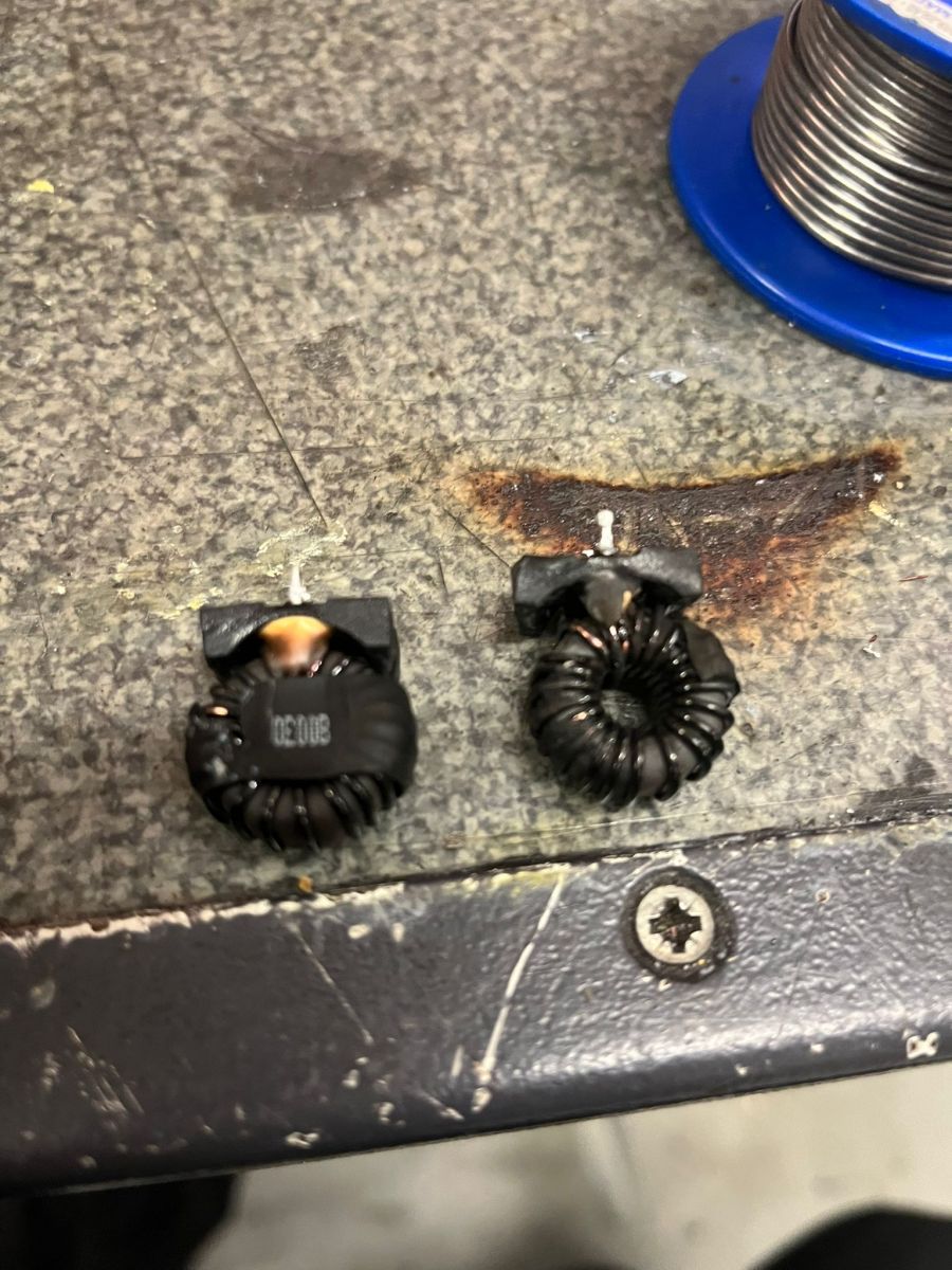

    Telewizor po przepięciu uszkodzenia na zasilaczu identycznie, po wymianie termistora, mostków oraz diody TV działa poprawnie. Po jednym dniu użytkowania zaczął wydzielać się zapach spalenizny. Po weryfikacji układ filtracji grzeje się, kondensator stopiony cewki zwęglone. Proszę o pomoc w namierzeniu komponentów w celu ich wymiany?
    Moduł zasilania z widocznymi elementami elektronicznymi, w tym cewkami i kondensatorami. Płyta zasilacza telewizora z uszkodzonymi komponentami. Dwa spalone dławiki toroidalne na stole warsztatowym.

    Wymień wszystkie kondensatory 0.47uF(niebieskie) na płytce zasilacza (PSU) LGP65B7-17OP / EAY64470101 > ukł. filtru wejściowego
    * chyba sa 4 szt.
    Cz. PFC oparta o UCC28070
    Czy wymieniałeś te kondensatory? Pomogło?
  • #10 21046107
    Treilo
    Posty: 18
    Pomógł: 3
    Ocena: 4
    Tak zmieniłem te kondensatory, mostek oraz termistor i TV działa.

    Witam, orientujecie się jakie są oznaczenia na cewkach i ten niebieski kondensator, który był nie tak? U mnie też się nagrzewa i jedna cewka wypadła z powodu gorąca.

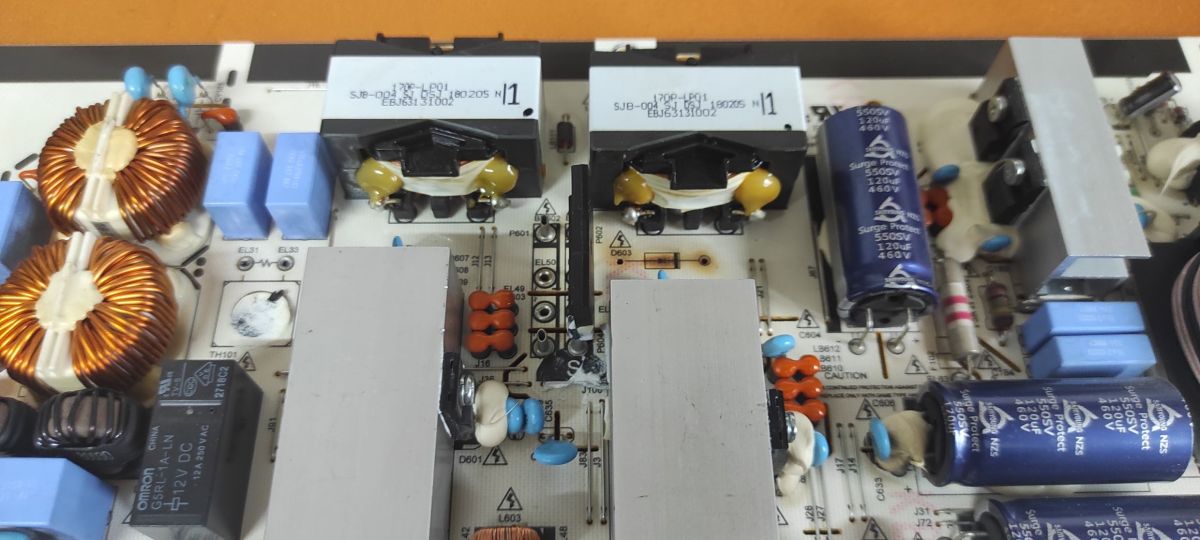

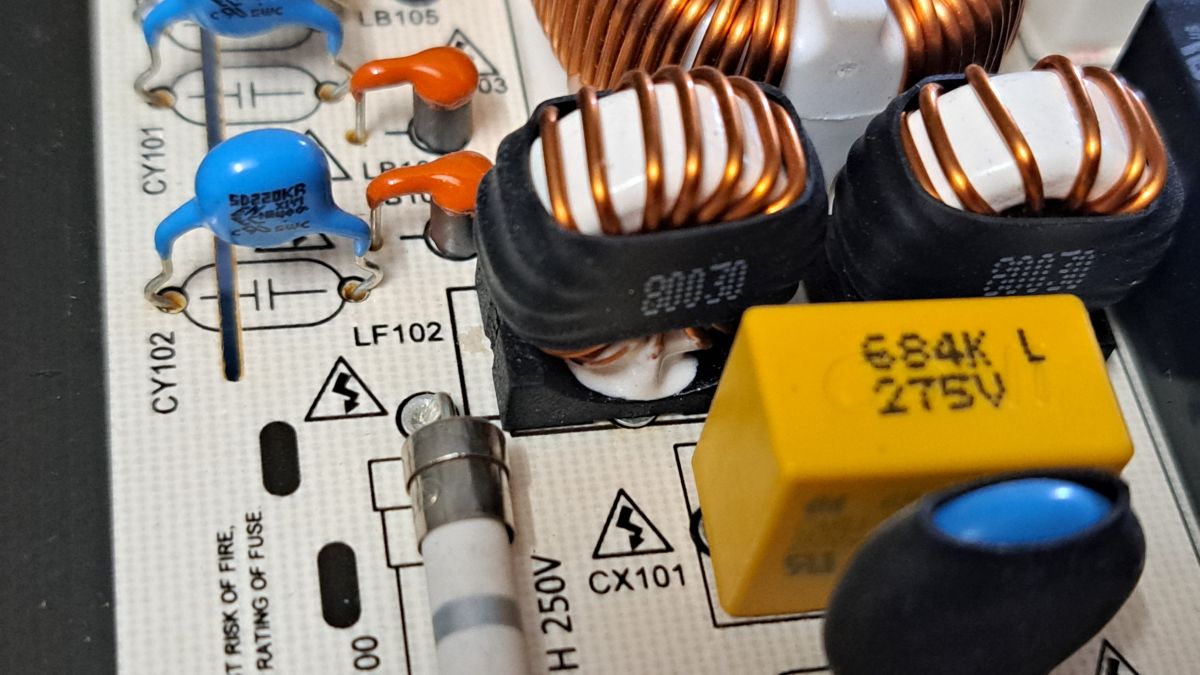

    Poziom 6  
    Posty: 44
    Pomógł: 2
    Ocena: 5
    Czy ktoś namierzył te dławiki, gdzie takie można dostać? Albo z czego wypruć? Grzeją się ogromnie i muszę je wymienić.
    Powinny być takie:
    Elementy elektroniczne na płytce drukowanej z widocznymi dławikami.
    A ja mam takie:
    Zbliżenie na płytkę drukowaną z dławikami, niebieskim kondensatorem i cewką.
