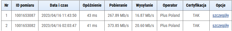

  • #10 20542032

    Problem z prędkością internetu: Laptop 250 Mb/s, PC 75 Mb/s - karta sieciowa, router, sterowniki
    Przy certyfikowanym prędkość jest w normie. Czemu więc zwykły speedtest ją tak zaniża?
    Bo zwykły speedtest łączy z dowolnymi serwerami.
    ProSpeedTest, to narzędzie specjalnie do tego celu zaprojektowane, wykonane, mające certyfikaty:
    https://cik.uke.gov.pl/uslugi-teleko/pomiar-predkosci-internetu/certyfikowany-mechanizm/
