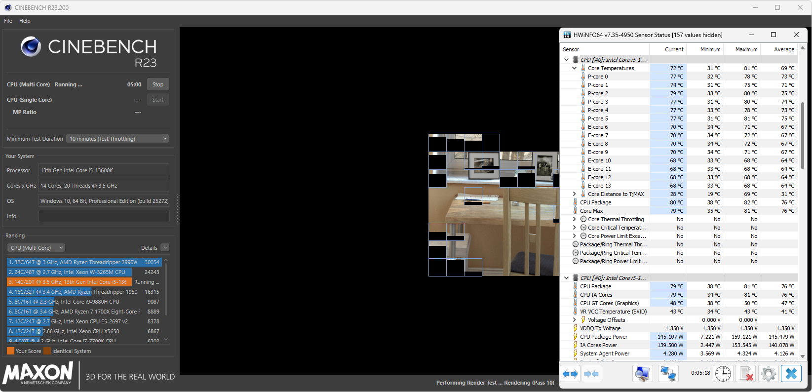

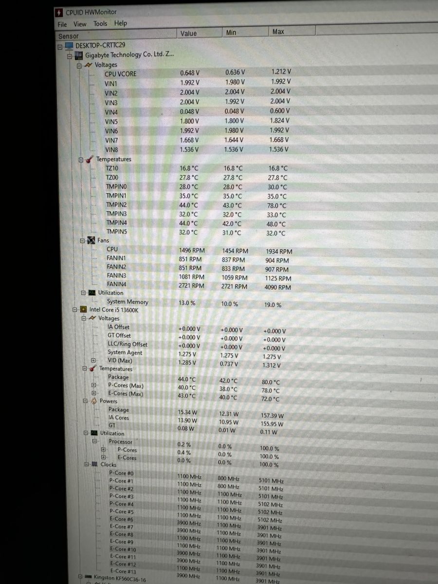

    otóż udało mi się coś tam porobić w zakresie zbicia napięć, i po 10 minutowym teście multi core cinebench r23 (24059 pkt) mam na P-Core max 78 stopni, a zaś na E-core 72, pytanie czy to są dobre temperatury czy tez jednak mogę coś powalczyć żeby to zmniejszyć, chłodzenie na procka to MSI MAG Core Liquid 360R V2, płyta Gigabyte Z790 Gaming X, pasta thermal grizzly krynout, wydaje mi się ze te procki da radę ogarnąć z mniejszymi tempami

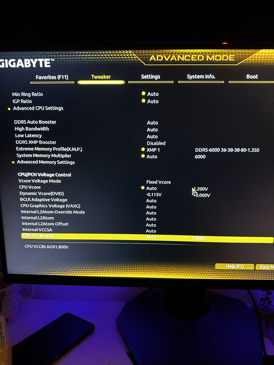

    w bios zmieniłem:
    Vcore Voltage Mode: Fixed Vcore
    CPU Vcore: Auto
    Dynamiv Vcore(DVID) -0.115V

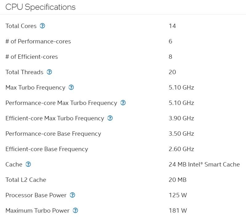

    Masz "gorący" cpu (i5-13600K Specifications) i GDDR5 to i masz ciepło , mimo dobrego chłodzenia.
    I5-13600K - Duże temperatury I5-13600K - Duże temperatury
    Poczytaj Link
    * oraz Link
    Podstawa dobre chłodzenie w obudowue.
    jeśli usuniesz ograniczenia zużycia PL1 i PL2, ten cpu może potencjalnie wymagać do 200 watów TDP

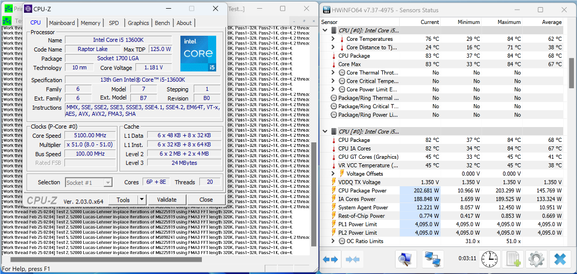

    To jeden z lekkich testów
    Jeśli to jest maksymalna temperatura, jaką osiągnął, to jest ok.
    Mozna pobawić się w zmianę chłodzenia na jeszcze wydajniejsze.
    Jeśli nie osiąga granicznego 100stC to jest ok.
    Zrób test półgodzinny.;)
