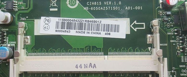

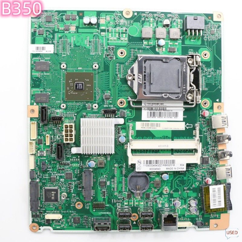

    Szukałem po płycie głównej CIH81S i jest ona w innym choćby AIO Lenovo Ideacentre B350 gdzie jest matryca IPS FHD 1920x1080. Ale położenie złącza LVDS się nie zgadza LM215WF3-(SL)(K1). No i większe prądowe zapotrzebowanie. Za wszelką pomoc z góry dziękuje.

    Płyta w Lenovo Ideacentre B350 to od Inventec , widać
    -chip grafiki Radeon HD 8570

    trzeba spojrzeć na złacze matrycy , możliwe > że brak drobnicy pod ver. 2_Channel
    p.s
    Pod ten Inventec jest *.pdf i*.boardview > Płatny
    Lenovo B350 to
    i5-4440S
    chipset H81 Lynx Point

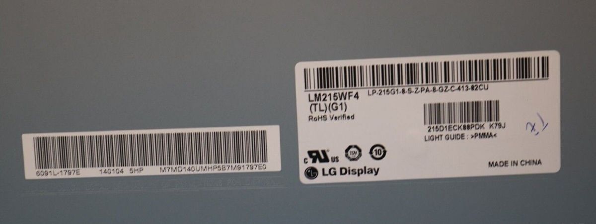

    matryca FHD: LM215WF3(SL)(K1) Link
    - porównaj jej parametry ze swoją (NTSC Ratio,sRGB,...)
    AIO Lenovo S40-40: Podmiana matrycy TN 30PIN LVDS na LG IPS, kompatybilność, alternatywy
    LVDS(2 ch, 8-bit) / 30-pin

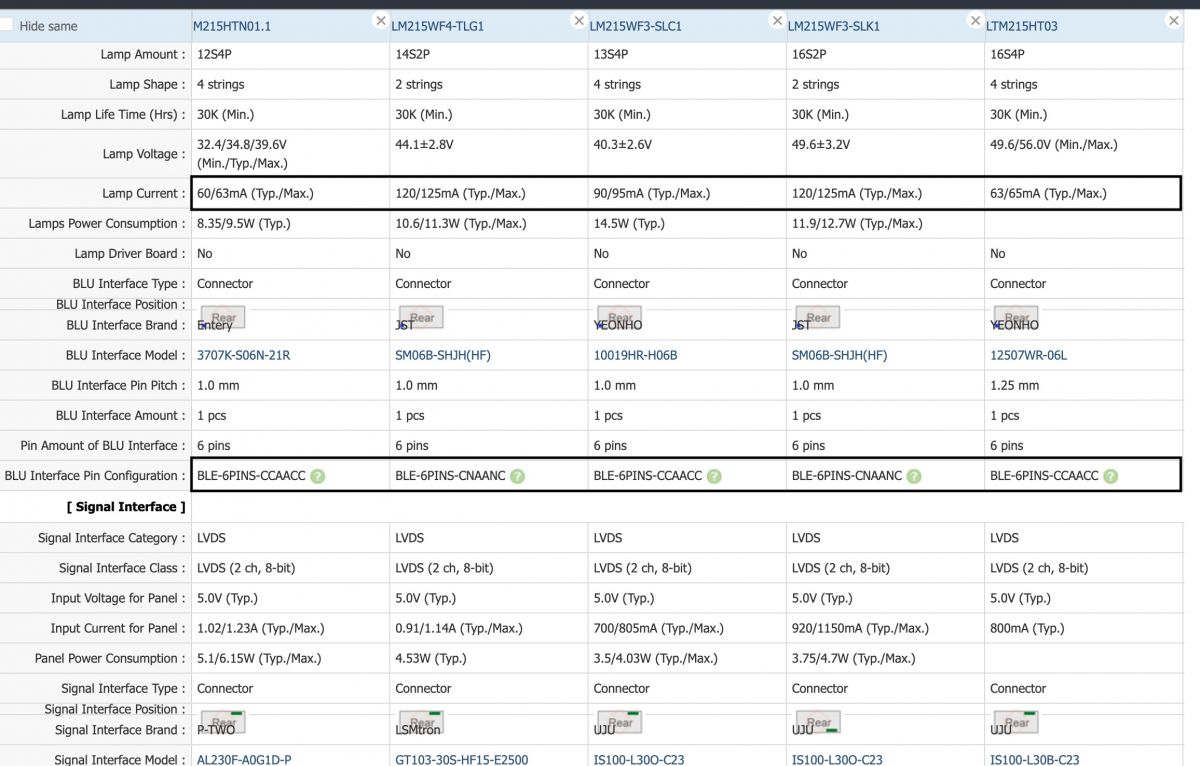

    Czy ta matryca LM215WF3-SLC1 nie będzie lepsza choćby ze względu na piny zasilania LED?
    Mam tez obawy czy 'sterownik' do LED który jest obecnie, będzie pasować. Czy one są na tyle 'odporne'? Tam jest kilka napięciowych różnic. Ewentualnie taki sterownik LED można bez problemu podmienić? Czy to znowu zabawa na wyższym poziomie?
    Uprzejmie proszę o sprawdzenie, zamieszczam tabelkę z parametrami, którą oglądam i zmieniam już milion razy:) I chyba Ten SLC1 będzie miał nawet podobne PIN'y zasilania. Więc powinno być chyba mniej problemów.
    https://www.panelook.com/modelcompare.php?ids=16230,14788,12152,17818,8125
