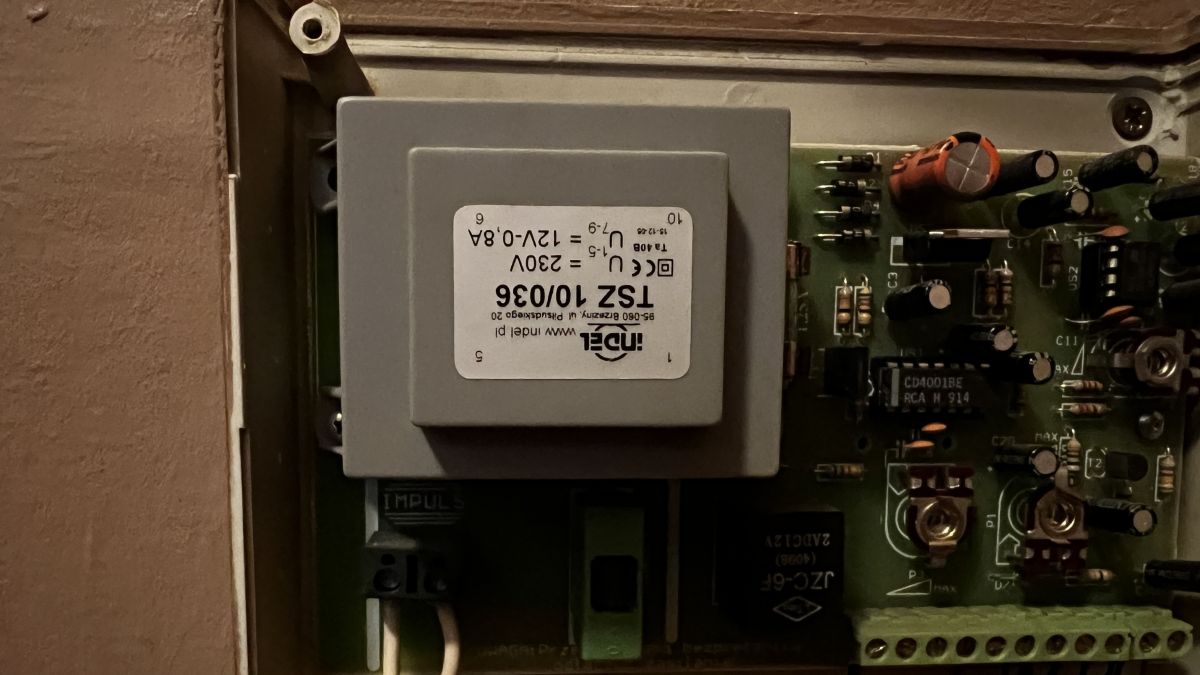

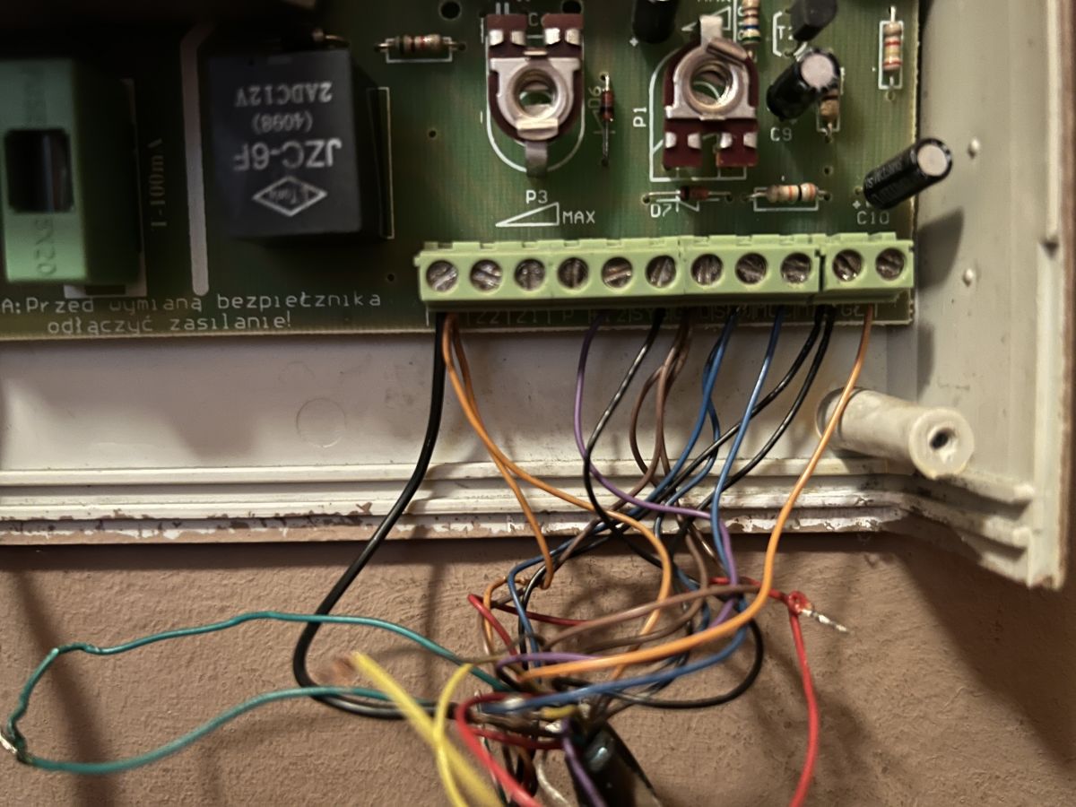

    Witam. Posiadam stary domofon w którym od jakiegoś czasu przestał działać elektrozaczep. Nie mogę zlokalizować kabla który idzie do tego właśnie elektrozaczepu. Jest to domofon dwurodzinny. Wszystko działa oprócz funkcji otwierania drzwi. Stary domofon dwurodzinny z problemem elektrozaczepu - brak otwierania drzwi Stary domofon dwurodzinny z problemem elektrozaczepu - brak otwierania drzwi Stary domofon dwurodzinny z problemem elektrozaczepu - brak otwierania drzwi

  • #5 20542308
    zybex
    Pomocny dla użytkowników
    Posty: 15893
    Pomógł: 2093
    Ocena: 2922
    Ze schematu wynika, iż elektrozaczep ma być podłączony do zacisków Z2 i Z1 zasilacza. Na zdjęciu u ciebie te zaciski w ogóle nie są podłączone.

    Posty: 7
    Dziękuję bardzo za schemat. Wszystko było wcześniej podłączone ale zdjęcie zrobiłem w momencie jak przy tych kabelkach grzebałem. Czy jest możliwość że jest uszkodzone coś innego niż kabel?
