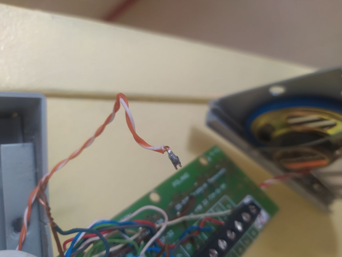

    Mam problem z domofonem. Odkleił się kabelek który otwiera drzwi i nie wiem w którym powinien być miejscu?
    Pomoże ktoś? W którym miejscu powinienem podpiąć odpadnięty kabelek?
    Zbliżenie na oderwany pomarańczowo-biały przewód przy instalacji domofonowej z widoczną płytką drukowaną.

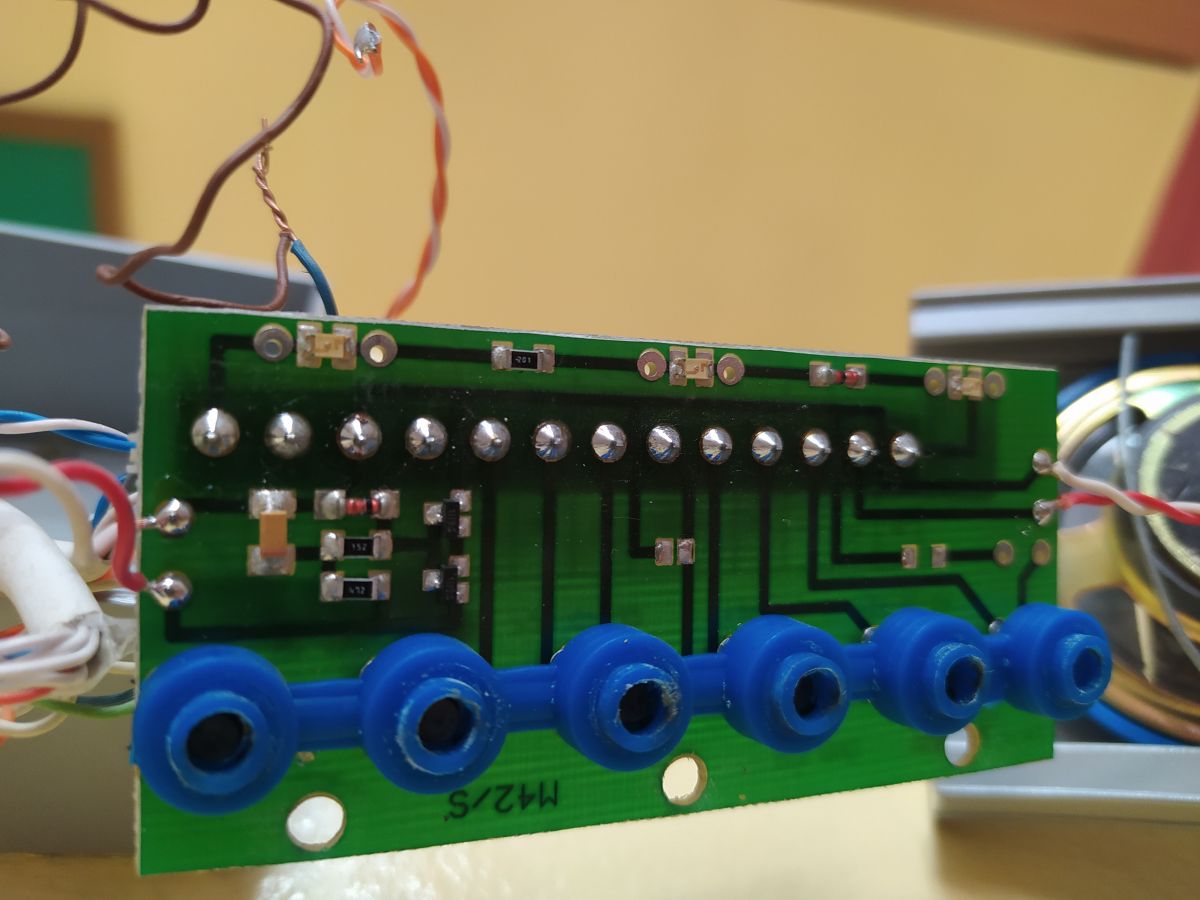

    Zbliżenie na płytkę drukowaną domofonu z widocznymi przyciskami i odlutowanym przewodem.
    Jak łączę go z gniazdem 6-17 to drzwi są ciągle otwarte.

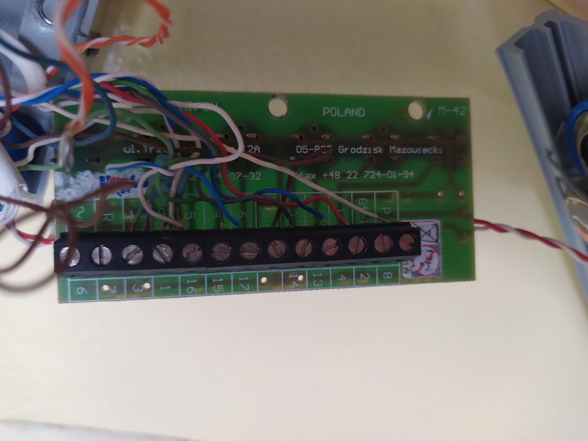

    Płytka domofonu z widocznymi ponumerowanymi gniazdami i podłączonymi kablami, jedno gniazdo nieobsadzone.

    Gdzie on idzie,>?
    Napewno wypadł ze złacza wkrecanego wiec nie bedzie za wiele kombinacji
    Tu bedzie 6,7, lub 2 pin
    Tam gdzie masz luźną śrube

    >>21651150 W 6 szło podświetlenie, więc jeśli do wkręcanego, to został 7 lub 2. Myślałem, że może gdzieś był podlutowany.
    Żaden sposób nie zadziałał
    Przewód od otwierania drzwi nie musi być przyłączony do żadnego złącza w tej listwie i raczej odłączył się od innego przewodu niż od tej listwy.
    Co rozumiesz przez stwierdzenie "brak sygnału dźwiękowego"?
