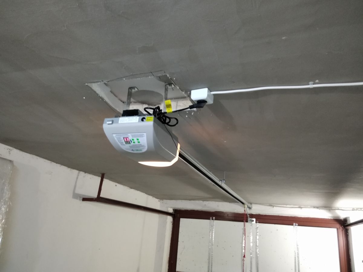

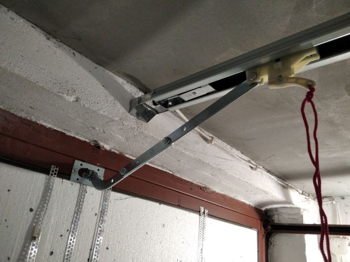

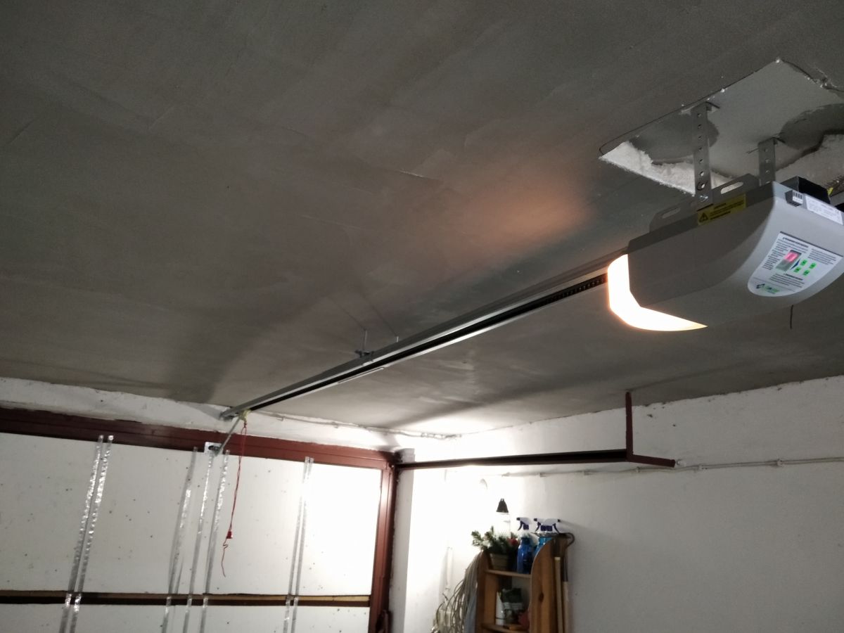

    Witam. Zamontowałem mechanizm otwierania bramy garażowej. Brama jest stara, poprzedni właściciel garażu kilka razy w nią wjechał. Pewnie jest pokrzywione. Przy zamykaniu problemu nie ma. Natomiast przy otwieraniu w połowie wysokości mocno ją buja na boki. Wszystko pokazane na filmie. Mechanizm zamontowany w połowie bramy.

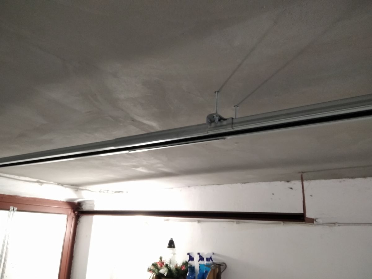

    Pewnie wymiana bramy rozwiąże problem. Łańcuch naciągnięty bardzo dobrze. Szyna napędu w połowie długości podwieszona do sufitu żeby była stabilna. Na filmie tego nie.

    Witam. Ja bym sprawdził czy gdzieś prowadnica nie jest zakrzywiona i dlatego ją tak buja. Jeżeli w bramie sa łożyska sprawdził bym tez je czy przypadkiem się nie zatarły.Ogólnie posprawdzać czy brama jest prosta.

    Z tego typu bramą nic nie zrobisz. Są konstrukcyjnie zbyt wiotkie. Możesz spróbować dociążyć bramę przez usztywnienie jej połaci albo zmniejszyć prędkość posuwu co jest nieco trudniejsze. Obie metody niczego nie gwarantują przy wyrobionej bramie. Tańsze nowe bramy uchylne latają jeszcze bardziej jak twoja.
