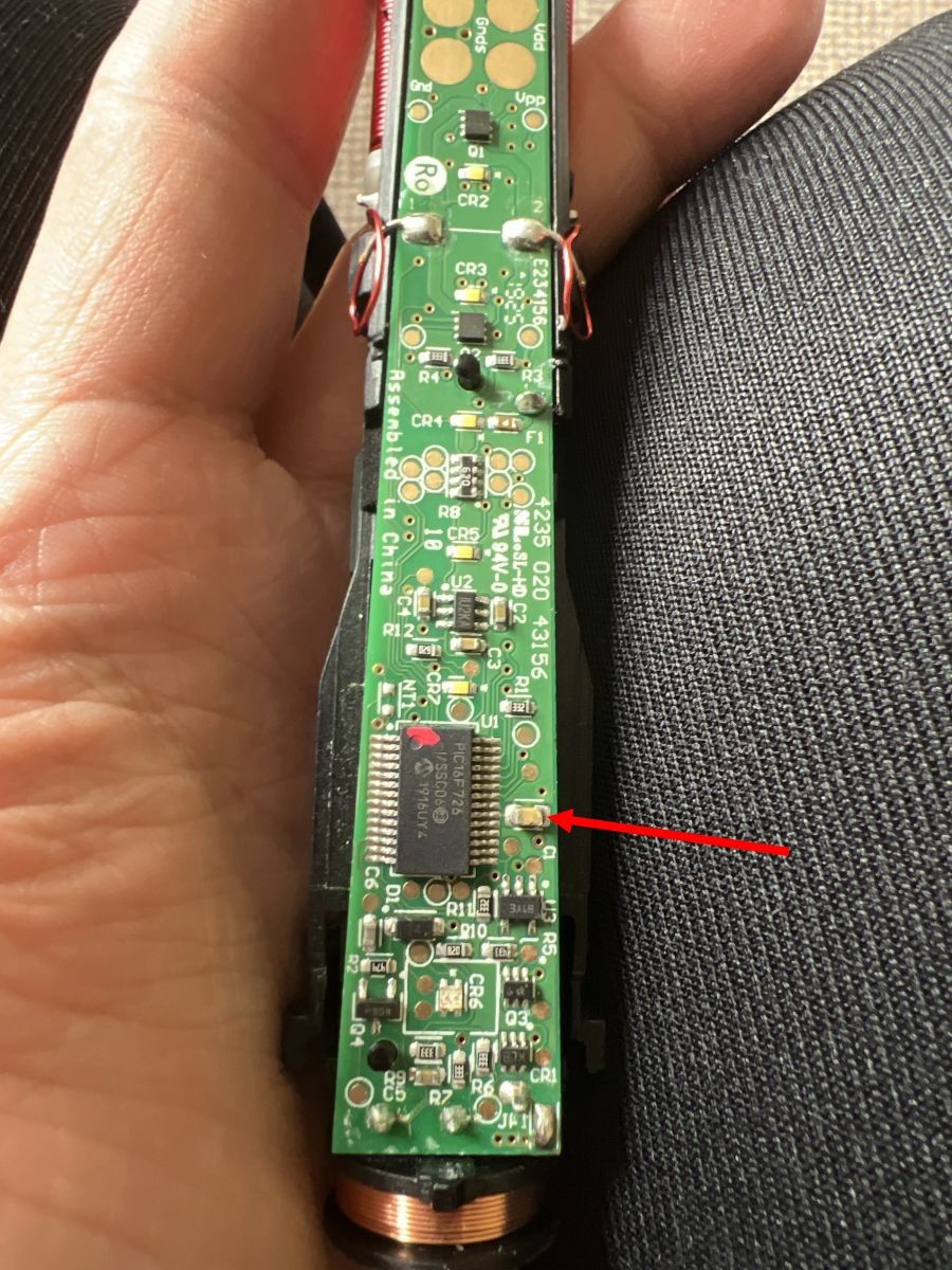

    Cześć wszystkim !

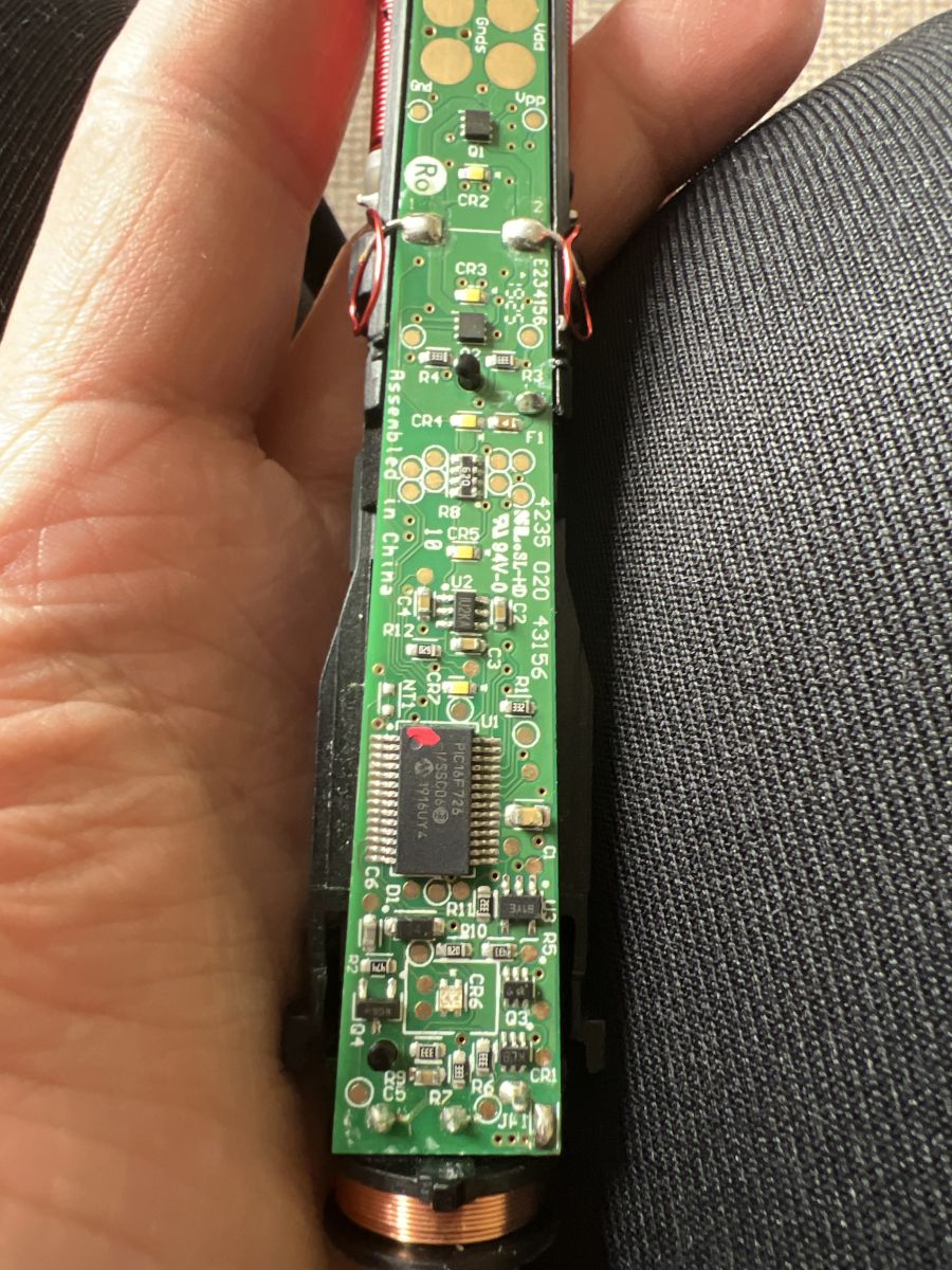

    Mam taki problem po otworzeniu szczoteczki przestała sie włączać . Po włożeniu jej do ładowarki diody lekko mrugają ale nie ma to nic wspólnego z ładowaniem . Przed otworzeniem jej była naładowana i sprawna . Myśle ze mogłem uszkodzic panel podczas otwierania albo zrobić jakiś zwarcie wkrętakiem . Tylko na panelu nic na gole oko nie widać … może ktoś z was miał już z czymś takim doczynienia :/ pozdrawiam
    Model
    HX939L

    No a ja tu chyba widzę pęknięty i nawet lekko ukruszony kondensator ceramiczny, który z racji swego uszkodzenie zwarł się wewnętrznie. Proszę to sobie zweryfikować na żywo, bo ostrość zdjęcia nie jest za dobra.

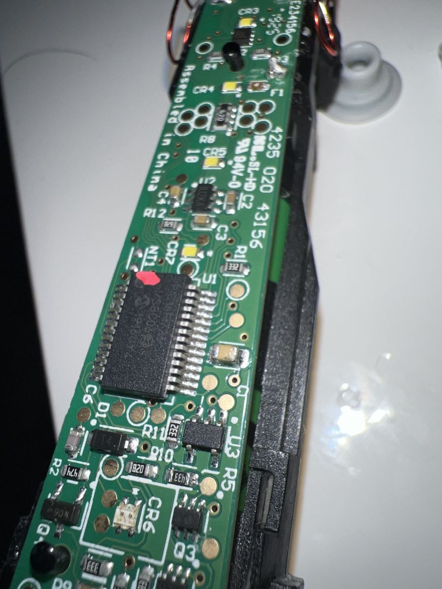

    Postarałem się zrobić lepsze zdjęcie tego elementu .
    Jestem laikiem nigdy nie naprawiałam elektroniki
    Ile może mniej więcej kosztować naprawa tego ?

    Jest delikatnie ukruszony, to na pewno. Trzeba by odłączyć baterię i sprawdzić multimetrem ten kondensator na zwarcie, najlepiej go odlutowując do tego celu. Zdaje się nawet, że jest on na zasilaniu tego układu PIC. Jeśli nie jest zwarty przy takim uszkodzeniu, to i tak byłoby warto zmierzyć jego pojemność i wymienić na wszelki wypadek.

    Czy to lekkie uszkodzenie może sprawiać ze szczoteczka się nie uruchamia , ale po podczaczeniu do ładowarki indukcyjnej wszystkie diody lekko mrugają . Nie mam żadnego sprzętu do naprawy tego będę musiał się udać do jakiegoś serwisu :/
    Komponenty ceramiczne są wrażliwe na tego typu uszkodzenia. Zawsze jakaś tam szansa istnieje, że do uszkodzenia wewnętrznie nie doszło. Ale jeżeli nie posiada się sprzętu i doświadczenia do diagnozy i napraw, to lepiej oddać do serwisu jak już kolega wspomniał.
