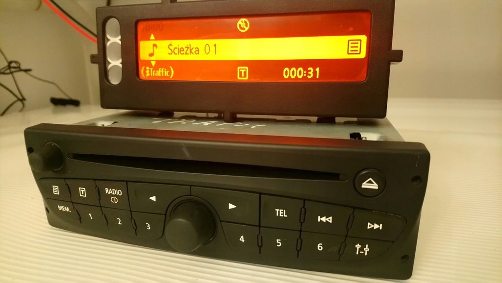

    Wstawiłem radio Boscha.
    Radio było zakodowane do zwykłego wyświetlacza.
    Da się je przekodować w dowolny sposób. Pierwsza sprawa to trzeba zrobić przelotkę na kabelku diagnostycznym by wpiąć się w magistralę Media CAN (inne piny) dalej w kodowaniu radia ustawiasz dowolny wyświetlacz i resztę parametrów.
    Tak samo w wyświetlaczu trzeba zmienić rodzaj obsługiwanego radia.
    Dokładny opis jest na forum clio. Radio pasuje z dowolnego renault z tego okresu (trzeba tylko patrzeć na wygląd).
    Niestety nie mam opisu gdzie wpiąć się z mikrofonem ale sam bluetooth działa fantastycznie.

    Przy tomtom zmieniasz tylko radio i dopinasz mikrofon.
    Może być uniwersalny ale trzeba wtedy dodatkowo dać przedwzmacniacz (np moduł wzmacniacza mic do monitoringu)
