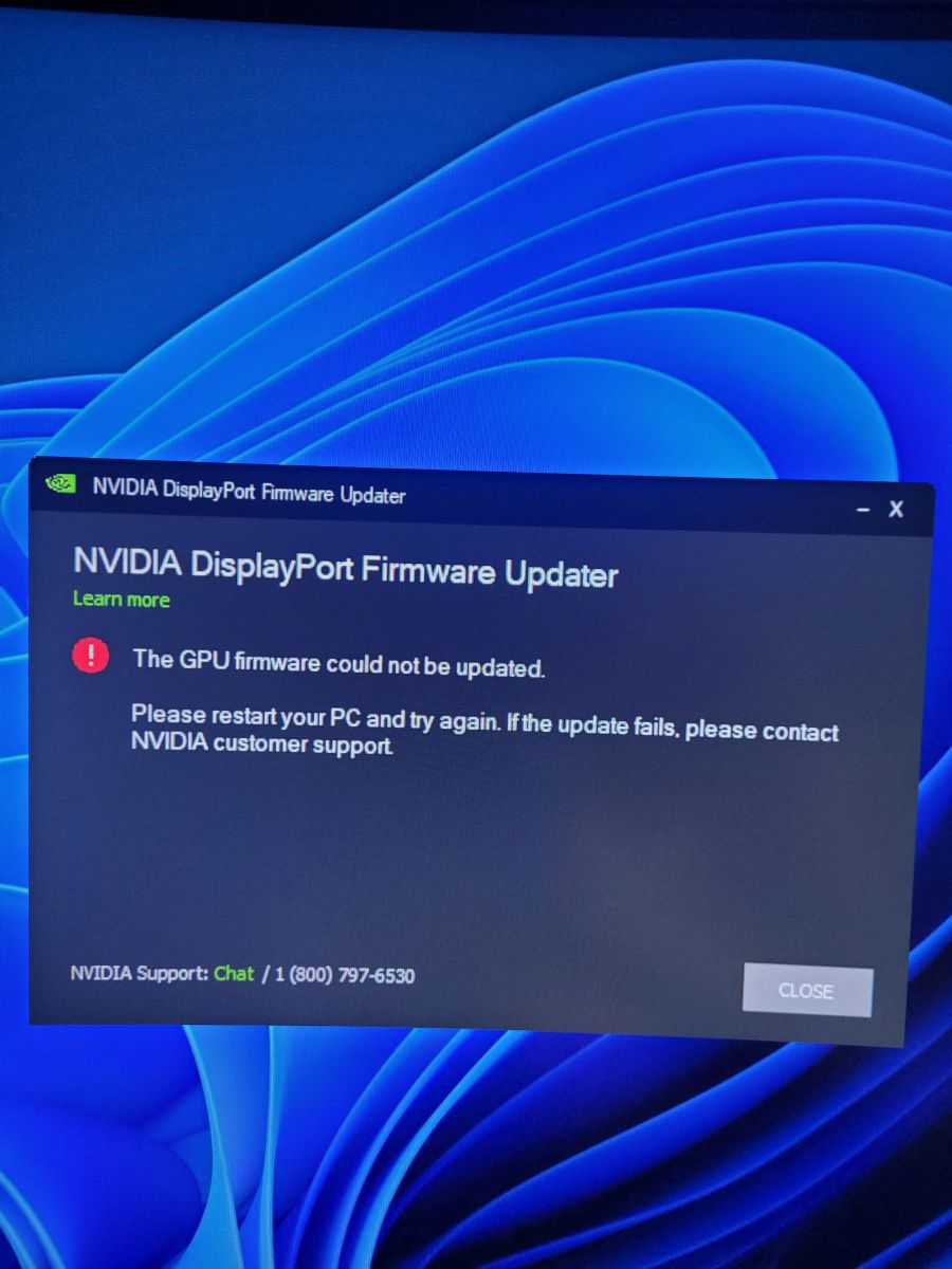

    Gdy włączam komputer w trybie uefi obraz pokazuje się po załadowaniu się systemu
    Gdy przełączę na csm+legacy problem znika
    Jak to naprawić ?

    Zakupiłem nową kartę graficzną do komputera rtx 3060 ti .gdy ją włożyłem do komputera komputer zaczął dziwnie się włączać. Gdy go włączam nie widać logo biosu. Dopiero ekran się pojawia gdy system windows się uruchomi
    Wszedłem do biosu i włączyłem csm dodatkowo włączyłem inne użądzenia pci na legacy to problem znikł
    Na rtx 2060 12 gb wszystko działa poprawnie i na csm i na uefi
    Czy to może być problem z kompatybilnośćią karty gpu z płytą główną ?
    Dodam ze na nowej karcie chciałem wejść w tryb awaryjny to był czarny ekran gdy włączamm w biosie csm wszystko
    Chciał bym żeby nowa karta normalnie pracowała w uefi bo potrzebuję żeby komputer włączał się z bezpiecznym rozruchem

    Tak mam wgrany najnowszy bios
  • #7 20546660
    xabcx520
    Poziom 3  
    Posty: 6
    Ten sterownik dało się zaktualizować ale nie przyniosło to żadnych skutków
    Może to problem leży po stronie uefi albo płyty głównej ?

    Raczej karty skoro z inna wszystko dziala. Aktualizacja powinna pomoc.
    Zresetuj CMOS i przywroc domyslne ustawienia biosu, wylacz fast boot itp.

    Wszystko zrobiłem i nic może sa inne aktualizacje do gpu

    Nie ma innych. Podlacz monitor pod hdmi/dvi i sprawdz czy bedzie ok.

    Podłączyłem do tv i to samo
    Nie wiem o co chodzi

    Ale przez DP czy HDMI/DVI?
