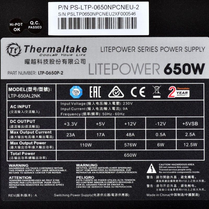

    Zasilacz nowy: Thermaltake Litepower II Black 650W.

    Thermaltake LITEPOWER II Black 650w (Ps-ltp-0650npcneu)
    Firma wiecej jak dobra, ale ... jak wyeliminujesz zasilacz jako podejrzany > trzeba myslec nad płytą
    Tabliczka znamionowa zasilacza Thermaltake LITEPOWER 650W z danymi technicznymi.
