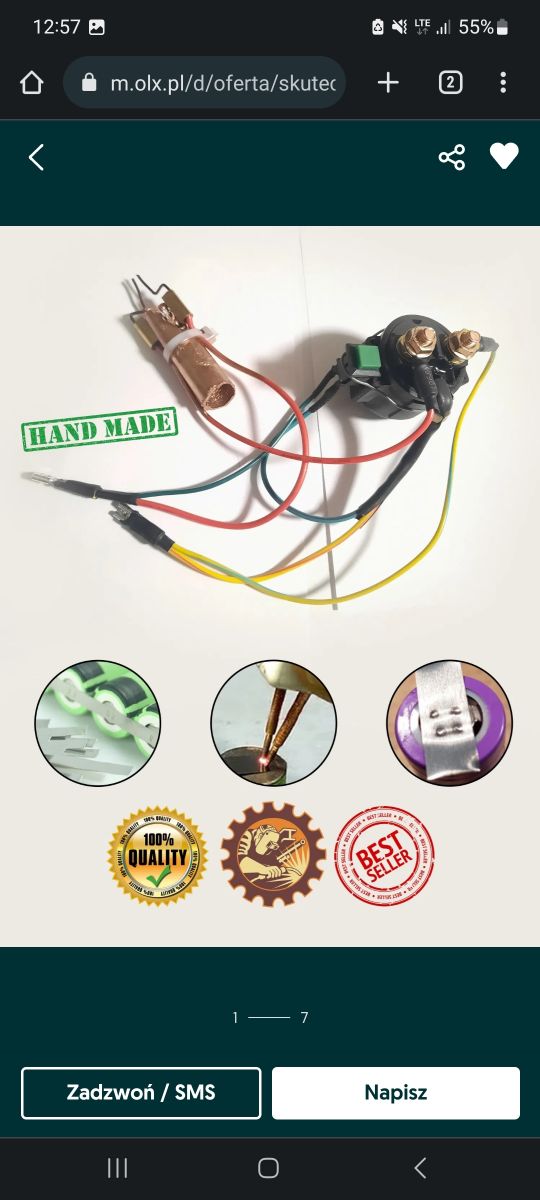

    Witam, znalazłem na popularnym portalu aukcyjnym, taka zgrzewarka do samodzielnego montażu. Trochę mnie to zaskoczyło, bo do jej budowy ktoś użył przekaźnika 12 V. Jak przekaźnik i reszta osprzętu ma zastąpić transformator i resztę? W ogłoszeniu piszą, że wystarczy podłączyć 12 V i będzie to działać; czy to jest prawda?

    Wykonanie wizualnie i elektrycznie paskudne, ale działać ma szansę. Tylko że to 12 V, o którym mówisz, musi mieć jeszcze odpowiednią wydajność prądową, czyli jakiś spory akumulator żelowy albo samochodowy.

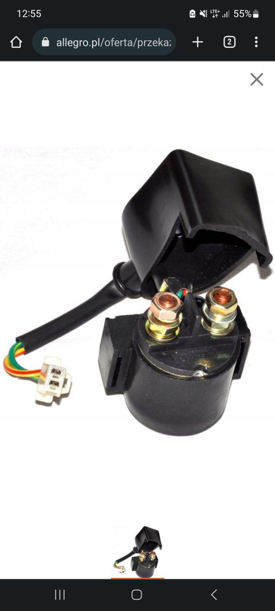

    Jakim cudem to działa na samym przekaźniku? Możesz wytłumaczyć?

    To przekaźnik wysokoprądowy. Normalnie takim czymś sterowane są wyciągarki samochodowe, a coś podobnego wbudowane jest w rozrusznik. Tak więc to ma jakieś 100 A prądu znamionowego. Ale w zgrzewarce pomysł słaby - nie ma żadnej kontroli czasu impulsu ani prądu. Jakbym miał prowizorycznie pozgrzewać kilka ogniw, to może by mi się opłacało zbudowanie tego na szybko, ale żeby kupować, to bez sensu, bo już można kupić porządne zgrzewarki ręczne.

    Zakładając że przekaźnik na musi starczyć na wiele cykli, kilkukrotne przeciążenie przez krótki czas wytrzyma, akumulator pewnie samochodowy, bo niewiele jest innych akumulatorów o takiej wydajności prądowej.

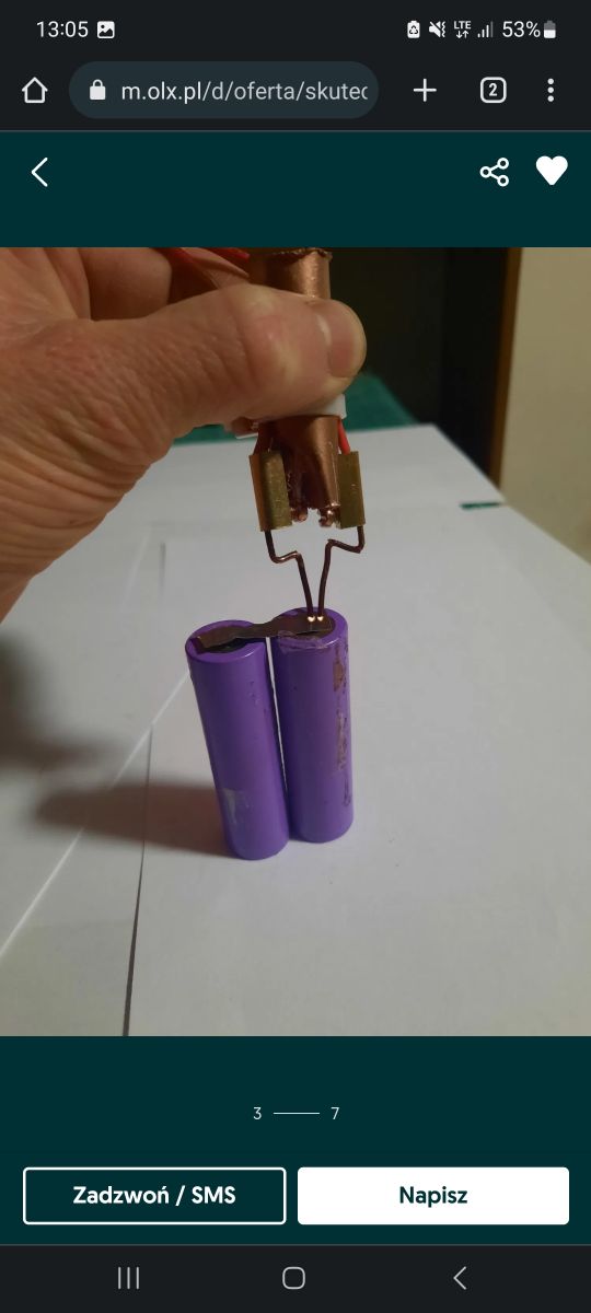

    Jak patrzę na te cienkie przewody, mam wrażenie, że izolacja spłynie, a one rozżarzą się do czerwoności.
    Jakość zgrzewów jest dobra, kiedy moc jest duża a czas zgrzewania bardzo krótki, tu chyba tak dobrze nie ma, próba ręcznego starowania czasem zgrzewania mocnej zgrzewarki skończyłaby się źle. Zatem to, co autor wymienia jako zaletę - brak sterownika, ja widzę jako wadę.

    Robisz zwarcie akumulatora samochodowego, ten akumulator jest przystosowany do oddawania bardzo dużych prądów. Wartości CCA, podawane przez producentów, są dużo niższe niż prąd zwarciowy.
    Przekaźnik daje ci tyle, że łuk nie zapala się w punkcie przyłożenia elektrod do ogniwa i prawdopodobnie pozwoli ci przerwać prąd (ale jak styki się skleją będziesz miał problem).
    To nadal jest bardzo prymitywne, niebezpieczne i słabo kontrolowanlne "urządzenie". A odnośnie działania, warto pytać nie tylko czy działa, ale na ile dobrze/źle to działa. Choć pewnie nikt kto nie zrobił nie odpowie.
