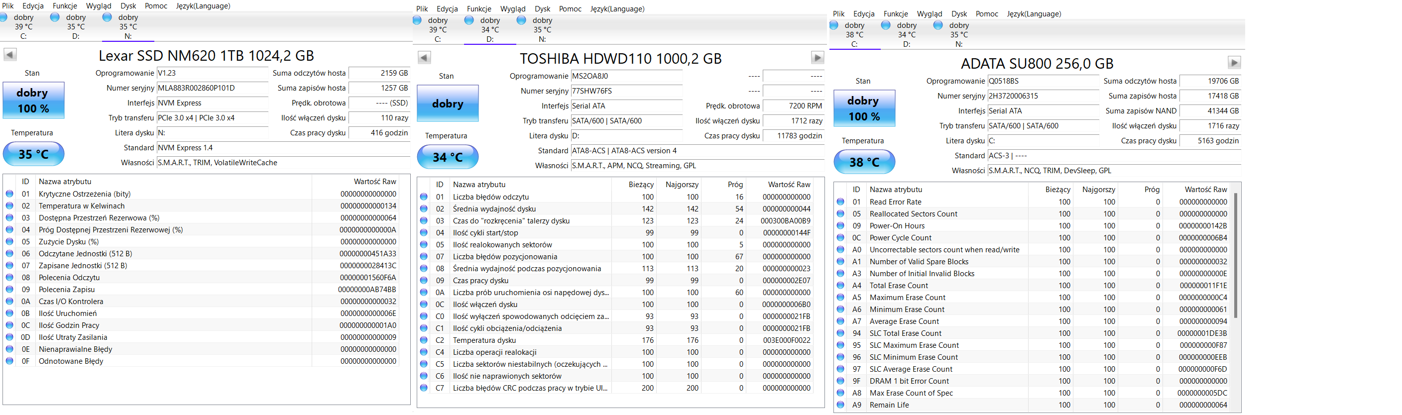

    Tutaj temperatury
    • Komputer się wyłącza podczas grania: RTX 4070, Ryzen 5 5600, zasilacz zmieniony - inne przyczyny? Bez tytułu.jpg (308.63 KB) Musisz być zalogowany, aby pobrać ten załącznik.

    Kinqaaa napisał:
    Tutaj temperatury
    A dla karty graficznej ?

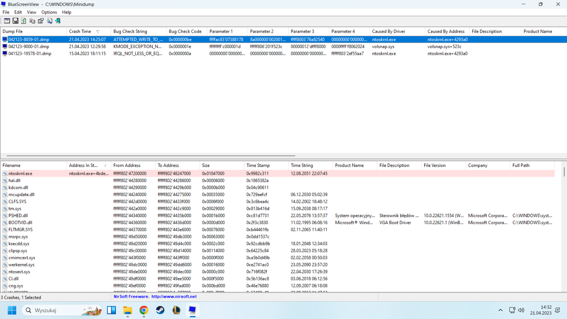

  • #11 20549846
    Kinqaaa
    Poziom 3  
    Posty: 8
    Screen z Bluescreenview
    • Komputer się wyłącza podczas grania: RTX 4070, Ryzen 5 5600, zasilacz zmieniony - inne przyczyny? 1.png (385.86 KB) Musisz być zalogowany, aby pobrać ten załącznik.
