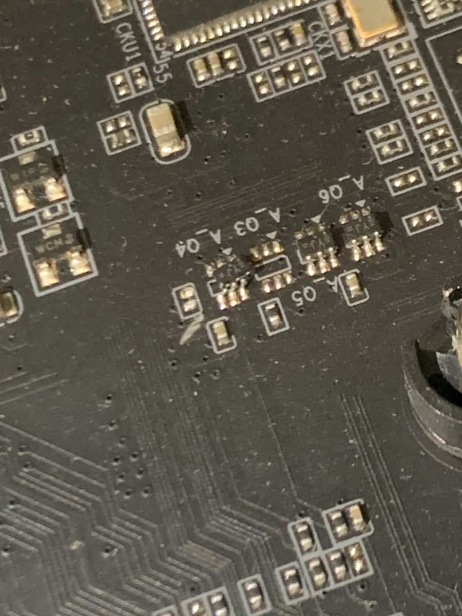

    Witam, potrzebuję pomocy z analizą problemu.
    Podczas gry w losowych momentach komputer postanawia się wyłączyć
    Podczas braku użytkowania powyżej 20m nic się nie dzieje
    Dzisiaj zmieniłem procesor z Ryzen 7 1700 na 5 5600
    Temperatury GPU oraz CPU w normie, zużycie RAM również
    Podczas OCCT Power test po kilku sekundach komputer ponownie samoistnie się wyłącza
    Znalazłem na płycie głównej również małe uszkodzenie, które według mnie mogłoby również powodować problem
    Specyfikacja komputera
    Procesor AMD Ryzen 5 5600
    Płyta główna Gigabyte gaming k7 ax370
    GPU Gigabyte Aorus 1080TI
    Zasilacz ENDORFY Vero L5 700W
    Ram g.skill flare x 2600mhz Zbliżenie na uszkodzenie na płycie głównej Gigabyte. Uszkodzenie na płycie głównej komputera

    ifreakpl napisał:
    Znalazłem na płycie głównej również małe uszkodzenie które według mnie mogłoby również powodować problem

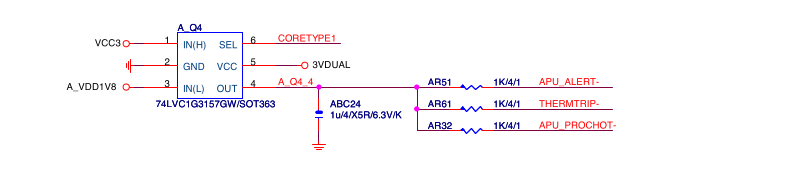

    Jest dostępny schemat.
    Schemat połączeń z układem scalonym 74LVC1G3157 w obudowie SOT363.
    AQ_3 również został "urwany" ?
  • #5 21202586
    ifreakpl
    Posty: 2
    >>21202529 Witam, tak najprawdopodobniej również odpadł niestety, obawiam się, że to może być problem.

    ifreakpl napisał:
    również odpadł
    I kondensator chyba, zanieś sprzęt do kumatego elektronika, powiedz co pourywane mniej więcej, dodaj że jest schemat tej płyty głównej w internecie i na 99% ci naprawi.
