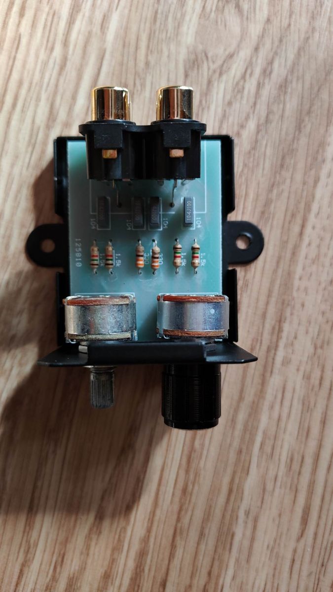

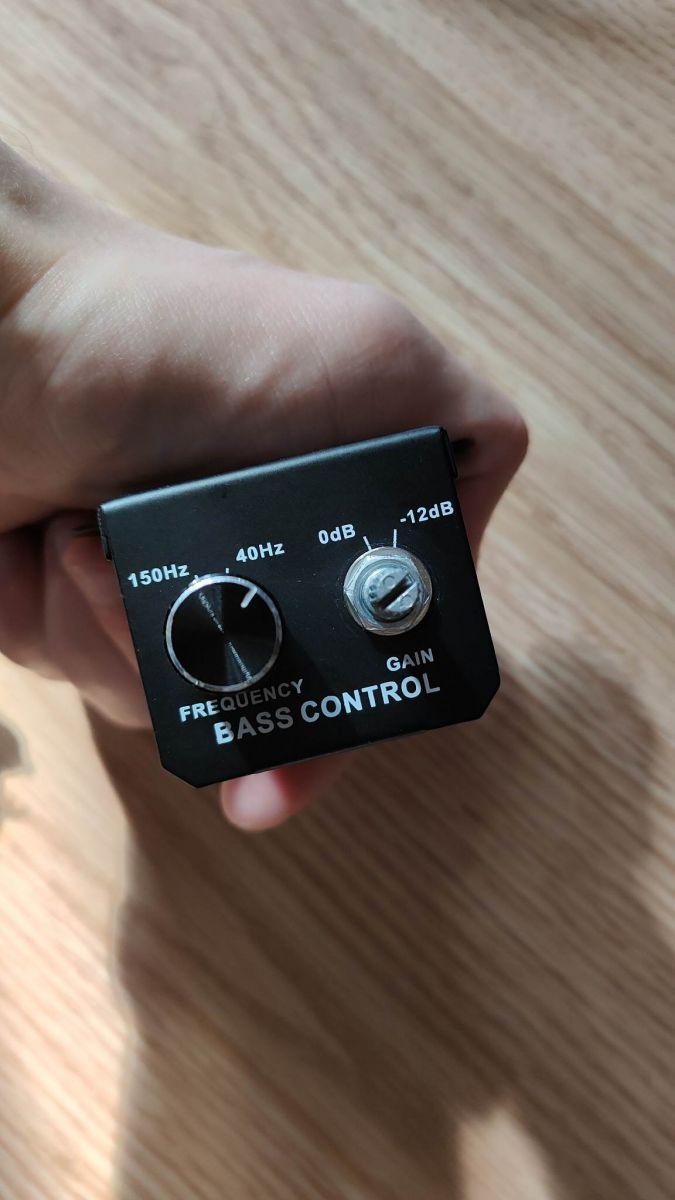

    Witam wie ktoś czy jest możliwość przerobienia tego filtra? Strasznie słabo filtruje jakby był 6db/okt, jest możliwość przerobienia go np na 12db/okt lub 18db/okt tak żeby bardzo dobrze filtrował niskie częstotliwości? Zdjęcia zamieszczam poniżej

    Nie jestem już aktywny w elektronice, ale "przerobienie" na 12-18 dB to nie bardzo. To de facto wykonanie od nowa, być może pod ta samą obudowę, w tym sensie pozornie "przerobienie"
    ps. odmiennie od 6 dB, wyłącznie aktywne

    A to jaki filtr pan poleca dolnoprzepustowy? Zależy mi na tym żeby odcięcie miał na ok 80hz lub aktywny. Ten kupiłem za 50zł z Allegro i filtruje tragicznie

    Poszukaj w ofercie AVT.
    Może nawet znajdziesz kit który zmieści się w tej obudowie.
