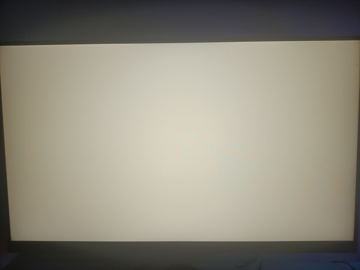

    Witam, mam ostatnio jakiś problem z pc, a mianowicie podczas dłuższego lub krótszego grania komputer się zawiesza, a na monitorze ukazuje się różnych kolorów tło (czasem Białe, Czarne, niebieskie, różowe itp.). Gdy to wyskoczy, to jedyne, co pomaga, to ponowne uruchomienie pc. Czego to może być problem?

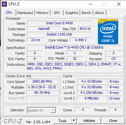

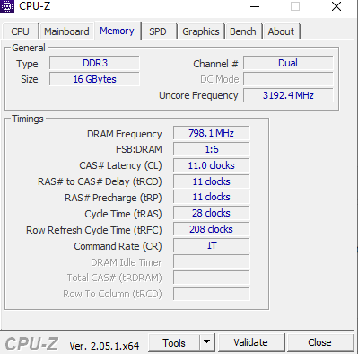

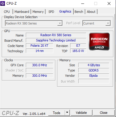

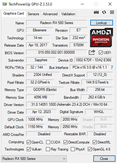

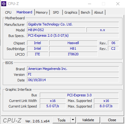

    Proszę podać specyfikację komputera, zwłaszcza model płyty głównej i karty graficznej. Mogą być screeny z programów CPU-z zakładki: CPU, mainboard i memory, oraz screen z GPU-Z.
  • #3 20550092
    sQubany_262
    Poziom 4  
    Posty: 10
    Wyskakujący kolorowy ekran podczas gry na PC - zawieszenie, przyczyna, rozwiązanie Wyskakujący kolorowy ekran podczas gry na PC - zawieszenie, przyczyna, rozwiązanie Wyskakujący kolorowy ekran podczas gry na PC - zawieszenie, przyczyna, rozwiązanie Wyskakujący kolorowy ekran podczas gry na PC - zawieszenie, przyczyna, rozwiązanie Wyskakujący kolorowy ekran podczas gry na PC - zawieszenie, przyczyna, rozwiązanie
    To może być problem padającej karty graficznej. Tak przykładowo.
