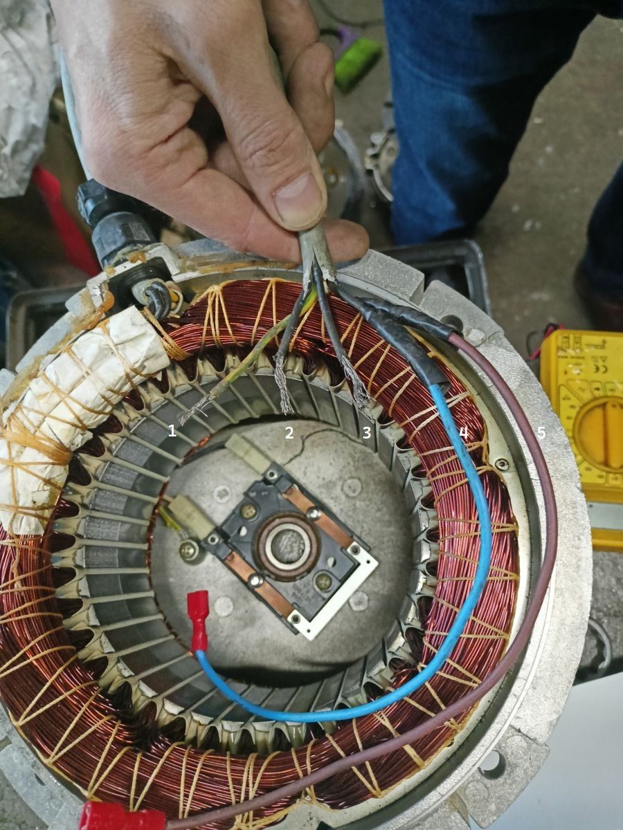

    Teść rozebrał cały silnik zawczasu, gdyż palił się kondensator rozruchowy, bo być może coś źle podpiął i teraz muszę dojść do tego co gdzie podpiąć.
    Silnik jednofazowy z uzwojeniem pomocniczym wchodzą do niego cztery kable opisane 1,2,3,4. (na zdjęciu są ułożone kolejno)
    Silnik ma dwa kondensatory jeden podstawowy 50µF i drugi rozruchowy 160µF wyłączany wyłącznikiem odśrodkowym. Do wyłącznika od razu jest podpięty przewód numer 4 i resztę już nie wiem jak zidentyfikować.
    Z tego co już chyba wiem, kondensator 50µF działał na jako kondensator podstawowy na uzwojeniu pomocniczym a kondensator 160µF dołączał się do niego jako rozruchowy.
    Zmierzyłem rezystancję między przewodami. Przewód "B" to przewód wychodzący z wyłącznika odśrodkowego idący chyba do któregoś z uzwojeń.
    Poniżej zdjęcia oraz rozpisana rezystancją między przewodami, która mi wyszła na multimetrze ustawionym na 200ohm.
    A takie wyniki wyszły mi na multimetrze między określonymi kablami. B to jest kabel biały w styczniku
    Między:
    1-2= 1,2
    1-3= 2,6
    1-B= 2,8
    2-3= 3,6
    2-B= 3,6
    3-B= 0,4 (chyba całkowita przewodność bo złączenie przewodów samego multimetra dawało taki sam wynik)
    Czy coś z tego uda Ci się mi doradzić?
    Ogólnie chciałbym się dowiedzieć który przewód to N który idzie do pierwszego uzwojenia a który do drugiego.

    Stara zasada. Uzwojenie główne ma ok, dwa razy mniejszą rezystancję niż rozruchowe. Poszukaj na "elektrodzie" temat był ćwiczony kilka razy...

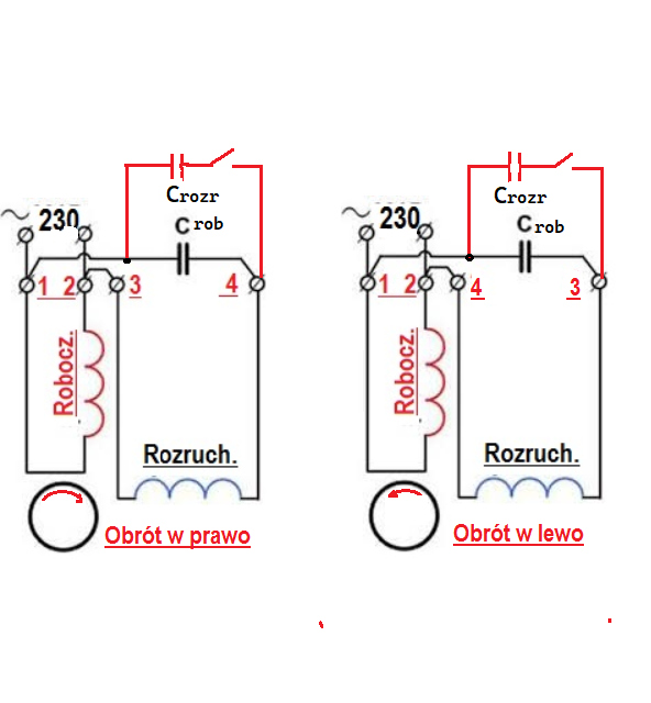

    Przewód N jest zwykle zielono-żółty. Lepiej zmierzyć rezystancję między przewodami zgodnie z numeracją, wskazaną na zdjęciu.

    I tu mam właśnie problem, bo przewód numer 4 idzie bezpośrednio do wyłącznika odśrodkowego na środku, który odłącza kondensator rozruchowy, czyli przewód 4 przechodzi przez odrzutkę i wychodzi kablem białym gdzieś do uzwojenia i zapewne musi się gdzieś łączyć z drugim kondensatorem podpiętym do tego samego uzwojenia rozruchowego. A skoro przewód 4 jest zawsze odłączany po rozruchu, a pierwszy kondensator musi być na stałe podpięty to z przewodów 1, 2, 3 jeden to musi być 0 a kolejne dwa do uzwojenia roboczego i do uzwojenia rozruchowego. Tylko które?

    Do 1 i 2 zasilanie.
    Do 2 i 3 kondensator 50 µF.
    Do 2 i 4 kondensator 160 µF.

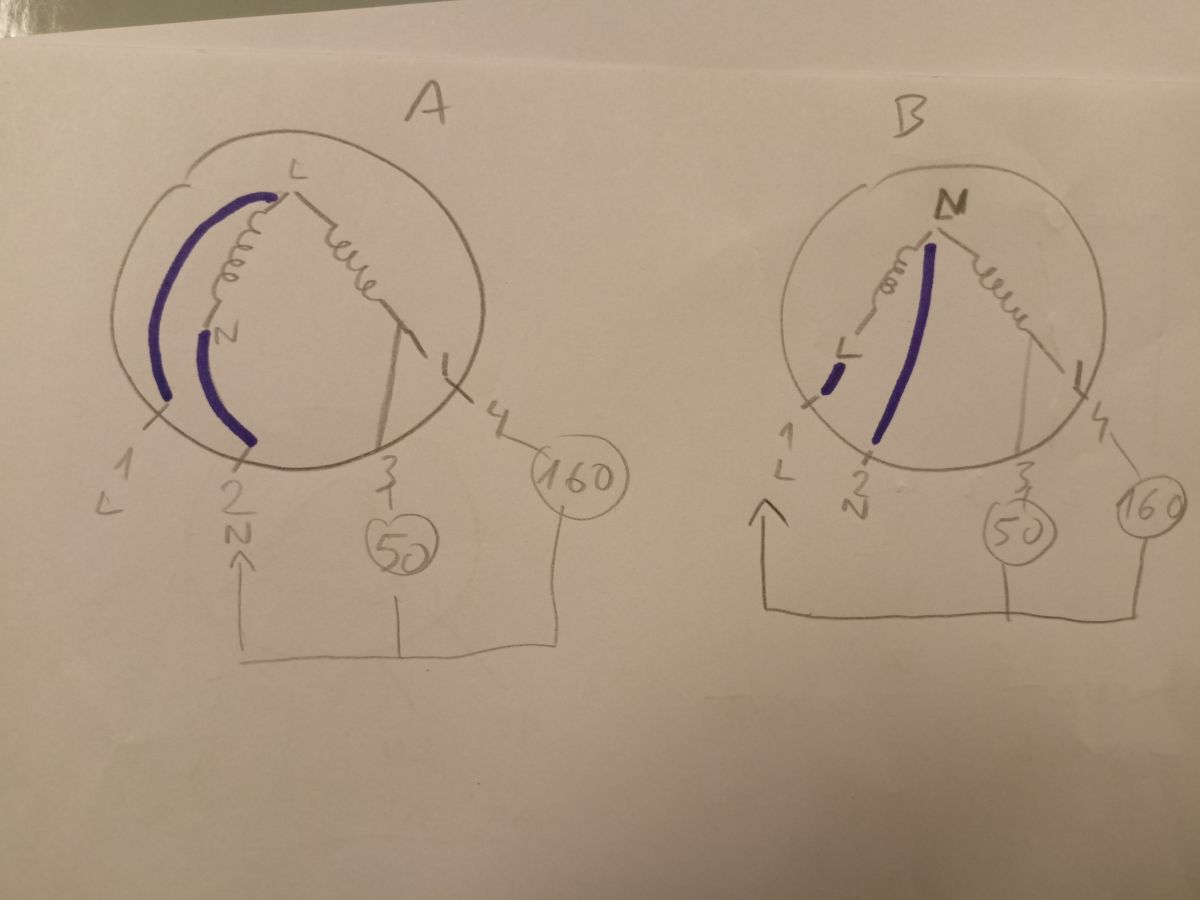

    Mam nadzieję, że się nie irytujesz, bo mi ciężko powiedzieć o co mi chodzi a jeszcze trudniej ogarnąć a Ty to wszystko rozumiesz.
    Teoretycznie dobrze rozumiem o co chodzi w schemacie lecz praktycznie ciężko mi przełożyć aksakala do tego silnika. Mam nadzieję, że to co narysowałem pozwoli Wam zrozumieć moje wątpliwości.
    Z tego co przy puszczam w silniku są dwa uzwojenia z czego do uzwojenia pomocniczego w jeden koniec uzwojenia są połączone dwa kondensatory z tym że 50uf działa na stałe (i daje od razu przesunięcie fazowe) a 160uf (rozruchowy) rozłącza się po uruchomieniu.
    Uzwojenie główne nie ma kondensatora.
    Skoro mam cztery kable a dwa kable 1 i 2 (N i L zasileanie 230V) idą od razu do uzwojenia głównego, a 3 i 4 to wejścia do jednego końca uzwojenia rozruchowego to uzwojenie pomocnicze musi być podpięte w środku to kabla 1 albo 2 i tego właśnie nie rozumiem do którego.
    Bo jeśli uzwojenie pomocnicze będzie podpięte do kabla 1 i do 1 też podepnę wejście kondensatorów to drugie uzwojenie w ogóle nie będzie działać.
    Nawet teraz nie wiem czy to dobrze wytłumaczyłem, ale pokaże to też na moim ruzynku.
    Wersja A od B różni się kablami zaznaczonymi na fioletowo w drugim przypadku na odwrót w środku silnika są podpięte do uzwojenia głównego kable 1 i 2.
    Czy ja to w ogóle pojąłem dobrze?

    W obu przypadkach silnik będzie pracował tak samo.

    Podłącz tak, jak podałem w poście #5, te połączenia ustaliłem na podstawie rezystancji z Twojego pierwszego postu.
    Rysunkiem B z postu #11 wprowadzasz zamieszanie, bo układ rezystancji wyraźnie wskazuję na połączenia z rysunku A.
