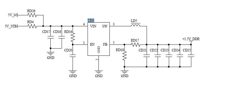

    Dzień dobry,
    Potrzebny wsad do MX30LF1G18AC-TI. Po USB nie można ożywić TV
    ps. Może ktoś pobrać wsad ze strony remont-aud.net i udostępnić? Niestety nie posiadam już punktów...
    Masz zasilanie na USB.?
    Schemat do TP.MS6486.PB711 (zbliżone ) masz w Link

    Zgadza się, faktycznie tak jest. Ciekawe jest to, że oba układy stosowane są zamiennie z tym samym procesorem (porównywałem z identyczną płytą z obsadzonym właśnie K9F4G08U0F)
    Z takich szybkich pomiarów na głównych gałęziach zasilania wynika, że nie startuje mi przetwornica UD3 wytwarzająca napięcie dla DDR 1.5V. Powodem jest brak napięcia 5V_SBY. Nie może być też zasilona linią 5V_M (gdzie jest to napięcie) gdyż ma nieobsadzony rezystor RD26. Na próbę podałem napięcie 5V_M i przetwornica 1.5V_DDR ruszyła i pojawia się obraz ale tylko logo Blaupunkt i nic więcej.

    Dziękuję, jednak znakomita większość tych postów dotyczy uszkodzonego oprogramowania
    Dziękuję za schemat, muszę jednak bardziej przysiąść do tego TV, gdyż raczej błędnie założyłem że to wina uszkodzonego firmware. Teraz widzę że niekoniecznie tak musi być. Porobię pomiary, poanalizuję schemat i się odezwę.
