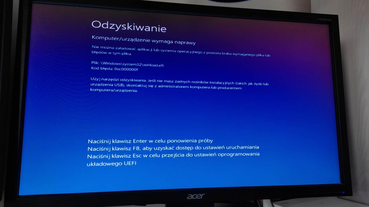

    Wymieniłem kości ramu z 2x4GB 2400 MHz Ballistix na 2x8 GB 2666MHz Kingston Fury.
    Po wymianie na płycie gł. zaświeca się dioda Debug LED i pojawia się niebieski ekran z błędem
    Wymiana RAM na 2x8 GB 2666MHz Kingston Fury - błąd 0xc000000f, Debug LED, niebieski ekran
    Po wymianie kości Ram na poprzednie dalej jest ten sam problem.
    Będę wdzięczny za pomoc...
    Posiadam płytę główną B 360 a pro
    CPU : Intel i5 8400 2.8 GHz

    Jak Memtest ok to start z nośnika inst. i naprawa podczas uruchamiania ew. dysk do drugiego komputera i zobaczyć co się dzieje z partycjonowaniem, w BCD, w razie czego naprawa poleceniem bcdboot

    Przełożyłem kości ramu z 1 i 3 gniazda do 3 i 4 i jest ok. Windows normlanie odpala.
    Problem jest jak włożę którykolwiek ram czy nowy czy stary w gniazda 1 i 3.
    Czy to oznacza ze kupiłem jakiś wadliwy RAM i mi popsuł wejścia?
    Najlepiej byłoby teraz spróbować włożyć nowe kości w gniazda 2 i 3 ale boje się że stanie sie z nimi to samo...

    W instrukcji jest podane jak osadzać moduły, np. A2 powinien być zawsze zajęty.
