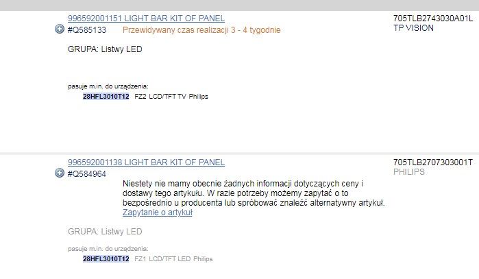

    Odpowiadam na pytanie. Pasujące listwy LED do tego modelu 705TLB2743030A01L produkcji TP VISION oraz 705TLB2707303001T produkcji PHILIPS
    TV PHILIPS 28hfl3010t/12 - Jakie kupić do niego podświetlenie LED?

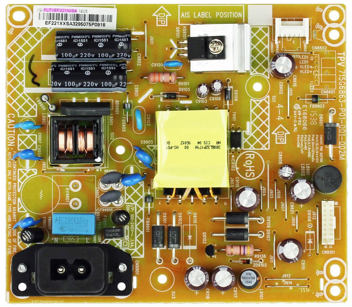

    zasilacz Vizio D28H-D1
    * Vizio D28h-D1 Power Supply (715G6863-P01-001-002M) PLTVEF221XXSA

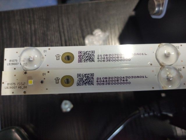

    Takie są tu LEDy po 6 sztuk a listwa LB28007 V0_00...

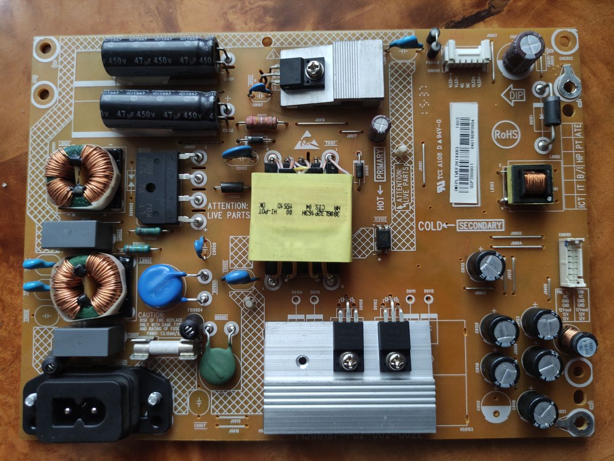

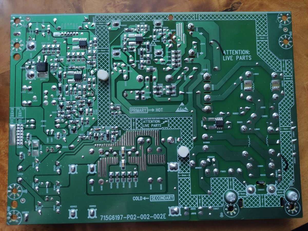

    A zasilacz taki:
    TV PHILIPS 28hfl3010t/12 - Jakie kupić do niego podświetlenie LED? TV PHILIPS 28hfl3010t/12 - Jakie kupić do niego podświetlenie LED?

    Masz zasilacz 715G6197-P02-002-....
    Podobny
    Power Supply (PSU): 715G6197-P01-003-002H
    PWM LED driver: PF7903BS
    PWM Power: PF6200S, FAN7530 (PFC), ICE3BR1765J, FSFR1800US
    * MOSFET Power: STD432S, 2SK3569
    * powinien byc w :Service manual and schematic diagram 32PHH4309/60 Chassis TPM14.1E LA
    • philips_chassis_tpm14-1e_la.rar (27.82 MB) Musisz być zalogowany, aby pobrać ten załącznik.

    Rozumiem, że są dwie listwy, a inne podpowiedzi mówiły o innych listwach, dlatego z doświadczenia radziłem rozebrać i zobaczyć jakie tam są listwy w rzeczywistości.
    Miałem przypadek, że po modelu matrycy były w sieci oferowane różne zestawy listew, a po rozebraniu okazało się, że tam są jeszcze inne.
