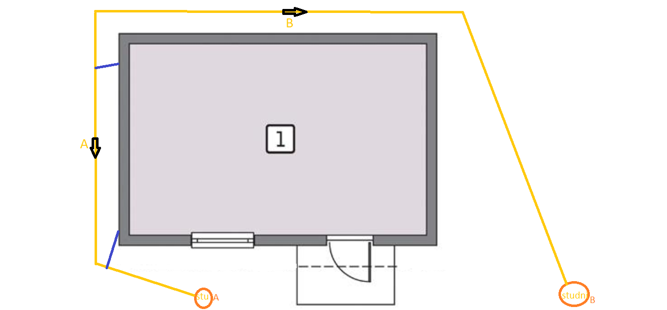

    Chcę wykonać dodatkowy drenaż-płytki (średnicy- 10cm) koło niewielkiego budynku, (aby osuszał grunt nawierzchniowy) zakończony dwiema studzienkami zanikowymi/chłonnymi.
    Z dachu budynku schodzą dwie rynny spustowe wody deszczowej.
    #1. Początkowo odpływ wody z rynien (linia niebieska na rys. 1) chciałem podłączyć do odcinka ''A" drenażu (linia żółta na rys. 1), oraz odcinek "A" zrobić ze sporym spadkiem, aby woda opadowa w razie mocniejszej ulewy szybciej spłynęła do studzienki zanikowej "A"(pomarańczowy okrąg na rys. 1).
    Teraz zastanawiam się, czy to do końca dobry pomysł, czy przypadkiem woda z rynien nie będzie zbyt mocno przenikała do gruntu?
    (wiadomo trochę zawsze, ale to nie szkodzi, tylko czy przenikanie wody nie będzie zbyt mocne?)
    #2. A może lepiej zastosować dodatkową rurę pełną i nią odprowadzić wodę opadową z dachu do studzienki zanikowej "A"?
    #3. Rury spustowe wody z dachu zostawić na powierzchni gruntu, ale oddalić ujście wody od budynku o około 4m?
    Podłączenie Rynien do Drenażu Płytkiego: Opcje Odprowadzenia Wody Deszczowej i Studzienki Zanikowe
    Który wariant Państwa zdaniem, byłby najlepszym rozwiązaniem:
    #1.
    #2.
    #3.
    #4. jakieś inne pomysły...
    Dla mnie najwygodniej było by wybrać wariant #1. tylko zastanawia mnie jak mocne będzie przenikanie wody do gruntu?

    A co to za grunt glina czy piasek?

    Czarna ziemia nawierzchniowa około 30-40 do 50cm, a pod spodem glina.
    Drenaż będzie poniżej czarnej ziemi, czyli około 10cm w glinie.

    To ja bym podpiął w pierwszym wariancie bo sam mam tak zrobione, od 30 lat działa bezproblemowo.

    Też wydaje mi się, że pierwsza myśl zawsze najlepsza. Rozwiązanie z dodatkowymi pełnymi rurami pewnie jeszcze lepsze, ale chyba nie ma takiej potrzeby jak i tak w glinie to wszystko będzie szło.

    Glina jest słabo przepuszczalna dla wody. W ub. roku miałem kałużę od marca do lipca. Rozmiękła warstwa 3-5 cm, w spodzie susza, co było wyidać w czasie orki. Systemy odprowadzające ścieki do gruntu - tzw. szamba ekoligiczne, są układane na warstwie żwiru i mają odpowiednią długość.

    Zgadza się, a ta woda która ewentualnie miała by przeniknąć przez rurę drenażową do gruntu, to albo spłynie po samej glinie w stronę studzienki albo finalnie i tak zostanie wchłonięta z powrotem przez drenaż.

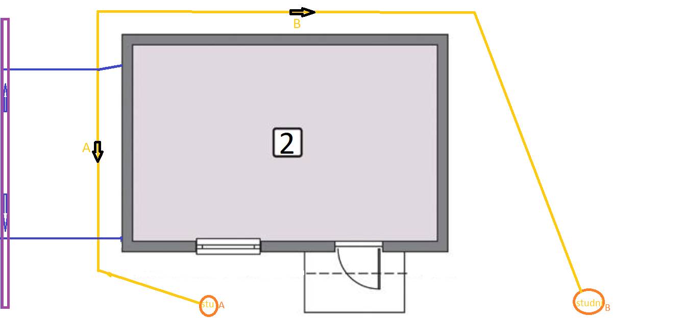

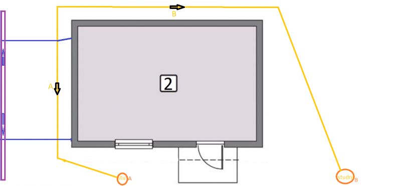

    W trakcie wykonywania drenażu, przyszedł mi do głowy inny pomysł - aby nadmiernie nie obciążać Studni Zanikowej "A", dużą ilością wody opadowej z dachu budynku.
    Woda z rynien (linia niebieska rys.2) będzie odprowadzona od budynku rurami pełnymi i rozprowadzona za pomocą Rozsączacza Liniowego (kolor fioletowy rys.2).
    Finalnie (na chwilę obecną), taki wariant zostanie wykonany. Woda z rozsączacza, która miała by się ewentualnie cofnąć w kierunku budynku i tak zostanie wyłapana przez drenaż płytki, ponieważ rozsączacz będzie na wys. -25cm a drenaż jest na wys. -55cm do -60cm.

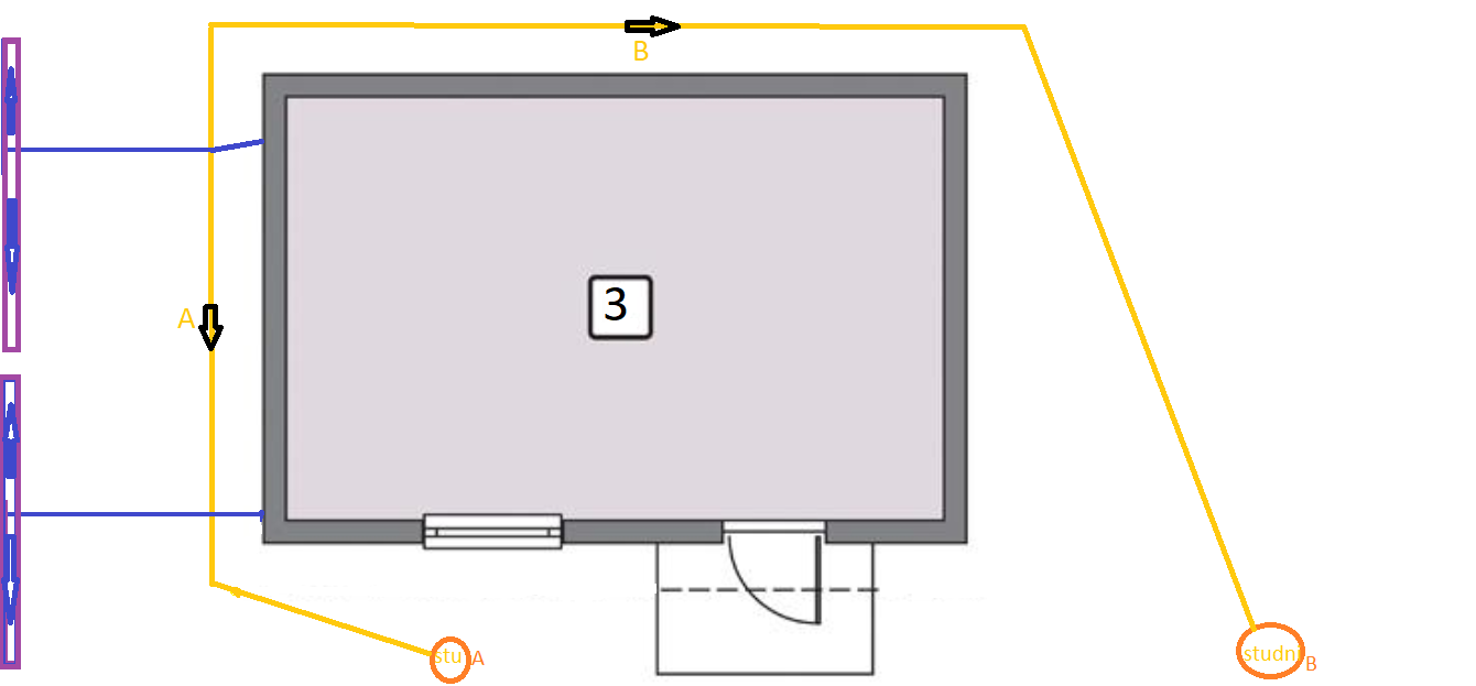

    Drenaż wykonany w sposób następujący:
    Odcinek "A" podłączony do studni zanikowej "A"
    Odcinek "B" podłączony do studni zanikowej "B"
    Odprowadzenie wody opadowej z rynien spustowych podłączone do dwóch osobnych linii rozsączających, same linie rozsączające usadowione w gruncie, ze spadkami zaznaczonymi na rys. 3.
