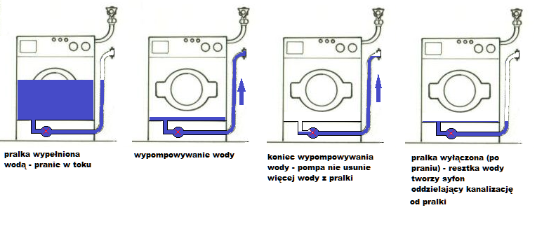

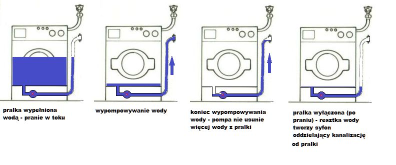

    Jako, że rysunek wart jest tysiąc słów wrzucam jeden pokazujący szczegóły wspomniane przez kolegów wyżej.
    Schemat działania pralki dotyczący przepływu wody w różnych etapach.
    No i o tym wspomniałem. Kwestia poprowadzenia rury, to inna sprawa.

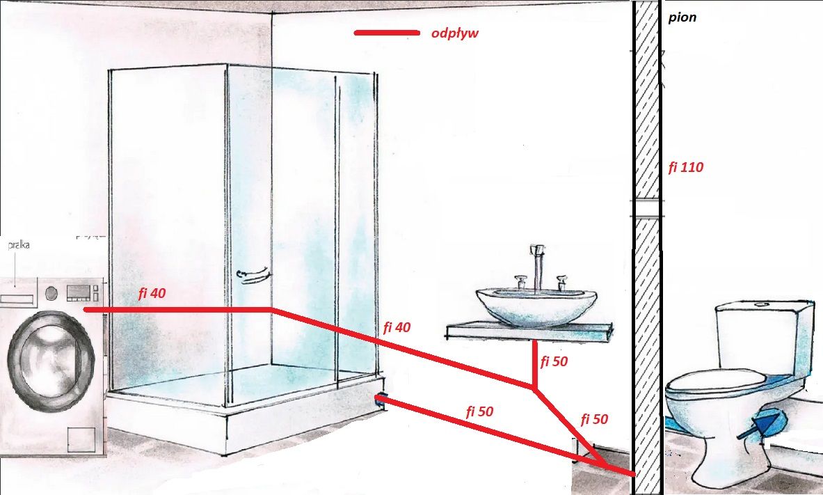

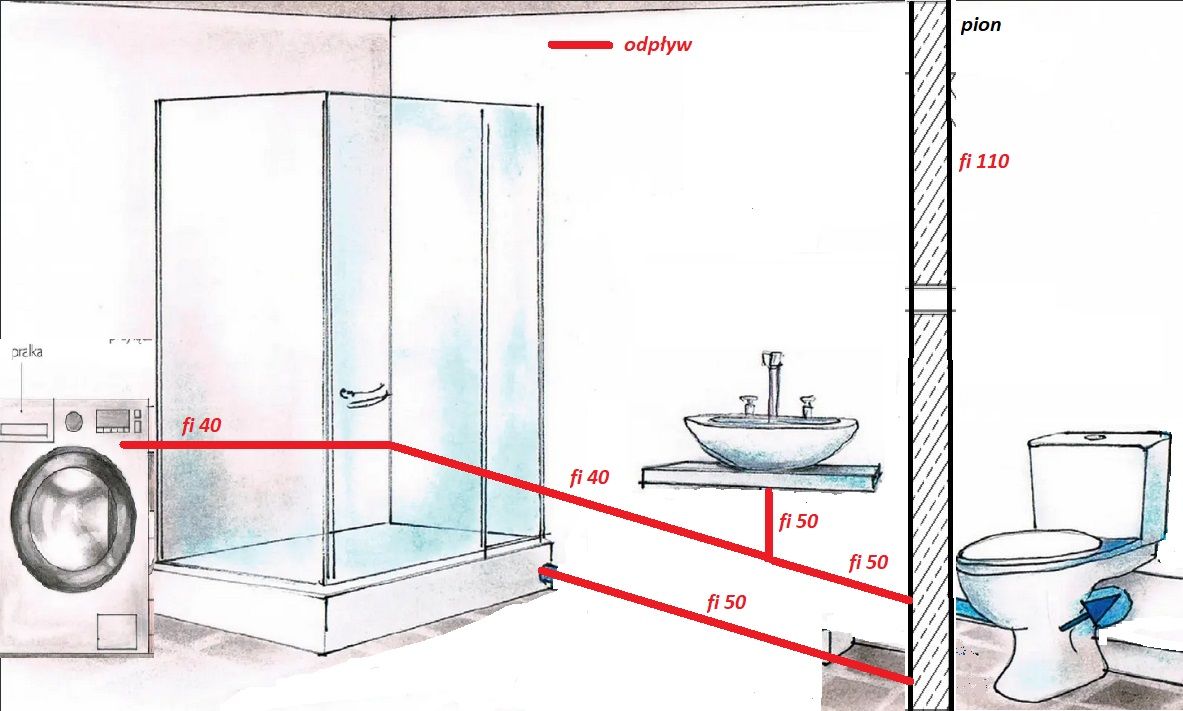

    W łazience planowane jest rozmieszczenie armatury i pralki mniej więcej takie jak przedstawiono na rysunkach poniżej.
    Na czerwono zaznaczono planowane ułożenie rur kanalizacyjnych.
    Rura odpływu od brodzika będzie ułożona w posadzce.
    Pozostałe rury ułożone będą w ścianach.
    Bardzo proszę o opinię co do przedstawionych propozycji.
    Przygotowanie kanalizacji do podłączenie odpływu pralki do pionu kanalizacyjnego w bloku
    Czy te propozycje rozwiązań są poprawne ? Które będzie korzystniejsze ?
    Na co ewentualnie jeszcze zwrócić uwagę ? co zmienić, poprawić ?
