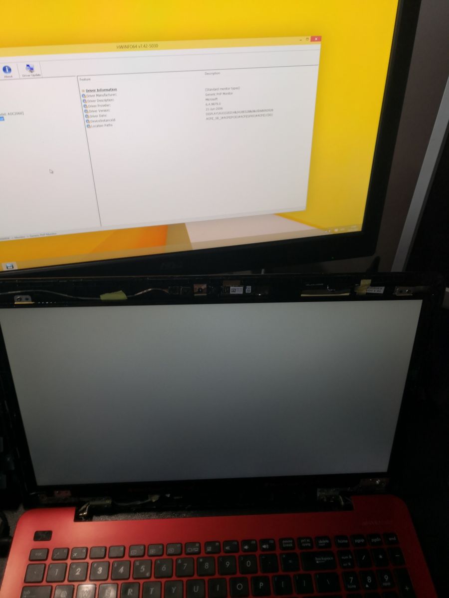

    Jakiś czas temu wpadłem na cudowny pomysł wymiany matrycy w laptopie asus x555ld-1b z au optronics b156xtn04. 3 na innuluxa n156hge-la1, obie matryce mają 15 cali, nowy innolux ma full hd 1929x1080p, natomiast stary auo ma 1366x768p, obie matryce mają złącza 40pin lvds i 15.6 cali.

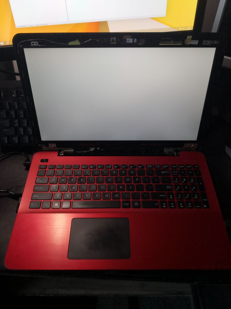

    Problem pojawił się po tym, jak po wymianie matrycy, laptopa chciałem włączyć. Zamiast oczekiwanego pulpitu w 1080p, pojawiło się białe g*wno widoczne na załączniku.
    Sprawdziłem nową matrycę w innym laptopie, działa ok.

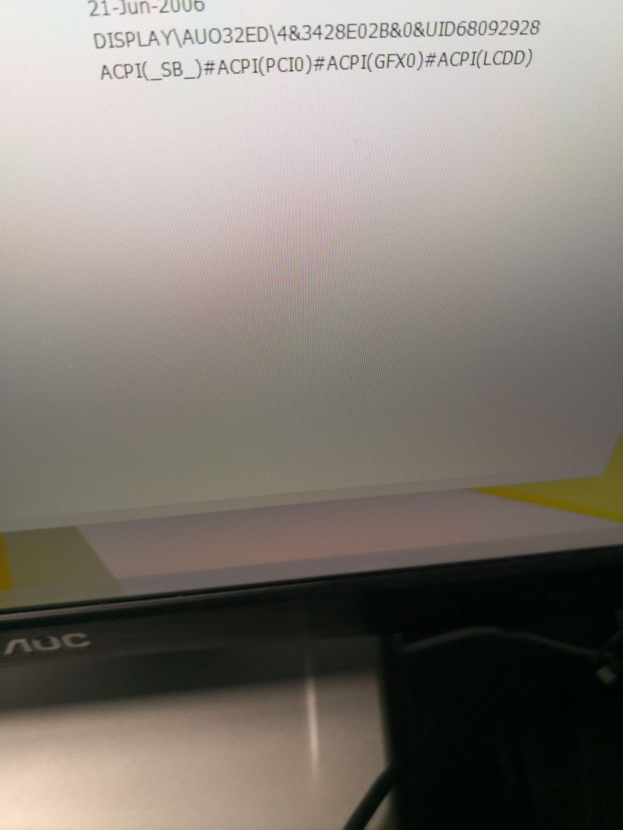

    W moim docelowym x555l, przy uruchomieniu zapala się podświetlenie, a potem obraz przenika z czarnego, na biały ekran, i tak już zostaje. Po podłączeniu zewnętzrnego, widać na nim pulpit, i z tego poziomu, mogłem zweryfikowac, że laptop poprawnie widzi rozdzielczość nowej matrycy, ale już w HWINFO wykrywana jest jako stary auo. Mam wrażenie, że kabel LVDS nie ma wystarczająco linii, aby obsłużyc matryce fhd. Dodam jeszcze, że ekran zapala się dopiero w systemie, nie widać wogule Wymiana Matrycy ASUS x555l zakończona niepowodzeniem Wymiana Matrycy ASUS x555l zakończona niepowodzeniem Wymiana Matrycy ASUS x555l zakończona niepowodzeniem biosu.
    Prosiłbym o jakąś poradę, co mogę zrobić, aby matrycę uruchomić na moim x555l :(.

    Pewnie brak dodatk. linii (channel 2)
    Poczytać oba datasheet , porównać .
    - w zał. masz datasheet AUO oraz ta nowa Innolux
    Świeci na "biało" brak zasilania matrycy
    - być może zmieniona kolejnośc pinów na matrycach

    Ok, po porównaniu, pinout jest identyczny, ale brakuje w datasheecie auo pinów dual line, które są w innoluxie, wnioskuję, że potrzebnabybyła nowa taśma matrycy, z kablami do tych pinów.

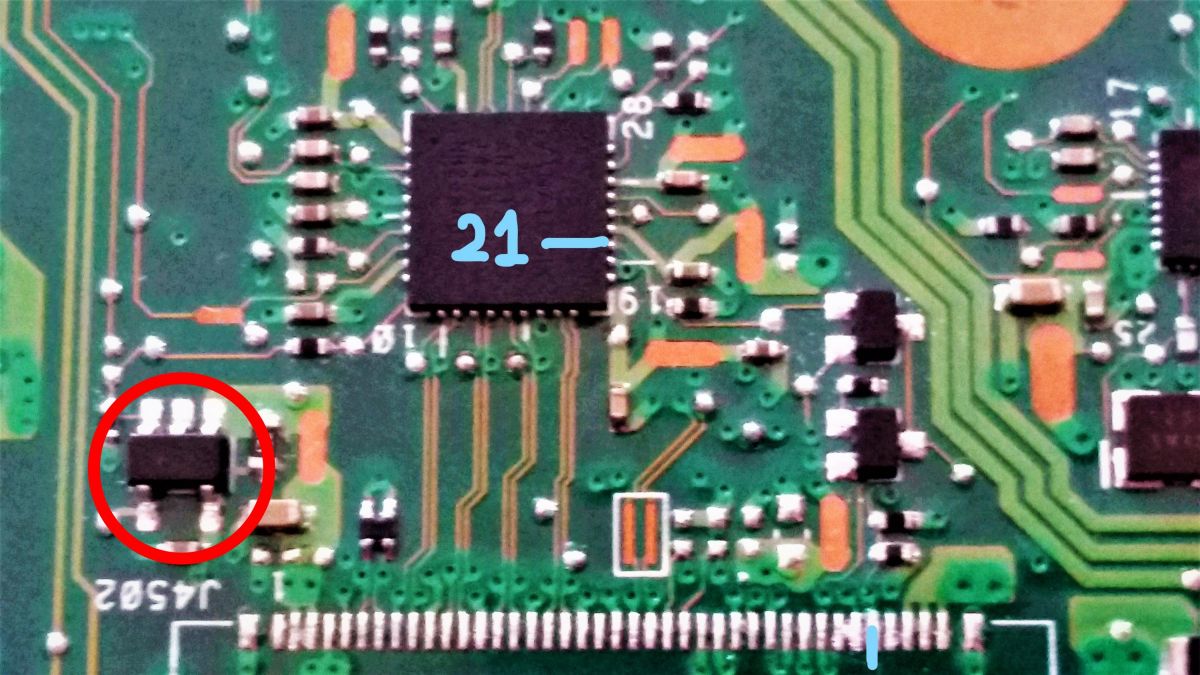

    Taśma to najmniejszy problem, problemem jest układ U4501 - ANX1121, który sygnał eDP konwertuje na LVDS dla Twojej matrycy. ANX1121 ma na wyjściu pojedynczy kanał LVDS, obsługuje rozdzielczości do 1680x1050 @ 60Hz i max 18 bpp (czyli 6 bitowe matryce).
    Na złączu J4502 jest również wyprowadzony jeden kanał eDP, ale dla FHD są potrzebne dwa kanały, więc wszelkie kombinacje w tym kierunku też są utrudnione. Drugi kanał występuje na płycie, ale jest doprowadzony do konwertera U4501. Jeśli dobrze myślę, to potrzebna by była dość mocna przeróbka płyty żeby podłączyć do niej matrycę FHD.

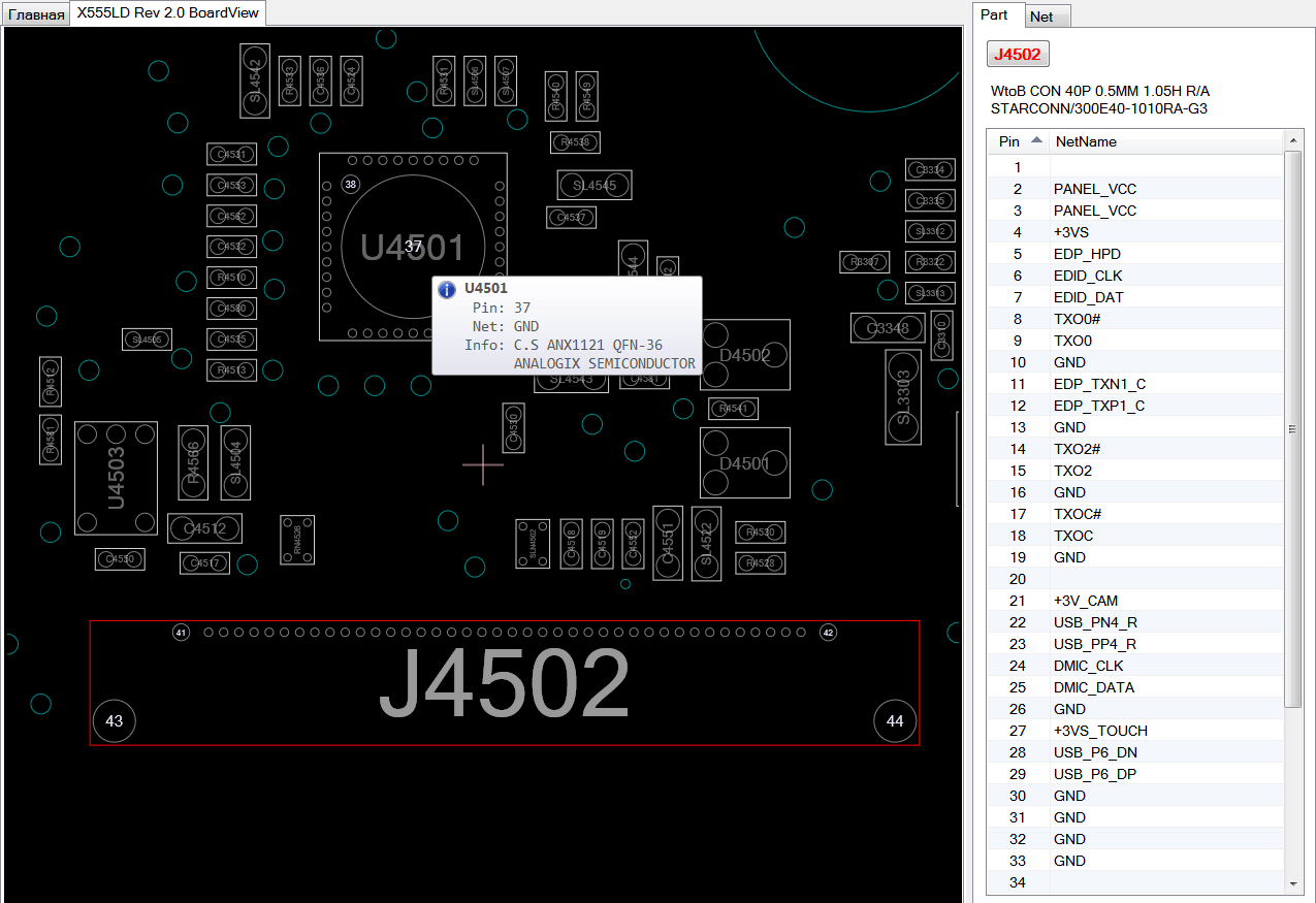

    Popatrz w boardview rev.Rev. 2.0 , plik (*.fz)
    - na i5-4210U
    * plus v.3.1, foto zlácza lvds
    lub Link > mozna powiekszać foto, zoom
    p.s
    Link
    ANX1121(CN)(QFN36) >< ANX3112(CN)(QFN36)
