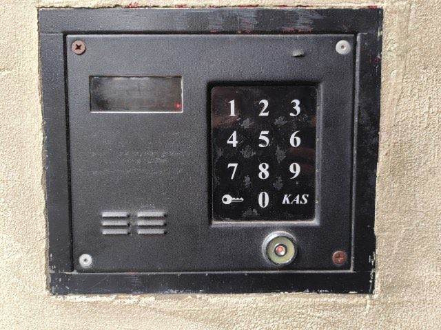

#1 20555065 25 Kwi 2023 17:47 piokaf77 piokaf77 Poziom 3 Posty: 131 Ocena: 9 Autor tematu Post #1 20555065 25 Kwi 2023 17:47 Moja znajoma ma domofon ale podczas remontu robotnicy zdemontowali domofon (i gdzieś się zapodział). Jaki model słuchawki będzie działał z tą kasetą?
Pomocny post #2 20555398 25 Kwi 2023 21:21 Ircys Ircys Specjalista Domofony Posty: 6959 Pomógł: 1340 Ocena: 2078 Pomocny post? (+2) Pomocny post Post #2 20555398 25 Kwi 2023 21:21 piokaf77 napisał: Jaki model słuchawki będzie działał z tą kasetą? Pasujący unifon: https://proel.pl/nasze-produkty/aparaty/aparat-cyfrowy-pc512/
#3 20559496 28 Kwi 2023 22:20 piokaf77 piokaf77 Poziom 3 Posty: 131 Ocena: 9 Autor tematu Pomocny post? (+1) Post #3 20559496 28 Kwi 2023 22:20 Słuchawka pc512 działa poprawnie...
