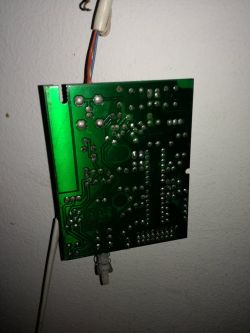

    Czołem!
    Przeprowadziłem się do mieszkania, w którym domofon jest, no cóż, w niezbyt dobrym stanie i również niezbyt działa... :-) No i chciałbym go sobie wymienić na działający, aby to kurier się nie irytował, że jest ciągle zajęte jak dzwoni.
    Niestety sprzęt nie ma przedniej obudowy i nie mam pojęcia co to za model, nie znam się też na tyle aby stwierdzić, na jaki mogę go wymienić (czytając tematy tu na forum wiem, że czasem bywa to problematyczne).
    Zdjęcia domofonu załączam, może dacie radę coś z tego ogarnąć, ewentualnie podpowiedzieć co mogę bezpiecznie zakupić i będzie "pasować".
    Z góry bardzo dziękuję!

    Daj zdjęcie kasety, z której się do Ciebie dzwoni.
    #3 18008756
    janosik2003
    Posty: 5
    Pomógł: 4
    Wyglada na Protel SE255 następca to PC255, aktualny to PC512

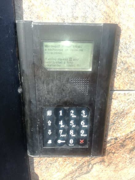

    Dorzucam zdjęcie panelu do dzwonienia:

    To tak jak koledzy sugerowali najlepiej użyć słuchawki tego samego producenta co panel czyli Proel Pc 512. Z ładnych konstrukcji to Cyfral Smart D, ale tu mimo zapewnień producenta że jest uniwersalny, czasami problemy z w pełni poprawnym działaniem się zdarzają.
    ps. Czy ktoś może potwierdzić nazwę tego starego unifonu. Chętnie dorzucę do kolekcji.
    Potwierdzam

    Wiem już jaki to model domofonu, będę wymieniał na Cyfral Smart D.
