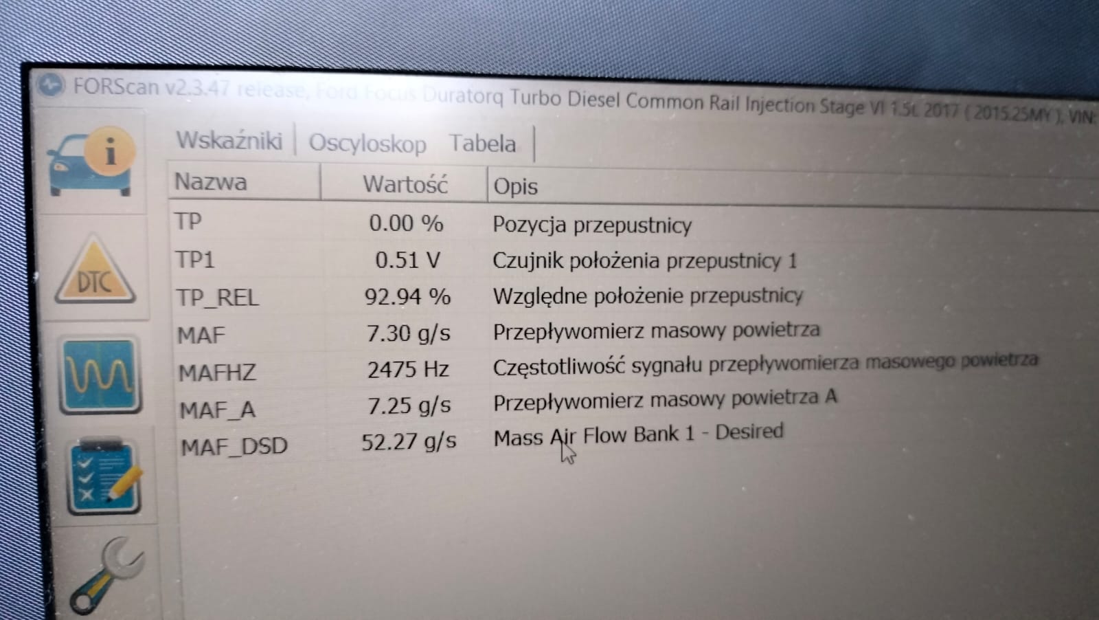

    Witam. Czy ktoś posiada schemat elektryczny wiązki silnika do Forda Focusa z 2017 roku. silnk 1.5 TDCI? Występuje u mnie problem z gaśnięciem samochodu, Auto gaśnie jak by była uszkodzona dwumasa. Po sprawdzeniu okazało się że jest dobra, usterka to nie działająca przepustnica, nie dochodzi do niej napięcie 4.5 Volt podczas gaszenia i jest cały czas otwarta. Po sprawdzeniu na 1 pinie nie pojawia się napięcie. Początek wiązki przetrzepany i nie jest uszkodzony. Chciałbym sprawdzić przejście na tym przewodzie od komputera silnika lecz nie mam pojęcia który przewód z komputera za to odpowiada. Czy ktoś pomoże i poratuje schematem ?

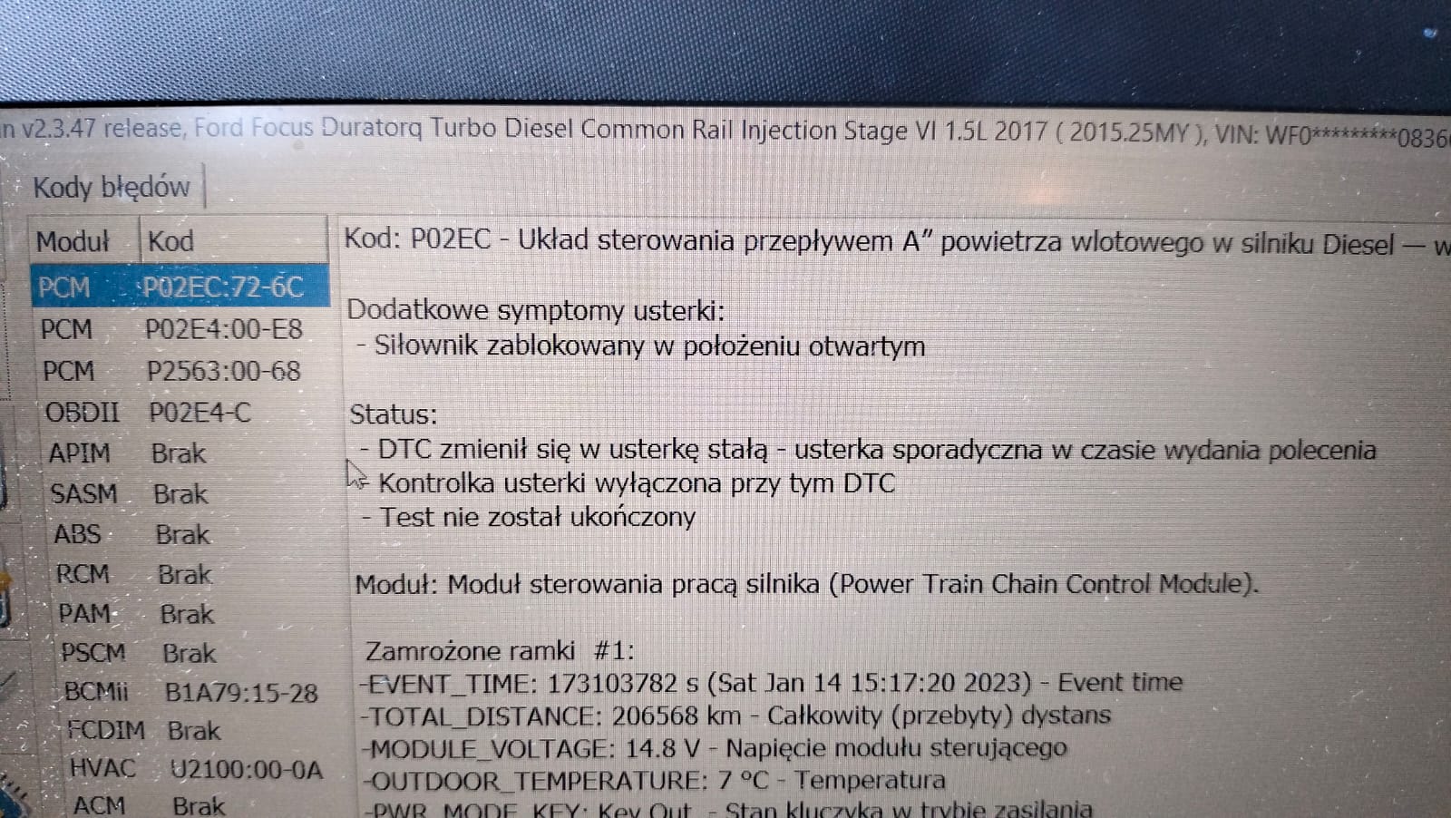

    Kod błędu to p02e4 oraz p02ec
    Po sprawdzeniu parametrów przepustnica jest cały czas zablokowana w pozycji 0% a względne położenie 97%. Sprawdzałem na innym fordzie z takim samym silnikiem to parametry są odwrotne, pozycja przepustnicy 88%, a względna 0%. Wychodzi na to że komputer czyta potencjometr przepustnicy z 3,4 i 5 pinu. W międzyczasie ogarnąłem sobie przepustnicę na podmiankę, sprawdziłęm i terowanie jest z 1 i 2 pinu. Gdzieś tam wyczytałem że te przepustnice są zasilanie napięciem 4.5V. podałem na te piny na stole napięcie 4.5V i przepustnica pięknie się zamyka. Więc domniemam ze nawet jak ktoś się pomylił z dokładnym napięciem to nieznacznie. Nie zmienia to faktu że u mnie na 1 pinie brak jakiegokolwiek napięcia. Chce sprawdzić czy sygnał wychodzi z kompa, jeżeli tak to będę trzepał wiązkę, a jeżeli nie to trzeba sterownik komuś dać na stół do sprawdzenia. Dlatego też potrzebował bym schemat elektryczny w celu weryfikacji.

    Zrzuty w załącnziku
