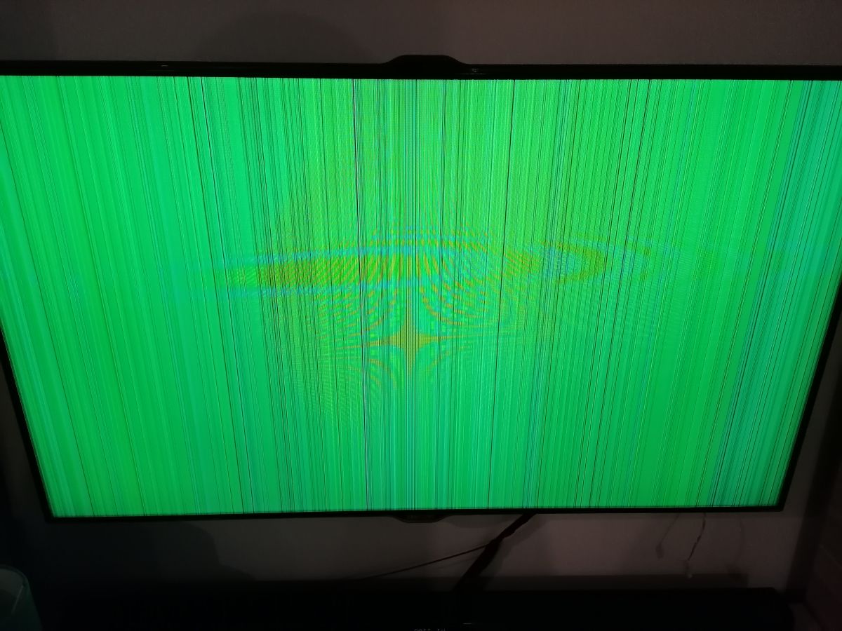

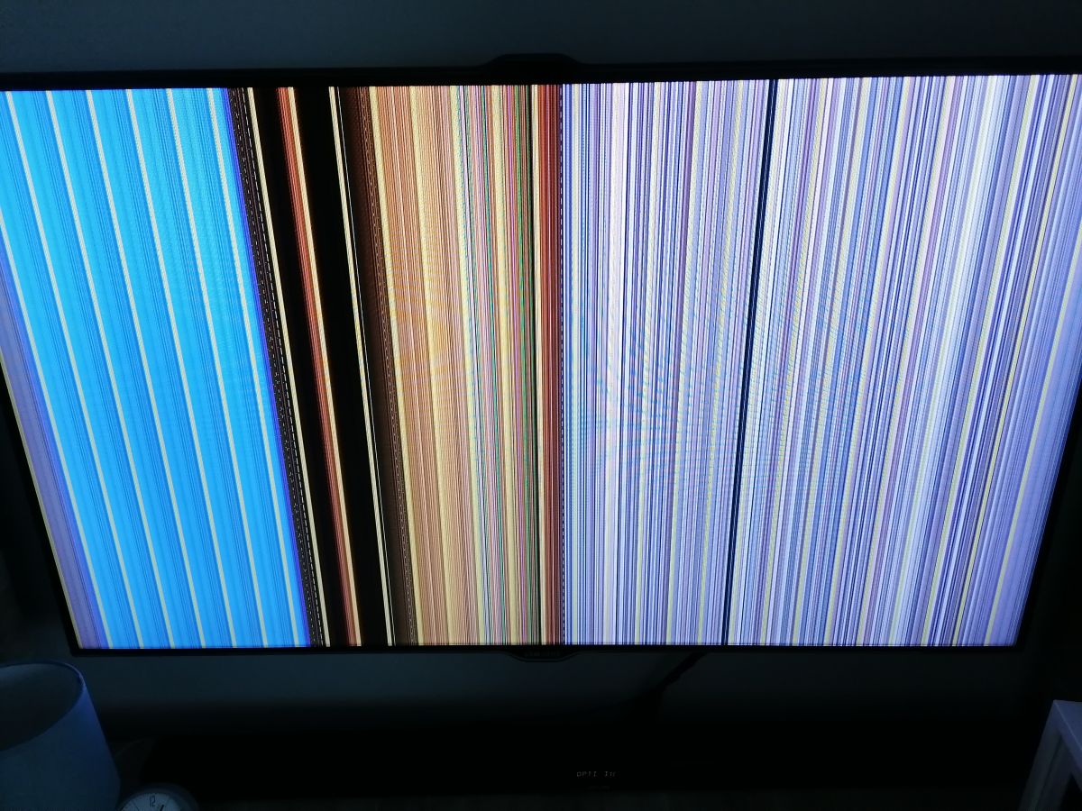

    Witajcie mam SAMSUNGA UE46ES7000 płyta BN 94-06123E.
    Telewizorek gra bardzo ładnie lecz niekiedy ma takie przebłyski że potrafi się wykrzaczyć co widać na załączonych obrazkach i się restartuje, po włączeniu znów to samo i reset. Samsung UE46ES7000 - Krzaki na matrycy, restarty, płyta BN 94-06123E - wpływ sygnału HDMI i anteny Samsung UE46ES7000 - Krzaki na matrycy, restarty, płyta BN 94-06123E - wpływ sygnału HDMI i anteny
    Pacjent niekiedy się załączy i gra znów przez jakiś czas. Zauważyłem że jak sygnał leci przez hdmi to się szybciej i częściej to dzieje, natomiast zwykła antena rzadziej - tak jakby miała gorszy obraz :)
    Ma ktoś jakiś pomysł

  • #6 20565339
    MateuszRTV
    Posty: 177
    Pomógł: 15
    Ocena: 43
    Ani reflow, ani reballing, ani wymiana procesora - zostawcie procesor w spokoju
    w takim razie co to może być, rebaling może mi znajomy zrobić
    #9 20575377
    MateuszRTV
    Posty: 177
    Pomógł: 15
    Ocena: 43
    Obróć wiązkę zasilania z zasilacza do płyty głównej ( podłącz odwrotnie wtyczki - jedna będzie przykopcona) Jak pomoże wymień obie wtyczki i wiązkę przewodów.
  • #10 20666939
    MarcinSm
    Posty: 86
    Ocena: 26
    zamieniłem kabel który był opalony i działa !
