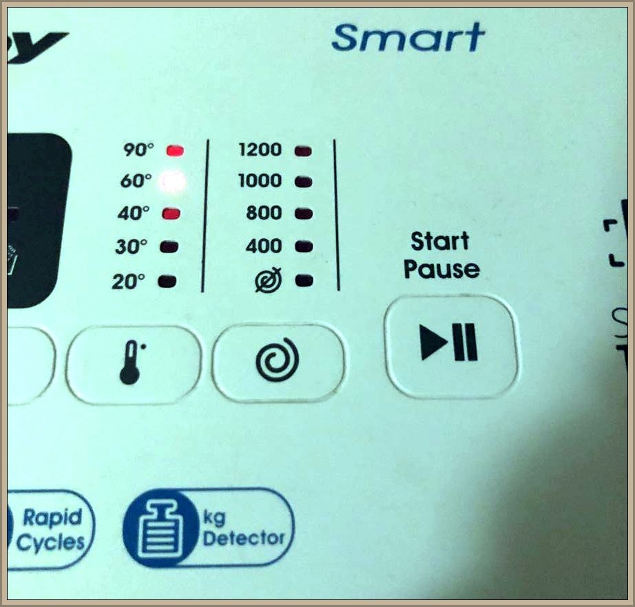

    Na pralce po kolei migają diody od stopni temperatury, nic nie działa, pralka nie zaczyna prac, co robić?

    Proszę dodać zdjęcie panelu sterowania jakie diody migają.

    Te od temperatury, każda po kolei...

    Pralka blokuje klapę, zaczyna pobór wody lub czy kompletnie nic się nie dzieje po próbie uruchomienia programu prania?

    Nic się nie dziele po uruchomieniu programów, nie pobiera wody, jedynie piszczy i migają diody

    Niestety nie wiem czy to miganie diód temperatury wskazuje na jakiś kod błędu więc należało by sprawdzić w pierwszej kolejności grzałkę, silnik napędowy itd. Może podpowie ktoś kto zna pralki tej marki znacznie lepiej.

    Miganie diód było poprzedzone prawdopodobnie zanikiem napięcia, pralka była wyłączona z sieci, dopiero potem programy nie chciały się włączyć, może być to coś związanego z tym i pomogłoby zresetowanie, tylko w jaki sposób?

    Jeżeli wyświetlacz dział prawidłowo, reaguje na zmianę pokrętła programów.
    Raczej nie jest to kod błędu, stawiał bym na to, że uszkodzony jest przycisk/mikrostyk od temperatury, pralka ,,myśli", że przycisk/mikrostyk temperatury jest przytrzymany, co blokuje pozostałe przyciski lub panel został zalany.
    Pewnie jak w każdej, odłączyć od prądu, nie raz radzą na kilka minut, innym razem na dwie godziny.

    Jak nie wiadomo o co chodzi to tak "radzą"... Pomiary, sprawdzenie poszczególnych elementów + poprawne zdjęcia modułu wykonawczego, a bez tego to wróżenie z fusów.

    Witam. Jaka była przyczyna tej awarii? Mam podobnie w modelu Candy CS4 1262D3/1-s, kontrolki temperatury kolejno migają od 90 °C do 20 °C, następnie od 60 °C do 20 °C i pojawia się sygnał dźwiękowy, następnie wszystko od początku. Nie idzie też pozytywnie zakończyć komunikacji przez smartfon. Reset za pomocą przycisku start (1 min) też nie pomaga. Jeżeli ktoś miał podobny przypadek i rozwiązał zagadkę, to za podpowiedź będę wdzięczny.
