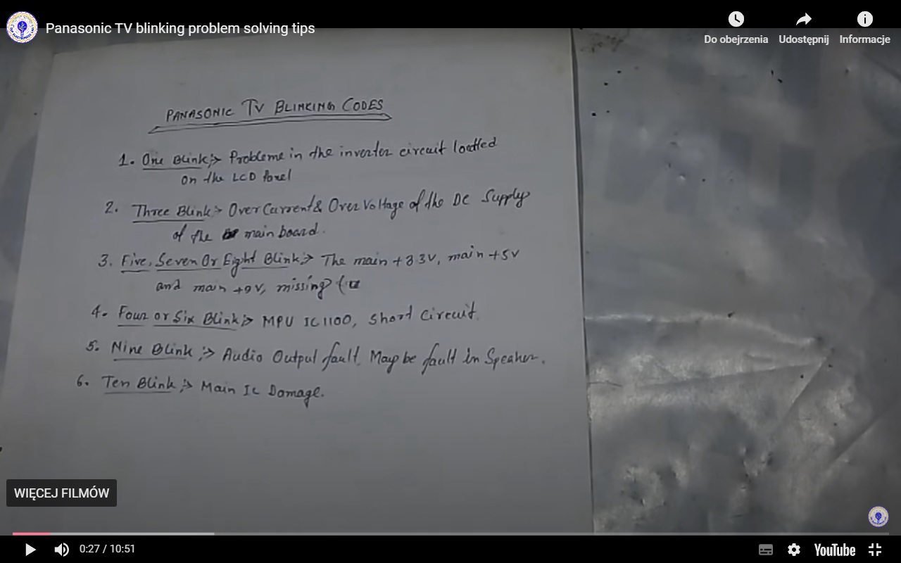

    Ozczywiście brak podświetlenia wynika z tego że jest to TV z ekranem plazmowym, kod 8 mrugnięć występuje najczęściej w wypadki poluzowania się przewodów taśmowych w gniazdach, uszkodzeń modułu SS, SS1 lub SS2, TXNSS21NYUU (TNPA5348) ale też 8 x blik to nie tylko w ww opisanych przypadkach, poniżej link do kilku napraw plazmy Panasonic
    blink codes Plasma Panasonic Panasonic Viera TH-42PV7F/S - Włącza się tylko na chwilę na2 sekundy
    https://www.bing.com/videos/search?q=Panasoni...BPlasma%2BBoard%2BReplacement%26FORM%3DVDMHRS
