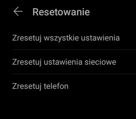

    Odczekałem do całkowitego rozładowania baterii i po naładowaniu system sie zresetował i widzi kartę. Już kiedyś tak miałem. Jak zresetować system w tym modelu bez całkowitego rozładowywania baterii?
  • #7 20566082
    Remeknapr
    Poziom 33  
    Posty: 3790
    Pomógł: 138
    Ocena: 183
    Na obrazku jest zrzut ekranu prawdopodobnie innego telefonu. U mnie okno wygląda całkiem inaczej.
  • #8 20566133
    staś pytalski
    Poziom 41  
    Posty: 7053
    Pomógł: 758
    Ocena: 1426
    Racja, dlatego napisałem, że u mnie to tak wygląda. Niestety nie potrafię Ci powiedzieć jak wygląda u Ciebie, cześć Androidów w menu ustawienia ma pole do wyszukiwania, ja u siebie wpisałem reset.
  • #9 20567365
    nutergsm
    Posty: 8429
    Pomógł: 1031
    Ocena: 1658
    W ustawieniach telefonu masz opcję resetowania całego telefonu. Taka opcja powinna być też dostępna z menu recovery.
  • #10 20567675
    Remeknapr
    Poziom 33  
    Posty: 3790
    Pomógł: 138
    Ocena: 183
    W menu mojego telefonu są następujące opcje:
    Kopia zapasowa
    Resetowanie aplikacji
    Przywrócenie ustawień fabrycznych.
    W internecie znalazłem opis resetowania przez jednoczesne naciskanie głośność + i wyłącznika zasilania przez 8 sekund. Spróbuję tej metody, a póki co zamknę temat bo moderator się niecierpliwi. Nie chcę otrzymać ostrzeżenia.
