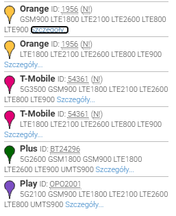

    Realme 12 PRO + i karta SIM Plus. Nie da się ani zadzwonić ani odebrać.
    Zakupiłem telefon z drugiej ręki jeszcze na gwarancji, na karcie play działa z tym że dużo gorszy zasięg od całego kartonu innych telefonów, ale działa, zaś karta Plus która działa w innych telefonach w domu nie ma zasięgu jest X, czasami nagle dostanie "kresek" ale i tak jest poza zasięgiem, w mieście gdy załapie LTE i 5G jest transmisja danych i SMS, ale podczas wybierania numeru automatycznie przełączy na 3G w której jest niedostępny. Tak samo podczas próby zadzwonienia na numer Plusa, telefon na który się dzwoni przełącza się na 3G i jest niedostępny.
    Resety, uruchomienie telefonu fabrycznie z czy bez aktualizacji nic nie pomaga. To samo w obu slotach na kartę i razem z inną kartą w dual sim.
    Reklamacja na kartę SIM czy telefon?
    Przykładowy BTS z okolicy:
    Wykaz stacji bazowych sieci komórkowych z technologiami i pasmami LTE.

    sprawdzone u wszystkich, u nikogo nie znany, telefon z marketu. Ale trop się zawęża bo w plusie włączyli mi VoLTE i teraz na LTE nie przełącza na 3G podczas wybierania numeru i działa, zatem nie działa tylko 3G.
    No i właśnie czy 3G to inna antena niż LTE?

    dzisiaj po przejechaniu mnóstwa nadajników bts w drodze do roboty, już na 90 % jestem pewny że telefon ma problem z odbieraniem na 900MHz, obok BTS co miał tylko LTE i 2G na tej częstotliwości ani grama zasięgu, LTE na 1800 łapie bez problemu.
