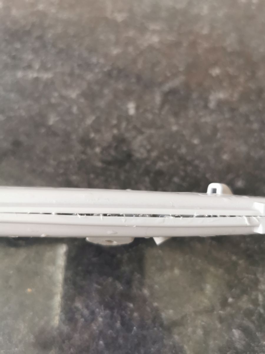

    Witam, mam problem ze zmywarka Beko już leciwa ponad 10 lat, wymienilem dolna uszczelke. Testowalem na trybie płukanie wszytsko ok podczas pierwszego programu po ok 30 minutach szybkiego programu wywala korki i jest troche wody pod drzwiczkami, woda w środku jest bardzo ciepła.
    Prosze o pomoc

    Sprawdź czy dolne skrzydło nie jest rozłączne na składaniu połówek ,jeśli tak to wymień na NOWE

    Co mam dokładnie sprawdzić?
    Woda jest w pojemniku na sól

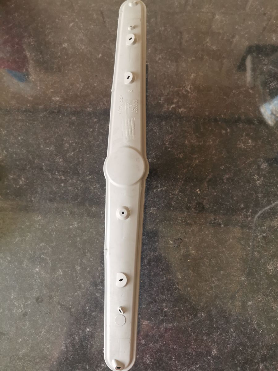

    Sprawdź zgrzewy zraszacza na łączeniu połówek czy nie puszczają i czy zraszacz się nie rozwarstwia.

    Kupie nowy mam nadzieje ze pomoze dziękuję za pomoc

    Dzięki, juz zamowilem. Troche nie wierzę ze to mogla być przyczyna problemu. Mam nadzieję ze pomoze.

    Dziękuję bardzo za pomoc, zmywarka dziala 😉😉😉
