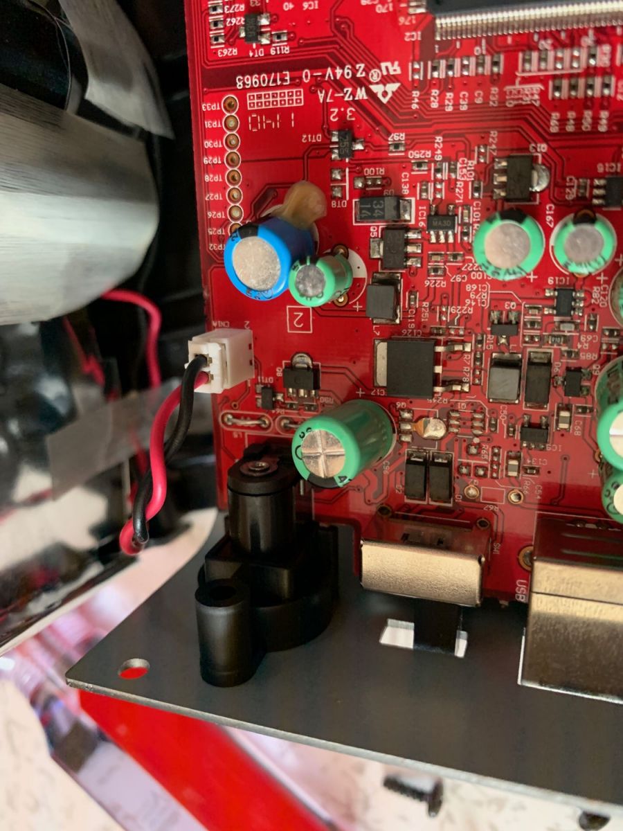

zoom G2.1 Nu - uszkodzony układ IC16 prośba o identyfikację.
turbopecet 04 Maj 2023 20:58 207 0
  • #1 20566830
    turbopecet
    Posty: 33
    Ocena: 3
    Witam, naprawiam multiefekt gitarowy zoom G2.1 Nu, w którym spaleniu uległ układ IC16. Nie jestem w stanie odczytać jego oznaczenia ze względu na wypaloną obudowę. Zamieszczam znalezione w sieci zdjęcie płyty głównej gdzie uszkodzony element ma oznaczenie MA3D. Niestety nie znalazłem co to może być za układ. Piny 1 i 5 na PCB są połączone ścieżką (są zwarte) wchodzi na nie 12V, pin 2 podłączony do masy. Z pinów 3 i 4 przez kondensatory i rezystory podłączony jest dławik L7 i tranzystor Q5. Proszę o pomoc w znalezieniu tego elementu. Może ktoś ma ten sam multiefekt i będzie w stanie sprawdzić jakie oznaczenie u niego ma IC16.
