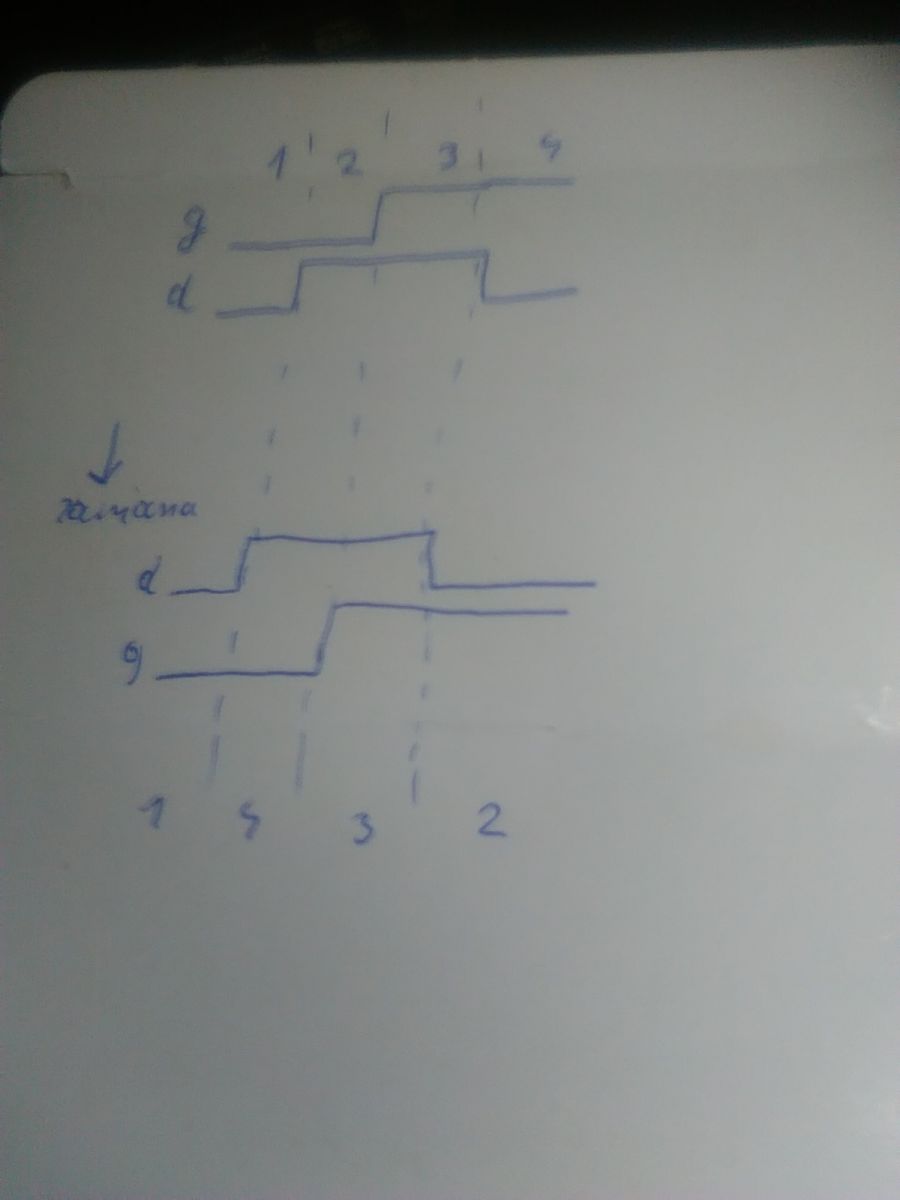

    Mam problem w Case MX 135 1999r.
    Nie mam 1 i 4 półbiegu na każdym biegu.
    Ciągnik może pracować tylko na 2 i 3 półbiegu.
    Prąd do cewek jest podawany. Na 1 półbiegu brak prądu na górnej oraz dolnej cewce. Na 2 półbiegu prąd na dolnej cewce. Na 3 półbiegu prąd na górnej oraz dolnej cewce. Na 4 półbiegu prąd na górnej cewce.
    Bezpieczniki sprawdzone. Instalacja sprawdzona.
    Po przełożeniu gałki zmiany biegów z Case mx170 1999r. problem jest taki sam.
    Proszę o pomoc pozdrawiam.

    Zawór też był wykręcany słychać jak "cyka". Jest możliwość że się już wysłużył ?
    Wymieniłem 2 cewki i 2 trzpienie na nowe.
    Po przełożeniu wtyczki z górnej na dolną mam przełączając w górę 1, 2 oraz 4 połbieg a przełączając w dół 4, 3 i 1....

    Cykanie to nie wszystko. Musi być jeszcze pełny skok suwaka. Ja z suwaka dwa razy wyjmowałem opiłek. Powodem zacinania są też pogięte te czubki na których siedzi cewka. To jest dosyć cienka rurka, a w środku jest dopasowany tłoczek. Także można to zepsuć podczas wkręcania. Case MX135 1999r.: brak 1 i 4 półbiegu na każdym biegu, prąd do cewek, instalacja sprawdzona Twoja sekwencja z pierwszego postu i zamiana cewek teoretyczna. Nie pasuje to z postem czwartym.

    >>20568090
    Sytuacja wygląda następująco....
    Kostki podpięte prawidłowo do swoich cewek. Ruszając na pierwszym połbiegu jest włączony 2 połbieg, zmieniając z 1 na 2 brak relacji. Zmieniając z 2 na 3 włącza się 4 połbieg. Zmieniając z 3 na 4 brak reakcji. Z 4 na 3 brak reakcji. Z 3 na 2 jadę na 2 połbiegu. Z 2 na 1 brak reakcji.
    Górna kostka odpieta, dolna podpięta prawidłowo. Brak reakcji na zmiany połbiegów, jadę na 2 połbiegu.
    Dolna kostka odpieta, górna podpięta prawidłowo. Zachowanie jak na 2 prawidłowo podpiętych kostkach
    Dolna kostka podpięta pod górną cewkę. Górna kostka nie podłączona wcale. Ruszając z 1 połbiegu jadę na 1 połbiegu. Zmieniając z 1 na 2 włącza się 4 połbieg. Zmieniając z 2 na 3 brak reakcji jadę dalej na 4. Zmieniając z 3 na 4 włącza się 1 połbieg. Zmieniając z 4 na 3 jest włączony jest 4 połbieg. Zmieniajac z 3 na 2 brak reakcji jadę dalej na 4 połbiegu. Zmieniając z 2 na 1 włącza się 2 połbieg.
    Górna kostka podpięta do dolnej cewki Dolna kostka nie jest podpięta wcale. Jadę tylko na 2 połbiegu, brak reakcji na zmiany połbiegów.

    Mam nieodprate wrażenie, że masz problem z prawidłową diagnostyką problemu. Zapnij manometry, tak aby wiedzieć na którym koszu w jakim momencie jest ciśnienie skoro twierdzisz, że elektrycznie prawidłowo jest wykonywana logika sterowania.
