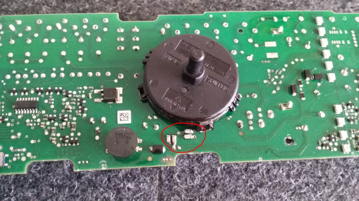

    Szukam programatora pralki Miele WDA111WCS .
    Gdyby ktoś miał programator w jakimś stopniu uszkodzony , to również proszę o kontakt.
    Miele - 10193661
    • [Kupię] Programator (uszkodzony też) do pralki Miele WDA111WCS - nr 10193661 20140211_085830.jpg (1.32 MB) Musisz być zalogowany, aby pobrać ten załącznik.
    • [Kupię] Programator (uszkodzony też) do pralki Miele WDA111WCS - nr 10193661 20140211_085748.jpg (583.53 KB) Musisz być zalogowany, aby pobrać ten załącznik.

    A co się stało z tym co był nie idzie naprawić?

    Nie wiadomo czy te zdjęcia co autor zamieścił są z tej pralki czy z interentu dlatego zapytałem.
    MR zadzwoń lub napisz do tej firmy może maja jakis moduł z tej serii
    https://repartly.de/Miele-EDPL-1000-Reparatur/RP10010
    10193660 und 10193661 sa zamienne.
    Tu jest tylko z innym numerem trzeba pokombinować , może nie pasować 1:1

    Programator został uszkodzony przez wodę z proszkiem , która dostała się na laminat.
    Skorodowało ścieżki, które poczyściłem (widać na zdj.), skorodowane były 4 kondensatory zaznaczone na zdj. poniżej
    ("wstawiłem coś mniej więcej") i uszkodzony był mosfet sterujący silnikiem N60UF (SGP23N60UFTU ) .
    Po włączeniu tranzystor znowu dostał zwarcia, więcej nie sprawdzałem . [Kupię] Programator (uszkodzony też) do pralki Miele WDA111WCS - nr 10193661

    Może być cieżko z kupnem modułu a faktycznie jeżeli są zjedzone przelotki to dalsza naprawa nie ma sensu pewnie by się dało nie takie rzeczy się robiło ale mogą być potem kwiatki może nie działać wszystko poprawnie.
