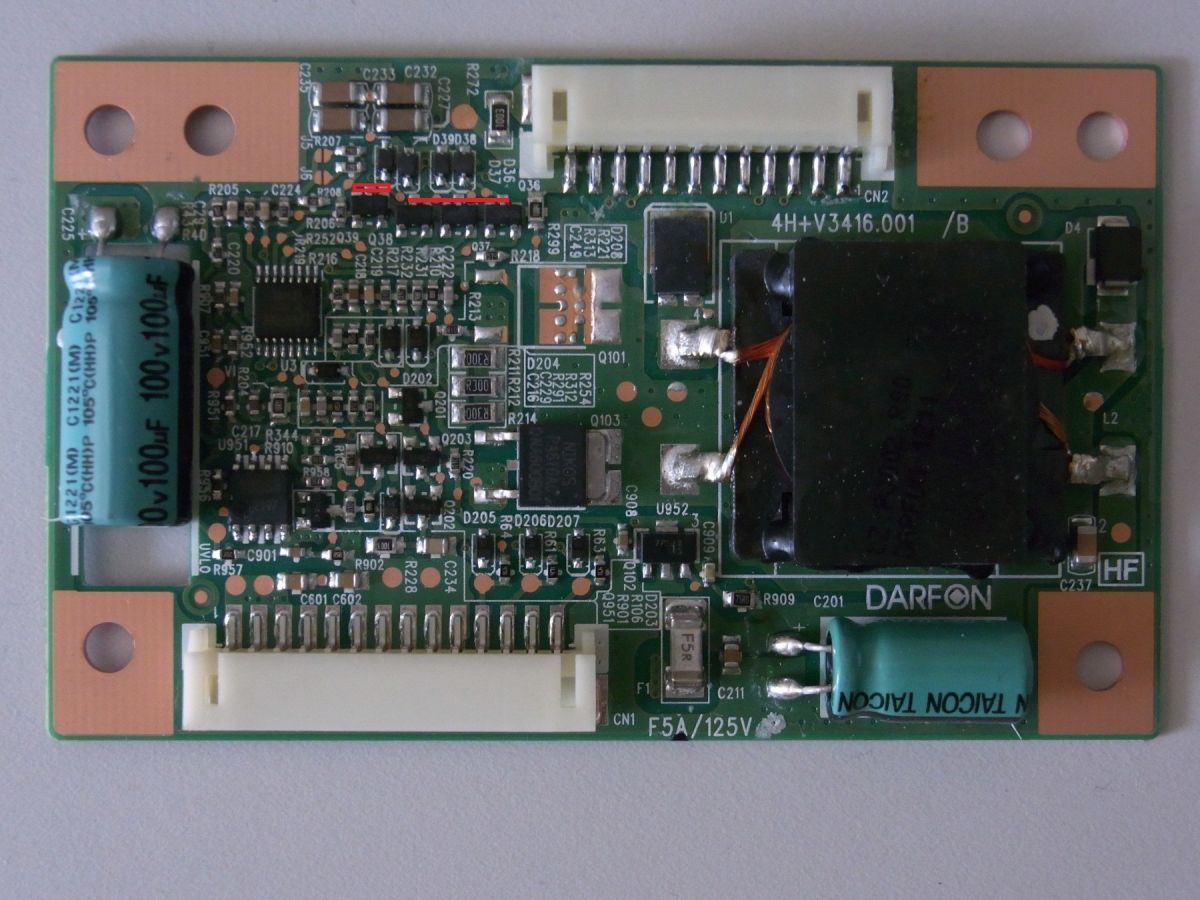

    TV LG 42LS5600 zasilacz EAX64427001 moduł inwertera Darfon 4H+V3416.
    Jak w temacie wpisałem brak podświetlenia, treść graficzna i dźwięk jest. TV posiada podświetlenie krawędziowe listwa składająca się z 4 sekcji po 16 led, na początku TV się uruchamiał na kilka sekund i gasło podświetlenie, po sprawdzeniu okazało się, że w jednej sekcji nie świecą ledy 6 szt. Wymieniłem listwę na identyczną 4x16 led długość taka sama niestety podświetlenie pojawia się na 0,5 sekundy. Wypiąłem wtyczkę łączącą ledy z inwerterem, podłączyłem tester do każdej sekcji z osobna i do wszystkich jednocześnie podświetlenie świeci. Miałem jeszcze jeden moduł inwertera Darfon 4H+V3416.001 /A2 (niby wszystko tak samo ale różnica jest jeden mosfet a ten z tv ma dwa mosfety, niestety używany więc nie mam pewności czy sprawny) podstawiłem i nadal taki sam efekt podświetlenie 05, sekundy. na wejściu inwertera Darfon 4H+V3416 następujące napięcia: 24V; error 0V; INV ON 3,5; A-DIM 0V; P-DIM 0,5V mosfety w inwerterze sprawdziłem, nawet podstawiłem drugie i bez zmian. Z góry dziękuję za pomoc i podpowiedzi jak mógłbym zlokalizować usterkę.

    Masz w załączniku schemat z opisem (chyba to ten zasilacz) i sprawdź w pierwszej kolejności (dokładnie) kondensatory elektrolity w zasilaniu podświetlania. Później pozostałe pojemności.

    Elektrolity w zasilaniu podświetlenia wszystkie wymienione, niestety podświetlenie podczas uruchamiania TV pojawia się na 0,5s

    If C225 is 68uF 160V, the LEDs are 6V.
    Try to reduce the current, replace R208 with 22K.

    that's right, 83V on the old working section, 83V on the new section
    >>20577067
    C225 has 68 uF 160V inserted new, LEDs are 6v, R209 22K inserted, still the backlight appears for 0.5 seconds

    Witam, czas dostawy z Chin trochę trwa, wymieniłem moduł inwertera Darfon 4H+V3416 z dwoma mosfetami jak na załączonym zdjęciu i problem został rozwiązany.
    Pozdrawiam i dziękuję za zaangażowanie się kolegów w mój problem.
