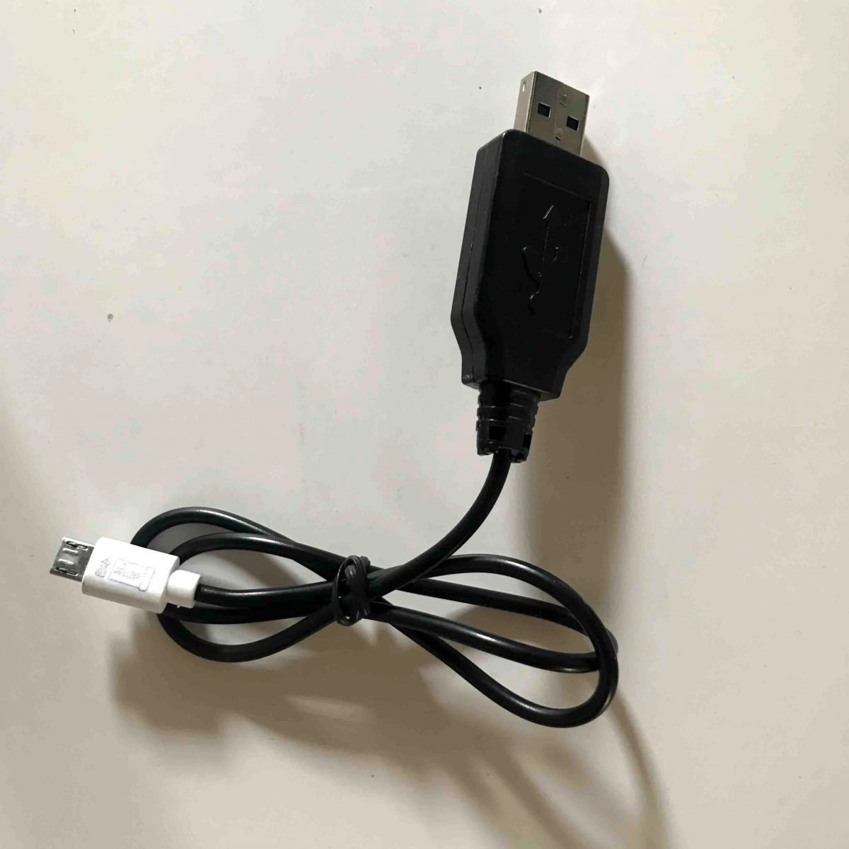

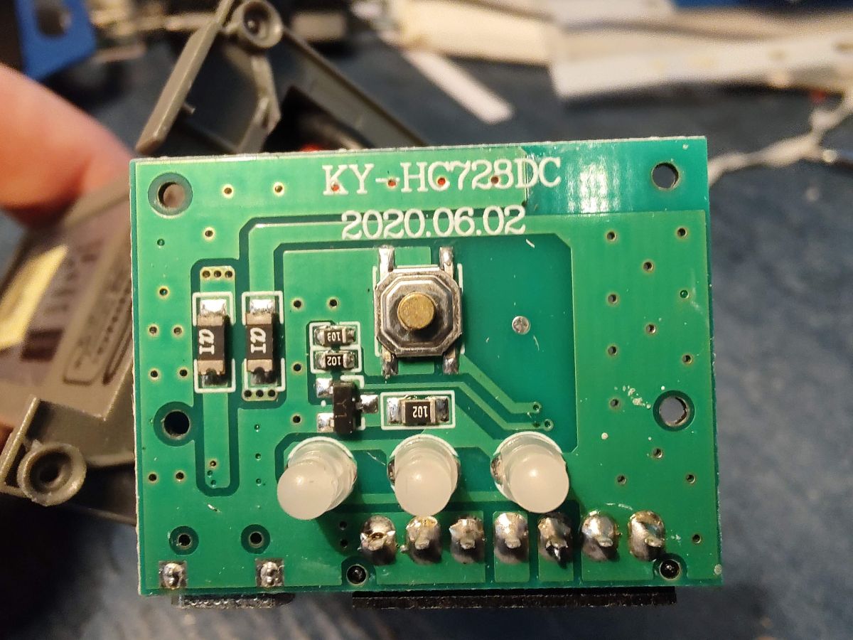

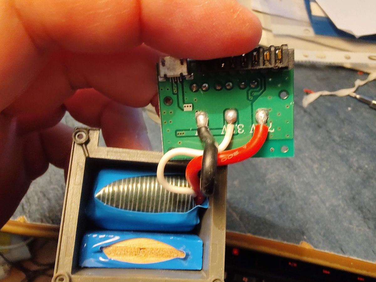

    Zakupiłem drona 4drc fast f4. Dron posiada baterie 7,4v 3500 mAh. Na wyposażeniu do ładowania baterii jest ładowarka z micro usb. Nie wiem czy ta ładowarka posiada balanser, raczej nie, a na pewno nie posiada odłączenia po naładowaniu. Zgodnie z instrukcją baterie należy ładować przez 5 h. Na zdjęciach wnętrze baterii. (Najlepsze jest uzupełnienie kołkiem drewnianym miejsca w obudowie 😊)

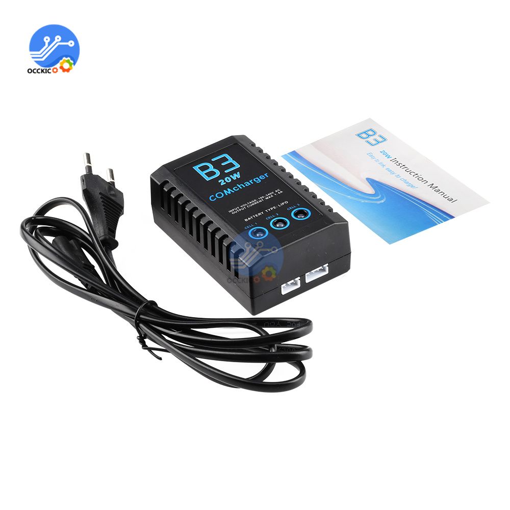

    Czy da się zastąpić ładowarkę z zestawu jakąś ładowarką z balanserem? Mam np. prostą ładowarkę imaxRC B3 pro. Czy da się to jakoś połączyć? Można kupić jakąś przejściówkę?
    Ładowarka:

    Bateria wewnątrz:
    Zastąpienie ładowarki z zestawu dronu 4drc Fast F4 ładowarką z balanserem, np. imaxRC B3 Pro

    Usuń drewno by zmniejszyć wagę. Zmierz napięcia na akumulatorach by stwierdzić czy balanser jest faktycznie potrzebny bo jeżeli są z jednej serii (jedno po drugim) to mogą mieć praktycznie identyczne parametry więc balanser może być zbędny.

    Sprawdziłem napięcie na dwóch bateriach po 5h ładowania ze stoperem. Na obu jest prawie tak samo:
    Bat 1: c1 - 3,98 v i c2 - 4,11 v
    Bat 2: c1 - 3,98 v i c2 - 4,10 v

    Napięcia na akumulatorach są ok. Osobiście bym tego nie ruszał bo to wygląda na 2X3,7V (możliwe że akumulatory są łączone do 7,4V po podłączeniu do drona ? (ładował bym to jeszcze godzinę dłużej bo może akumulatory naładują się do 4,2V- będzie latał dłużej)
